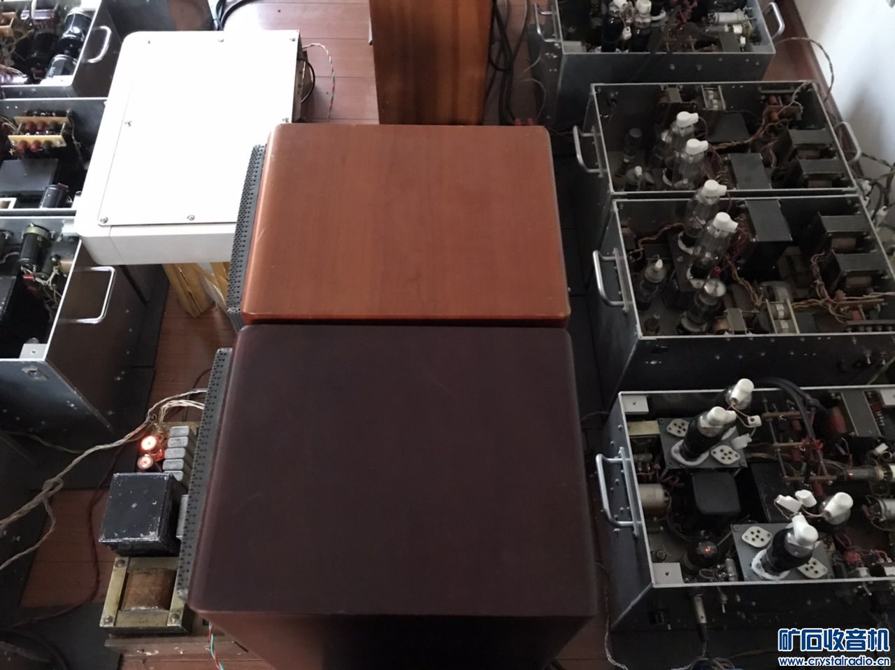

 楼主| 发表于 2024-10-11 17:56:37 | 显示全部楼层
接上炮灰喇叭开机,左右声道顺利出声,风平浪静无噪声

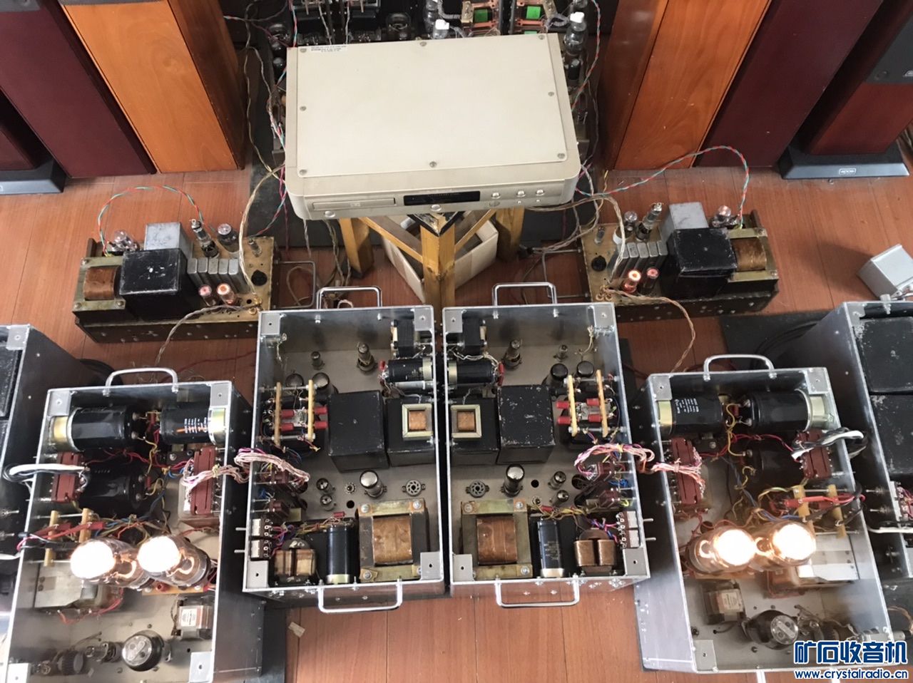

 楼主| 发表于 2024-10-12 17:33:03 | 显示全部楼层
接上这次刚出声的前级开机,整体第一印象:
声音丰满一些细节增加。
问题是放大倍数还不恰当。
 楼主| 发表于 2024-10-13 08:32:50 | 显示全部楼层
昨天因为前级放大量过大,声音显粗躁有暴力倾向,优美感丢失。今天调整了大反馈量,基本在可听氛围附近了。(第一管与第二管没有本级反馈的)

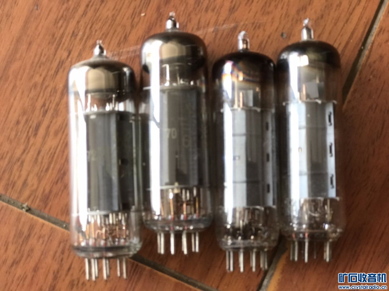

自昨日马7套路胆前级开机出声以来,一直感觉声音粗颗粒,调整增大大反馈量粗暴脾气有些收敛。再听粗颗粒仍然有恃无恐,丁步程决定放弃第二栅阴极输出的国产6p14,随即插入德国弗尔窝EL84,滥竽充数如何了得!听嘿嘿,差距十三万八千里

前级第三管换上德根EL84以后焕然一新了
 楼主| 发表于 2024-10-14 20:03:03 | 显示全部楼层
哦,EL84第二栅屏极阴极输出,国产管与德根管工作点不完全相同,国产管电流小许多,北京管电流约5ma,德根管约8ma,所以需要调整电阻的。但是国产管声音实在相去甚远,不能听的了。丁步程使用在这里将不会再上机。声音的其他描述省略了。

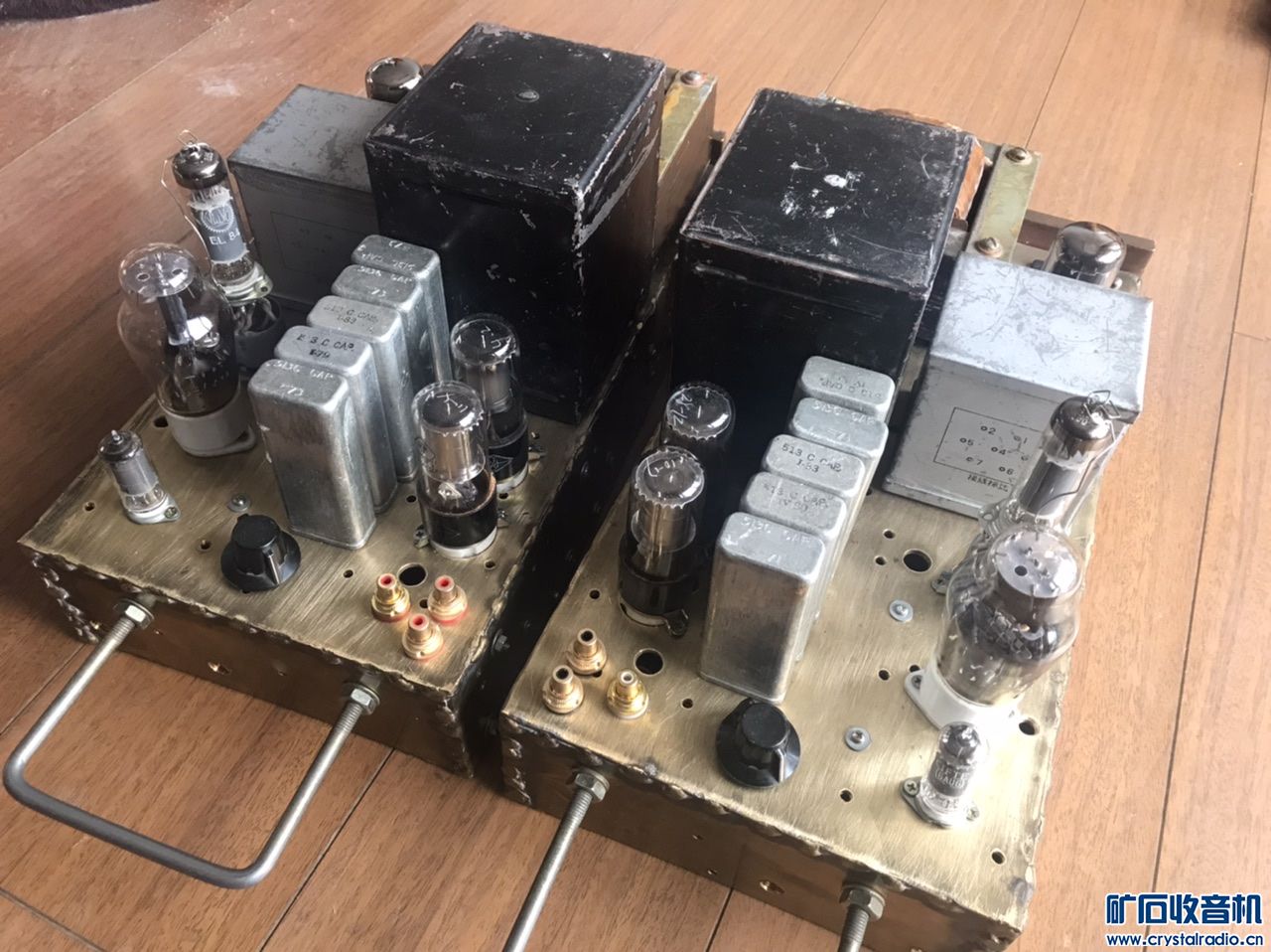

这台旁热管前级的调整大致如此了,加在gm70双单端上推动普诗15.2,最后实际听感结果的提高并不是想象中的那么大,大概可能的进步是:细节略增加精细度有部分提高,多少略鲜活一点点。同时信澡比是下降的。

把前级加在fd422推挽中,感觉是同等的提升。

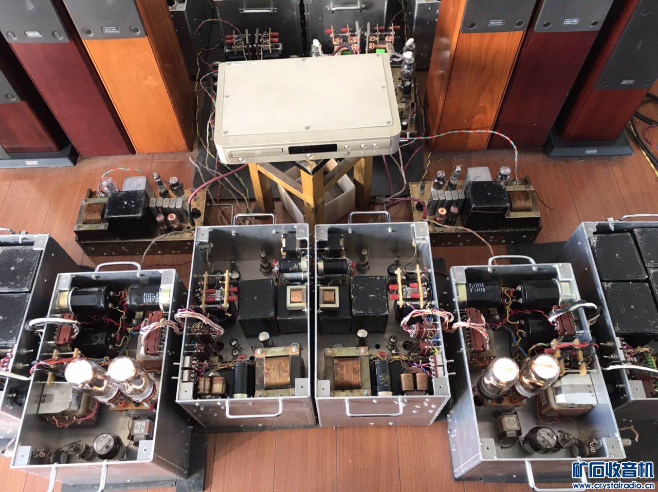

 楼主| 发表于 2024-10-16 08:46:13 | 显示全部楼层
全旁热胆前级调整基本到位
