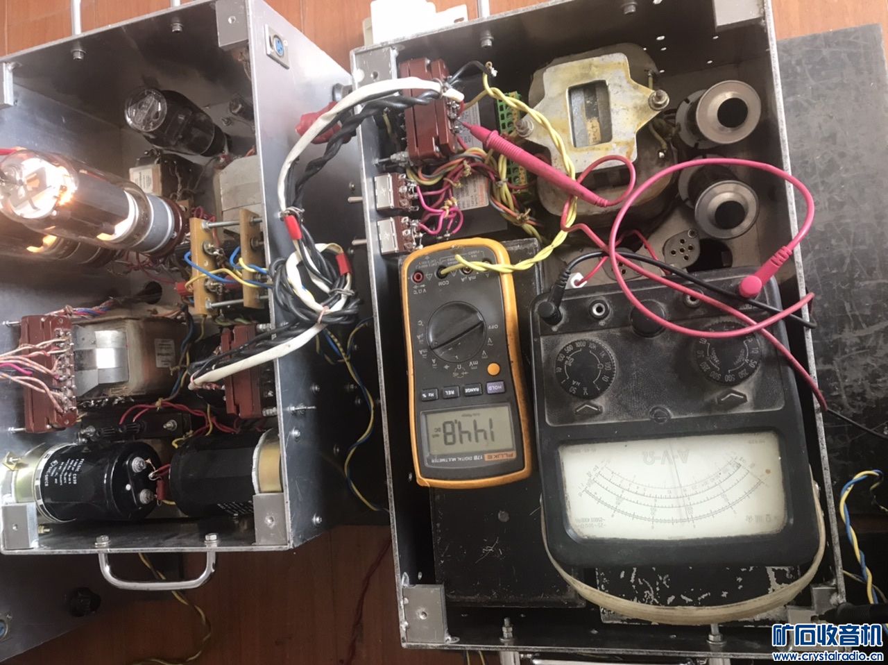

调试大胆机时候不幸马兰士17cd机一个声道没有了输出,检查发现一颗晶体三极管k170顺坏。淘宝购买可能国产货上机5分钟故障依旧。丁步程采用双管并联方式处理可能暂时问题解决。
 楼主| 发表于 2024-9-5 20:36:09 | 显示全部楼层
这样大胆机的调试因为cd机故障暂停了三天,明天可以继续进行了

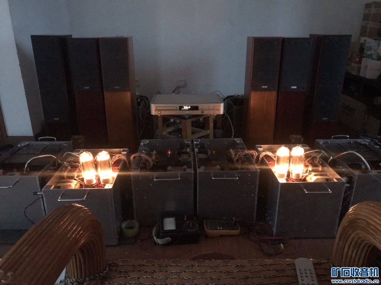

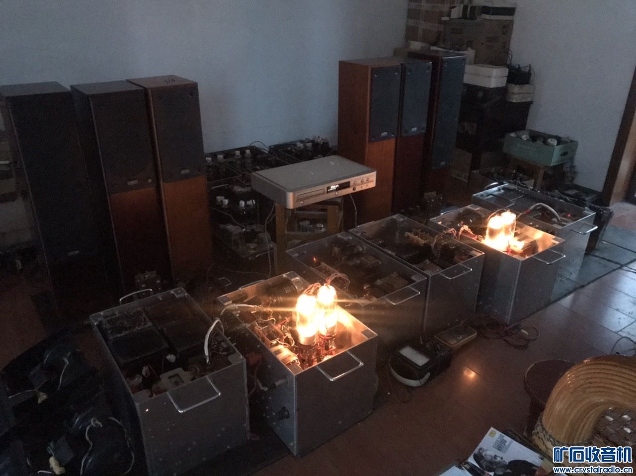

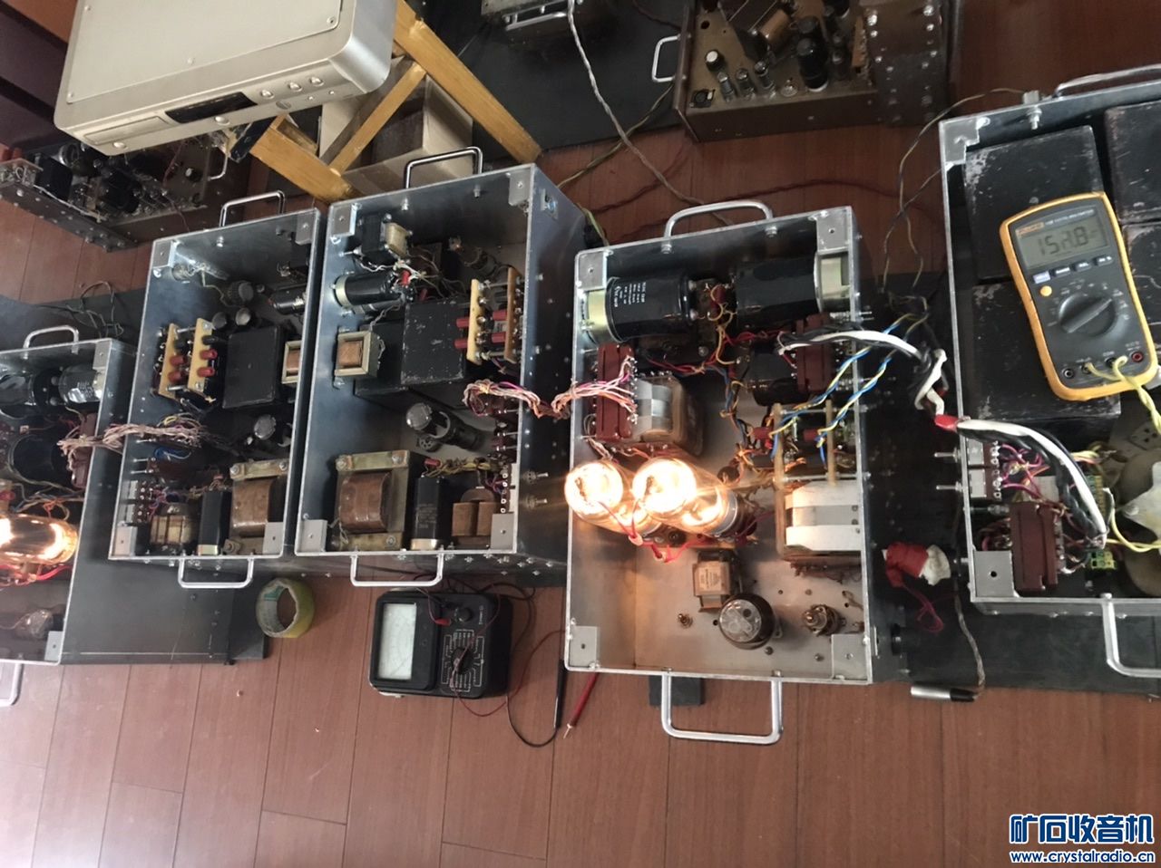

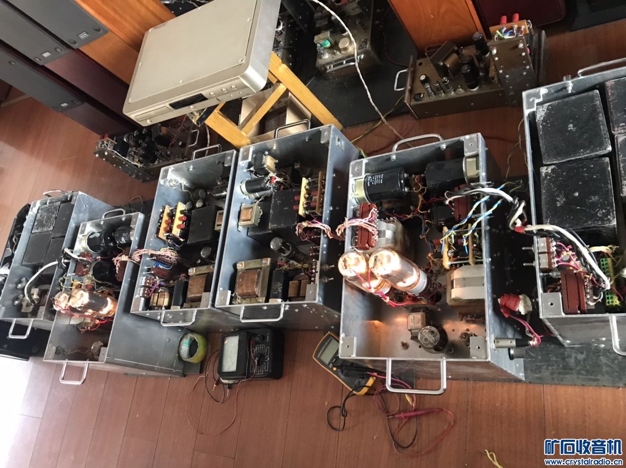

丁步程有生之年最后一台大胆机调整情况:
1: fd71时候负压180伏,屏压1200伏,双管电流150毫安。
2: 开机93分贝箱子耳朵贴喇叭无暂时,几乎等同关机状态。
