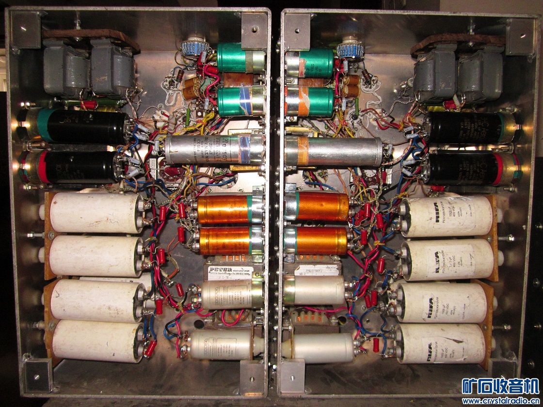

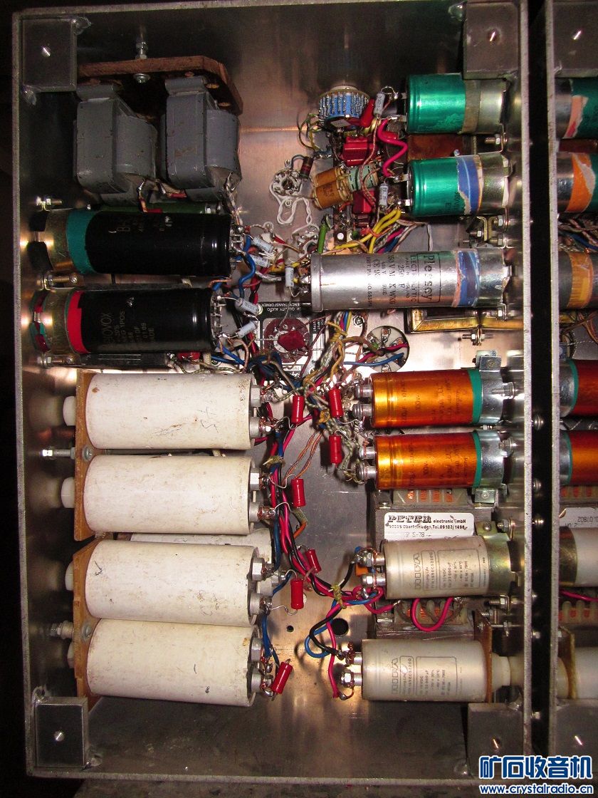

以上图片是813双推挽除了主高压电源以外的所有电源,每边包括:
1:独立输出750v100ma一组,813第二栅次高压
2:  独立输出330v150ma一组,推动管电源
3:  独立输出280v50ma一组,电压放大管电源
4:独立输出20v30a直流一组,功率管灯丝
5:独立输出4v2a直流一组,px4灯丝
6:独立输出6.3v3a交流一组,推动管电压管灯丝
7:-120v20ma直流一组,功率管负压

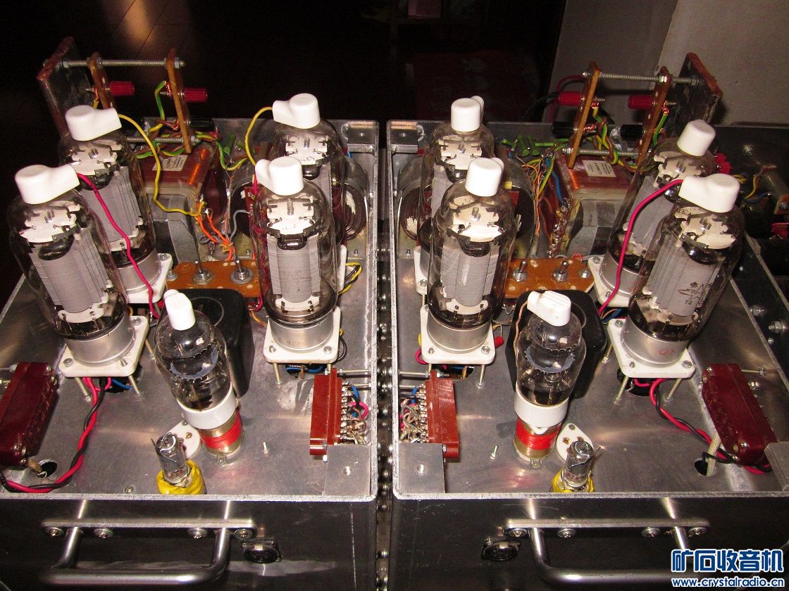

一台6件,包括:高压电源2件,中压及灯丝2件,主机2件。
 楼主| 发表于 2024-2-3 10:16:07 | 显示全部楼层
这台是第21次装机,我20年前第一次装响也是无比的激动与自豪。
 楼主| 发表于 2024-2-3 10:36:41 | 显示全部楼层
这台813推挽不论何种原因,身体健康情况再好,有生之年丁步程将不会进行第22次装机,至于到了那边即另当别论就再说了。
