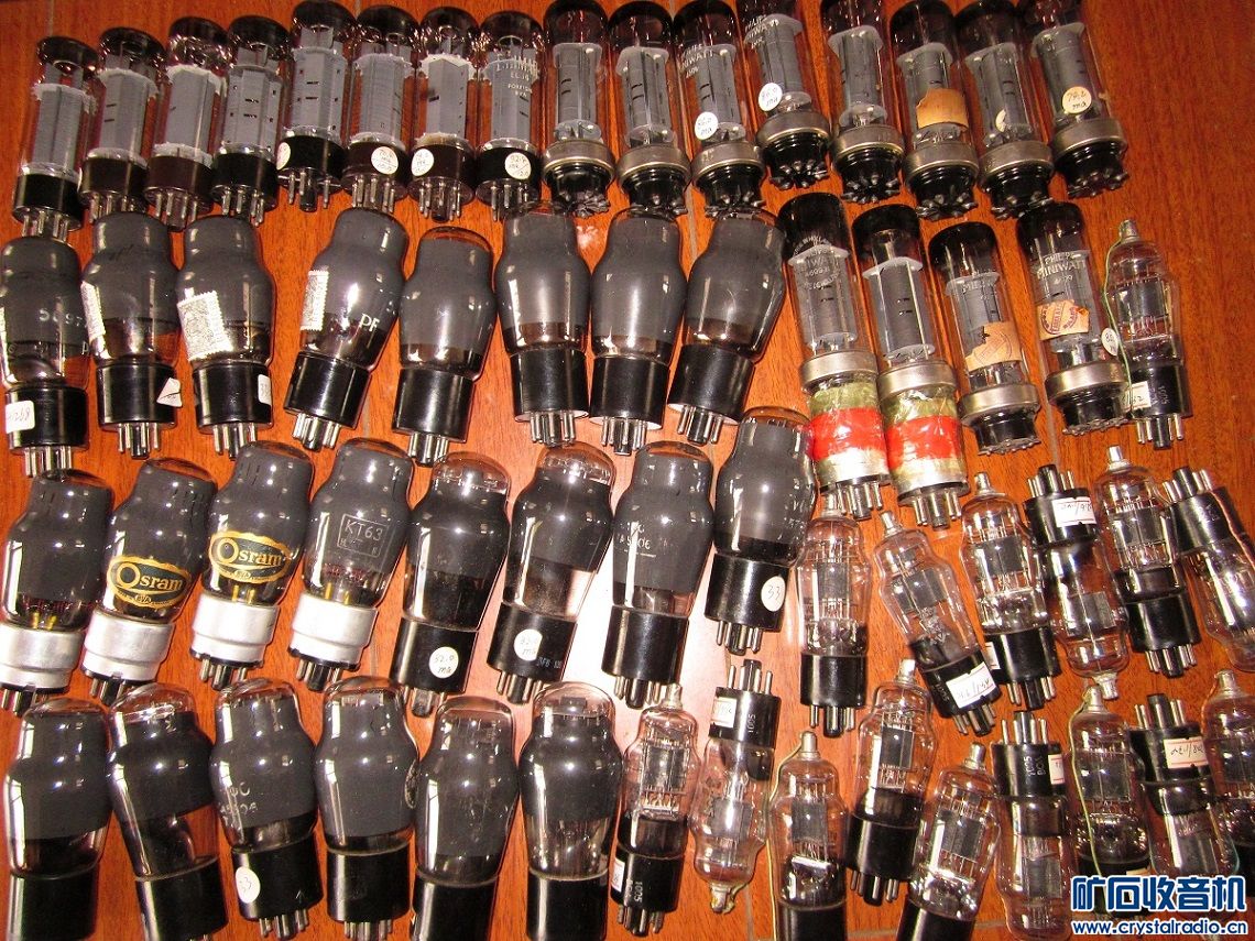

这是一台多功能小胆机:一对公用电源,一对双单端,一对双推挽。电源部高压与次高压分开独立各自整流滤波。单端部可以6v6(标准)或者807(三极)切换使用。推挽部可以6v6(标准)或者6aq5(标准)切换使用。6p1可以通过改变管座切换使用6v6。无论单端部还是推挽都是阴极牛1:1+1推动的,推动管彤斯拉姆6aq5三极,大反馈量8欧负载24k/90欧
 楼主| 发表于 2024-1-29 16:24:15 | 显示全部楼层
我的愿望是:小胆机是肯定不能推动思奔达200或者天朗土被里,肯定不能播大场面大编制(特别是单端),但是至少取得小管子特有的细致及空灵。6v6管我非常喜欢的所以始终念念不忘,中频饱满三段大致平衡,这里因为普诗箱子最低频的关系下部显不足,也就不做过分要求了。

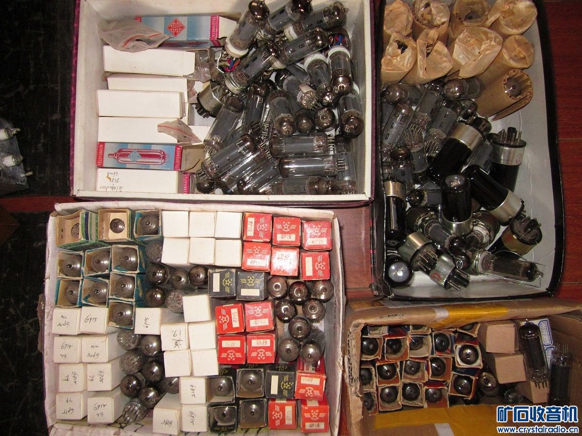

这一盒管子是我大概在30年前,在一个本地的旧货市场,以一块钱一个的价买的当时的垃圾管。
后来我 一直在使用,发展到现在我所有的机器第一管都是这个管子。
对比过德根与大盾的各有微小差异,这个法国管的声音表现非常活泼热情。
曾经记得当时的《无线电与电视》赵娜丽提起过:欧洲五级管里EF93与EF94可用。
