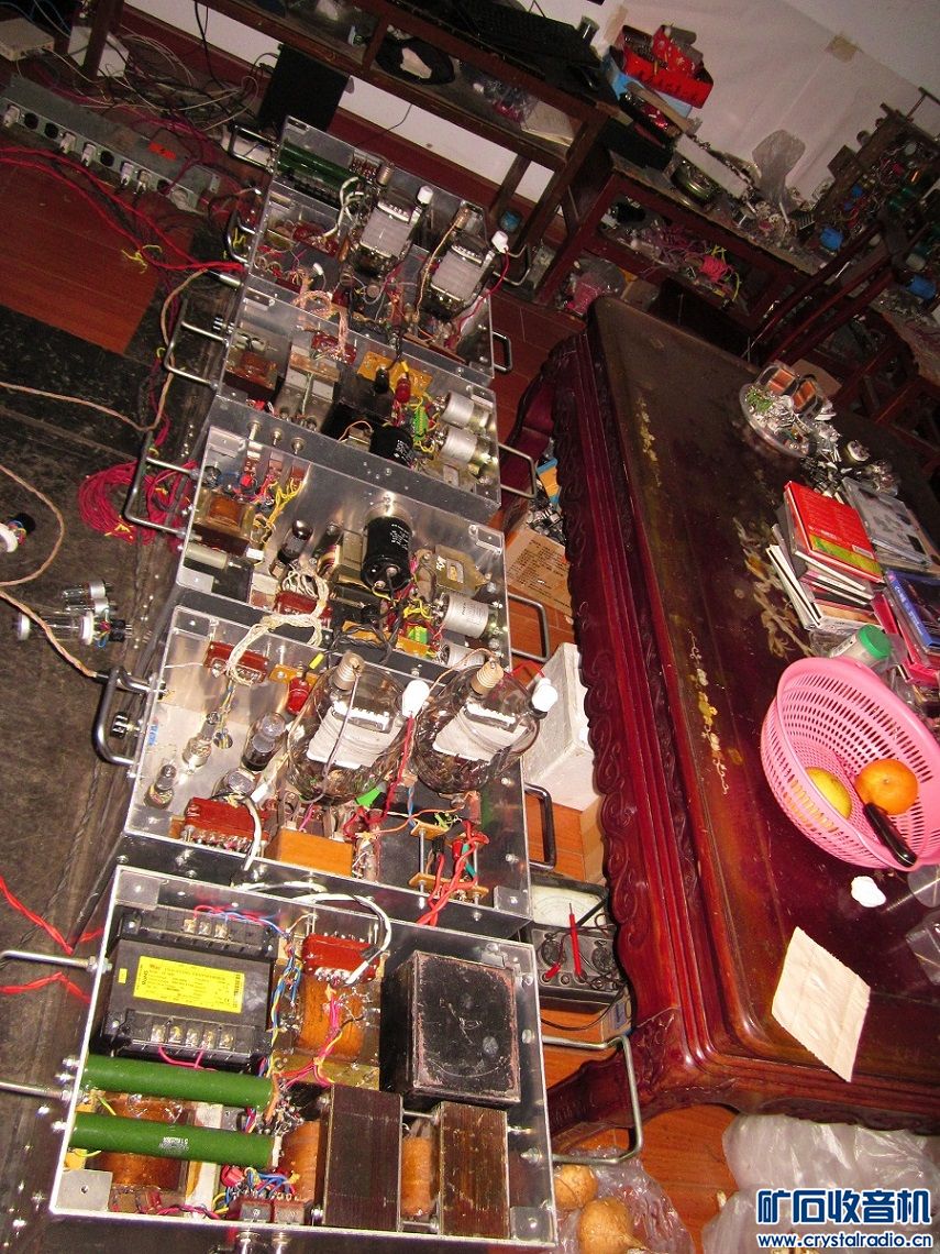

833双单端
1:功率管灯丝电源
2:推动管电源
3:电压管电源

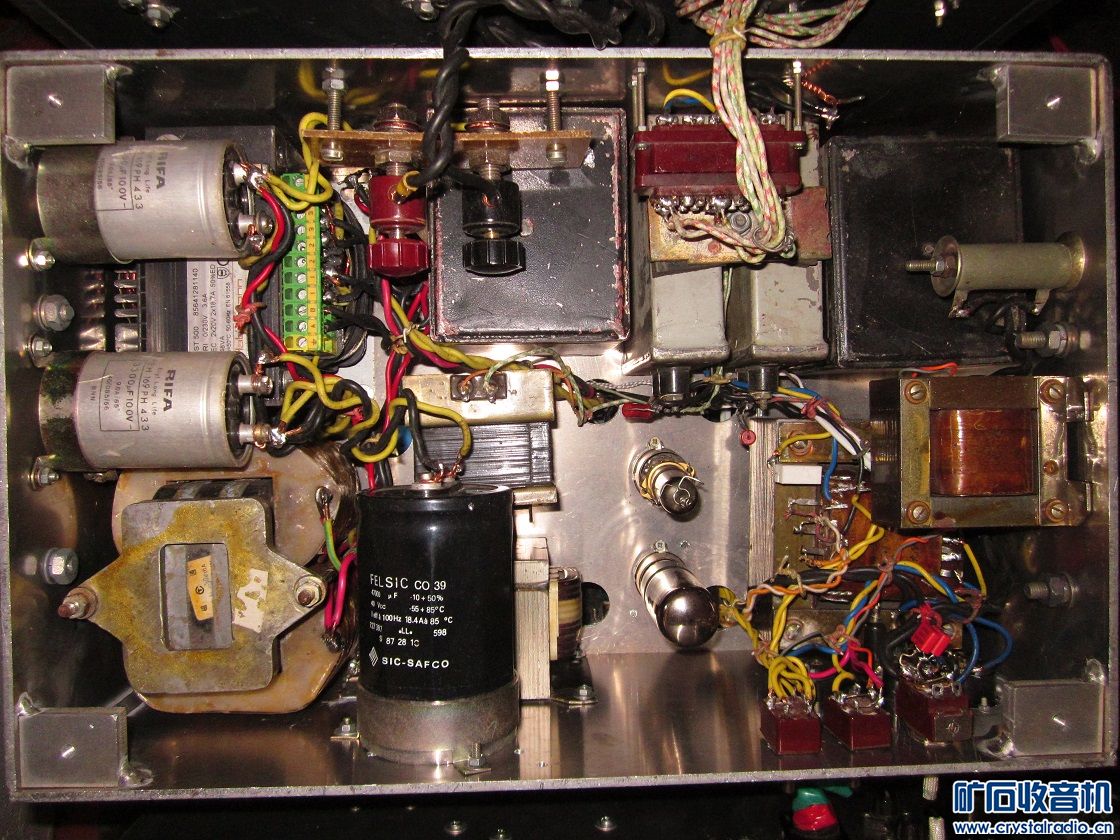

推动管使用的12E1
 楼主| 发表于 2024-2-5 21:24:48 | 显示全部楼层
1: 功率管灯丝电源提供10V40A,使用50万uf滤波电容,串联约40A50mh阻流圈重量大概10公斤滤波。
2: 推动管电源提供310V250ma,gz34胆整流。
3: 电压管电源提供280V50ma,6x4胆整流。
(都是每一边数值)

813推挽推动图背离,833单端推动思奔达,同时出声。
整机耗电约3000瓦,输出功率共约8x70瓦,整机重量350公斤+380公斤。(突然想起的未尽事宜)
