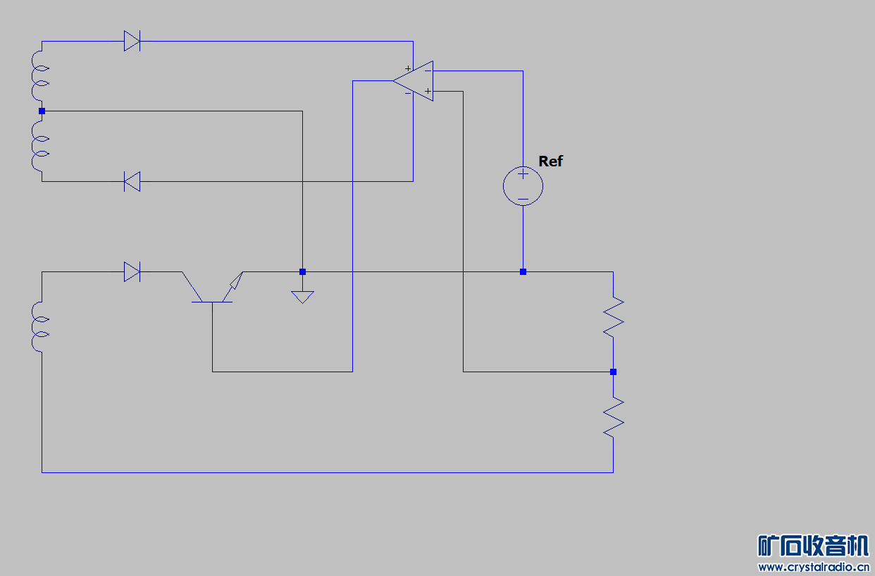

想制作一个线性可调电源,这个环变可以做吗?

你这个是功放用的变压器,而且标识上中心点都是黑色线,所以大概率几个绕组的中心线是接在一起的,因为用在功放上也没必要各绕组独立,同时从功放的角度出发,32V的绕组必定是主绕组,给功放末级供电,线也最粗功率最大,其他两个绕组用来给前级电压放大和信号处理部分供电,功率不会很大,所以用来做可调电源的话,你这个变压器能够利用的绕组大概率只有那个双32V的绕组了,而且传统的线性可调电源还需要一个独立的辅助绕组,因为这个辅助绕组的输出一般来说要和可调电源的输出串联,这对你这个变压器来说很不方便,当然,这都不算大问题,另外用个小变压器也能解决。
最大的问题还是,你的主绕组没有抽头,这样当可调输出电压比较低时,调整管要承受巨大的功耗,虽然可以用可控硅整流来解决,但可控硅整流会引入难以抑制的高频毛刺,这还不如用开关电源拓扑呢
所以说,你这个变压器实际上不太适合做可调线性电源

关键是,传统的线性稳压电源是这种拓扑,所以才需要那个独立的辅助绕组 ,如果辅助绕组不独立,或者不用辅助绕组,就得使用LDO拓扑,但LDO拓扑由于稳定性依赖负载特性,所以不适合作为可调实验电源的拓扑。而功放变压器的高低压绕组一般是不独立的,因为没必要独立。
当然,非独立的也不是不行,把拓扑调整以下就行了,共地参考点改到下面,控制输出反相,调整管用输入电压驱动就行,但这样会损失最大输出电压,而且调整电压经过反相后,调整管的基级是受另一个管的集电极控制,这会使环路存在不稳定的可能性,调试要比传统拓扑麻烦(传统拓扑不用考虑稳定性)

这样的变压器大概率是老功放上拆的,双32V与双13V都是独立绕组,双32V给功率级供电,双13V给前级供电,俩绕组本身没电气上的连接。
手上有好几个这玩意,无一例外全都这样。
您说的对,要是做个电源当工具用,这变压器不合适,不值得折腾。
