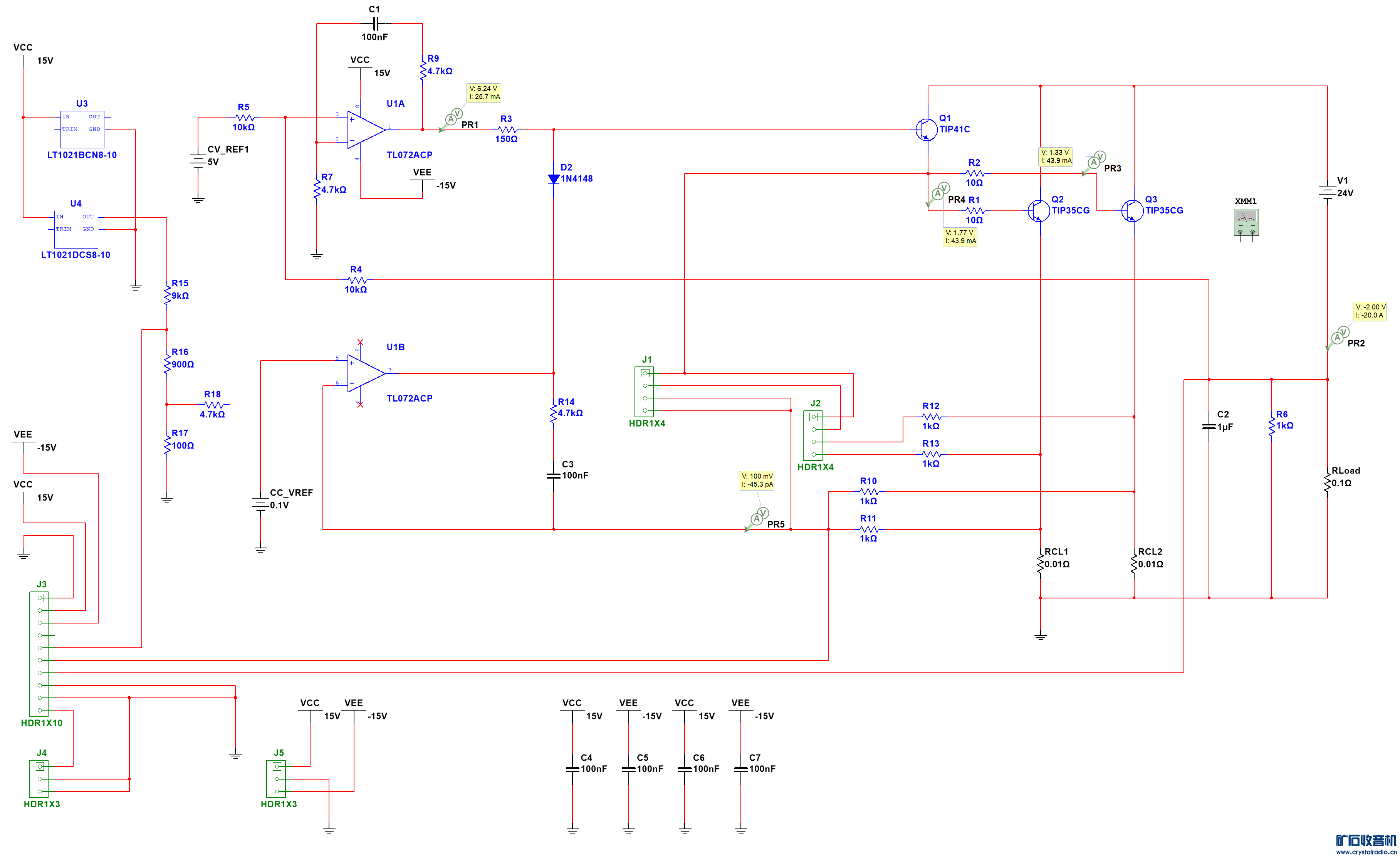

参考电路
发表于 2024-1-17 09:50:20 | 显示全部楼层
不建议低电压输出也直接通过调整管降压,建议变压器增加不同电压的抽头,通过继电器来换挡
发表于 2024-1-17 09:51:11 | 显示全部楼层
备注:V1 是主绕组整流滤波后,图中未画出(因为无法安装到 PCB 上)
RLoad 是负载,当前电路处于 CC 模式,电路设计最大电流就是 20A,实际上是 4 个 TIP35,图中只画了俩(为了方便)
CCREF 是恒流模式基准电压,CVREF 是恒压模式鸡肫电压,由单片机产生,所以图中没有可调部分。
LT1021 是调试用基准电压芯片,你可不用。其它接口都是单片机接口。
至于你两百多瓦调整管功率,在我看来就不是个事,蛐蛐 60*60*100 散热器给你搞定
