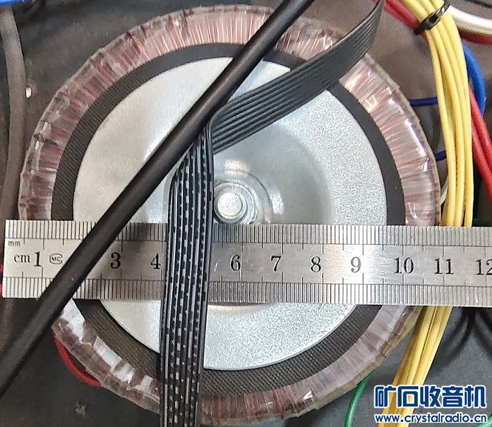

有一个环形变压器分别输出:正负32V、正负13V、正负9.5V。近期正好有考虑制作一个线性可调。目前除了有这个变压器,还有2SC2500拆机件。想请教坛里面的高手,根据这些材料再增加一些材料可以做到最高多少伏多少安的可调电源?这个变压器是功放里面的250W输出的。
双32V是主输出,此变压器的绝大部分输出功率都出自这个绕组,按250W算,桥式整流可以做0-60V、3.5A的电源,全波整流可做0-30V、7A的电源。
以上只是纸面上能达到的参数,考虑到调整管功耗、市电波动等情况,实际制作可调电源用这种变压器不太合适。
简单算算:
以0-30V、7A为例,低端输出时假设输出1V吧,调整管压降为32*1.1-1=34.2V,调整管功耗为40.6*7=246W。
考虑到10%的市电波动,调整管可能的最大功耗更高。
总之做可调电源的话,要以变压器输出的250W全部由调整管承担来设计。你备的管子型号2SC2500是不是写错了?应该是2SC5200吧?
2SC5200是150W的管子,降额到50W使用,需要用5只这样的管子才扛得住,很繁琐。
如果不嫌麻烦执意做出来,5只管子加硕大的散热器,费了这么大劲建议就不要用LM317扩流这种凑合事的电路了,性能不怎么样,还不能调电流。
用运放吧,双13V正好给运放做伺服电源用。
首先你要得知该电源三个绕组(32/13/9.5)是否是相同粗细的铜线,如果是,有是的设计方法;如果不是,有不是的设计方法。此外它们是相互独立的还是不独立的?
我们假设 ±32V 绕组是主绕组,提供最大的功率,而 ±13V、9.5V 都是电流很小的辅助绕组,那么可以设计一个正负 28V(实际上能不能到看具体情况姑且仍未能)的电源或者单 56V 的电源,电流 3~4A(主要功率都在这一路),±13V 可作为伺服电源使用。
如果是其它情况自然设计有所不同。
