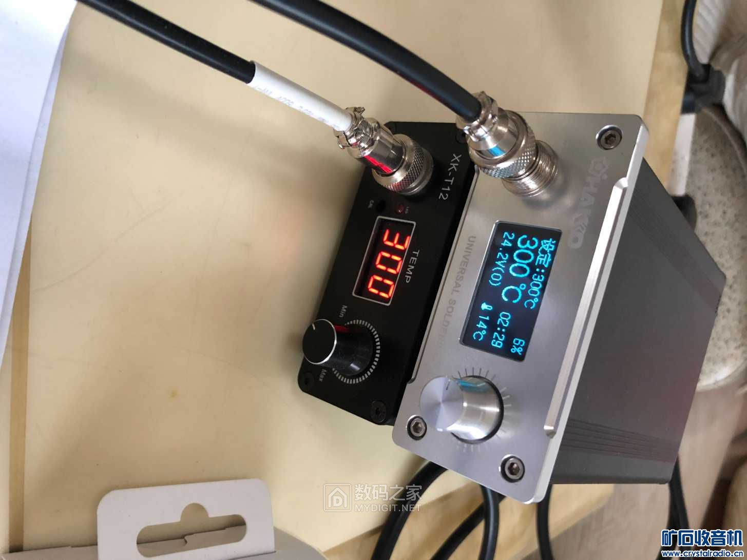

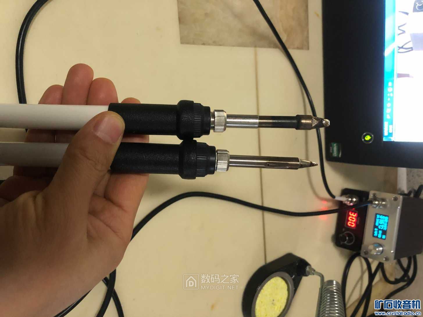

实际使用。t12与外热30W对比。

内热外热烙铁都搞不定铝基板,不信试试焊个LED铝基板灯, 我用T12就可以轻松焊铝基板LED灯。

T12尖头如果用在单面板还是不错的,双面板或散热较大就不好用了,因为散热快T12温度不够,你就会提高温度,但烙铁的尖头处温度高了就会不吃锡,锡会上爬,所以不好用了,这种情况就需要更换合适的烙铁头。。。。。。

实际上这是由于锡的表面张力,如果太尖了东西,焊锡很难爬上去,除非你把这个尖的东西只留尖部,其余地方处理成不粘锡

应该是你的T12不是原装的或者你用了无铅锡

刀头T12,一般6平方的线都可以焊了,散热再快点的直接用热风枪线预热,然后T12怼上去,多大的焊点都能搞定

很诧异,我的T12,几乎天天用,两支烙铁头两年多了,头子上锡没有任何问题,看来这东西产地质量真不一样。

不论外热或内热在同功率的情况下都无法和T12相提并论。也就是说它们根本就没有可比性。

我一直用高频焊台 烙铁头便宜,t12白光想好用一定要用原装的头,太贵了 ,呵呵

楼主说的毛病确实存在  不管是原装白光还是国产英华 尖头都存在同样问题
