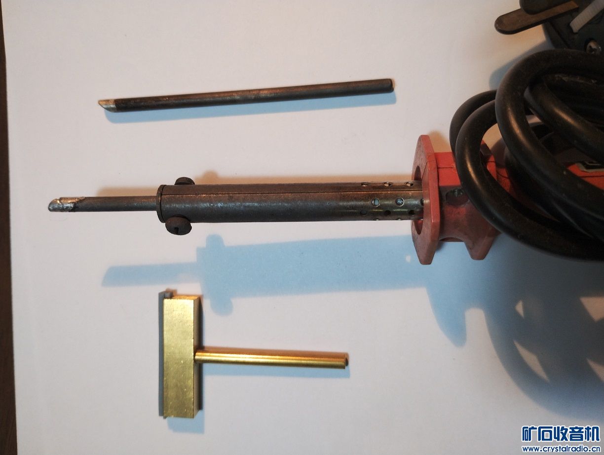

1,先上结论:t12当然综合性能更好,可也有明显的不如人意之处,那就是a、温度烧损与焊接顺畅的矛盾。b、铁头的导锡性能比铜差太多了
2、我使用T12的【刀头】特焊粗活、【B2】焊比较粗活、【BCF1、BL】焊接贴片。0603(不含)以上很好用,很耐用。急了把温度调到400,再退回350能解决大部分问题了。
3、但0603深刻地教育了我,我后来总结:需要用BL或更细的头,【必须是白光原装的并且是新的】,并且要持续的将温度顶到380以上,才能正常焊接
4、存在的问题:a、烙铁的尖端:不化锡、不占锡、不下锡!(必须抱定烧死的决心上400度!)b、尖头团锡!焊锡缩在上方永誓不肯落下,尖端只能起到辅助作用,就是说你用屁股怼上去融化焊锡后,尖端貌似才起作用。 c、用粗头,例如B2、刀头,同样存在上述问题,尖端不起作用。d、典型的现象是:尖端怼在焊盘上,锡就是下不去! 上400度勉强有时候能下去!!!
5、我的感受是,这东西干细活不好用。。。谁有破解方法,,,,,???科普一下。
6、我的解决手段:当然是根据很爽的使用经验了:30W外热8块钱一支,4.5铜棍8块钱一根,做一个能伸出4厘米以上的尖头,烧黑!,只开通尖端1mm。直接插电用就行了。温度估算375左右,。 1mm的焊盘,涂抹松香,轻轻碰一下,立刻挂锡,贴片推过来,松手、完美定住。 另一边加焊锡丝点一下,就完成。。。每次焊接操作大约0.2--1秒。。铜导锡非常好,(如果这个是一个高科技的铁皮头,绝对达不到这个效果的,他们会团锡,你要用大坨锡给他坠下去,焊台温度低了就根本下不去)。。 缺点:除了用着爽全是缺点! 例如每200个焊点后修整烙铁头。。。。是

应该是你T12烙铁头问题
我用T12刀头,0603-2512通吃,当然0603焊的比较少,0805和1206比较多
焊贴片温度一般360-370℃样子
其他直插大零件,就调到400℃
不存在你说的这些问题
焊贴片零件可以选用0.6mm的松香焊锡丝,其他零件选用0.8mm-1.0mm松香焊锡丝。

可能是你的烙铁头有问题,我用T12没遇到你说的问题,我用的63/37焊锡丝,温度一般是320,大焊点调到370,合金烙铁头要勤洗,放一块浸水海绵在烙铁架上面,焊之前擦干净烙铁头,焊完略微往上面挂点锡,合金烙铁头如果不挂锡干烧,很容易遇到你说的那种挂锡珠的现象,只要出现挂锡珠现象,说明浸润性变差了,要么是烙铁头不好,要么是使用不当,可以用一块软木摩擦烙铁头,摩擦光亮后上锡可以恢复。
切记不要老用松香,用松香都是老式烙铁时代传下来的陋习,现在的焊锡丝里面都有松香,只要保持烙铁头干净就很好焊,松香用了后要及时清理烙铁头残余松香,否则会结成氧化物影响焊接。
