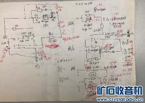

时间匆忙,我手算了一下,下面的附图方法你可以试试(只需增加2只电阻,但要改高压电池):

我倒是可以把我改装的思路写一下(见下面我的手稿图):
1、要把1.5v的表改为3.7V,那么,就要设法给表头增加一个分走一部分电流的支路。3.7v/1.5v=2.46667,因此,需要分走原表头40.8uA的1.46667倍的电流。
2、用欧姆定律,经过一番计算,可计算得到,约2.05k电阻能分走这么多的电流。2.05k可近似取2k,得到R101=2k。
3、由于R101与原来表头电路并联,引致这个支路的电阻下降。为了保证欧姆档的内阻不变,那么这个支路的总阻值要跟改造之前相同。经过一番计算,计算得到增加一只R102=1.8k的电阻,能保持这个支路的总阻值不变。
4、对于x10k档来说,仍要被分走了上面这么多的电流,因此,x10k档的供电电压需要提高,才能让表头支路得到x1k等档位相同的电流。严格来说,应该让15V变成37V才对。
但由于欧姆调零电位器的存在,允许电源电压低一些,所以,我在没有核算的情况下,让那位网友先试一试15V改成30V。

图片压缩得太厉害,再试试:
