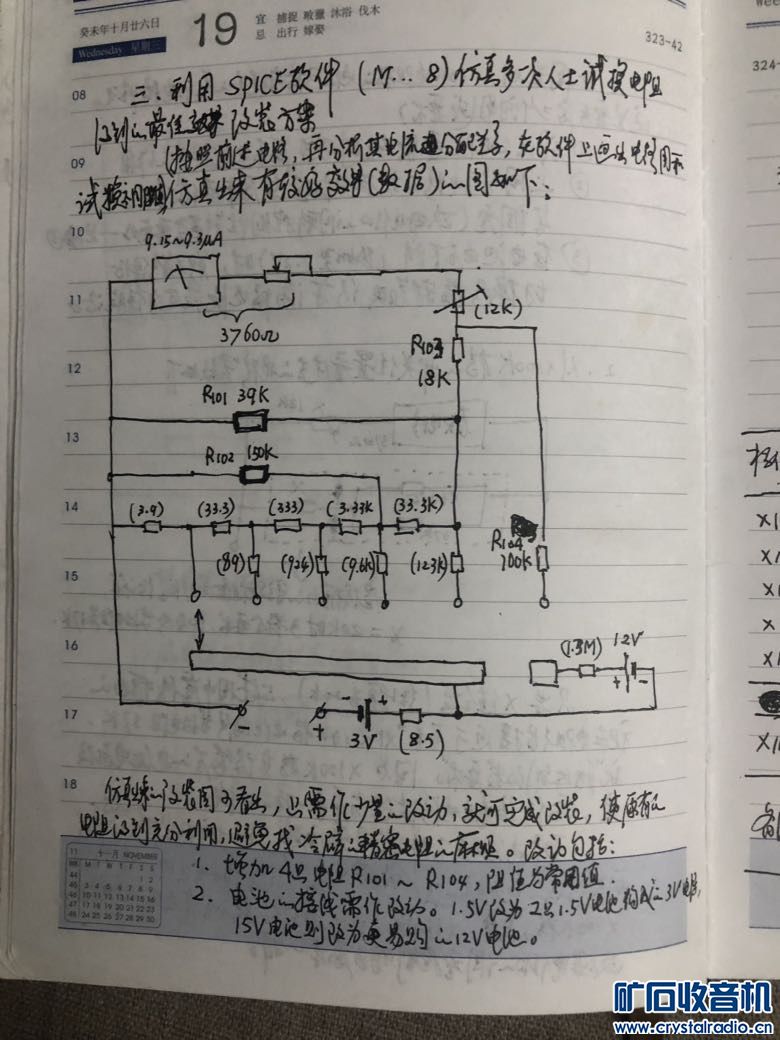

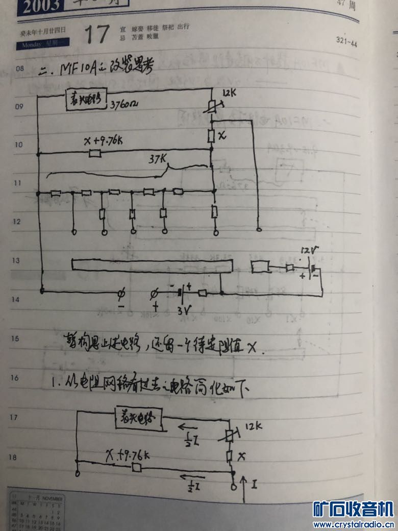

      这是我多年前的构思,详见下面的笔记照片。因为觉得MF10A的电池仓不方便改为2节1.5V电池用,再加上我想手头保留有1.5V供电的指针表(我手头的指针表以3V供电的居多),所以,该改造最终没有实施。
       构思中的改造,仅需增加4只电阻R101、R102、R103、R104,而且都是常见阻值,很容易找到。
       虽然没有实施,但这两天有一位越南的网友在本坛发帖(见下面链接),求MF10改装为3V的方案。因此,就把我多年前未完成的“工程”笔记贴上来。
http://www.crystalradio.cn/forum.php?mod=viewthread&tid=2114681&extra=page%3D1

鬼头老师,RX100K的中心值是14了,能否再调整下?

改成 9V+3V的话,RX100K的电流最大为12V/1.3M=9.23uA,不够
原设计15V/1.3M=11.54uA,有2uA的富余以供分流调整使用。

所以15V不能降太多,若改成6V+9V,RX1的电流高达461.5mA,更不妥;改成3V是231mA ,电阻功率要尽量大。
天宇MF47L(中值20/电压3V),RX1的满偏电流为150mA,分流电阻 12.5欧+PPTC,已经有点冒险了
看笔记里的日期记录可以知道,设计构思的计算是2009年4月做的,笔记抄录是2010年1月。笔记内容还显示,最初设计计算的一些细节在抄录时已遗忘。
可能是我当时的笔记,把x100k档的数据抄录错了(笔记是对草稿的整理和记录)。也即是,草稿上的那个R104可能为0欧姆,草稿上x100k档的名称被抄错为100k的阻值。
把R104改为0欧姆,就可以让x100k档的内阻符合MF10刻度中心值(13欧)要求。
