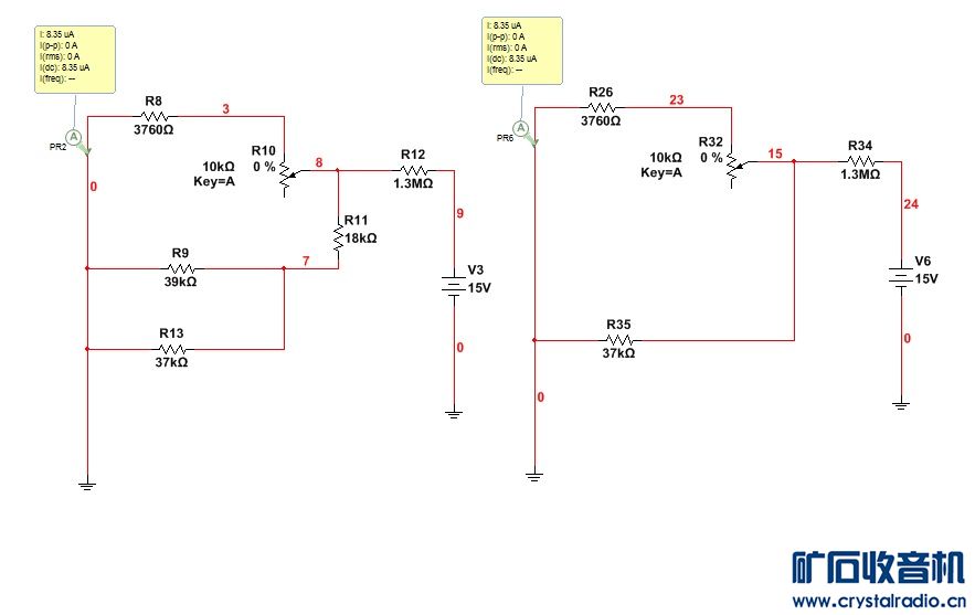

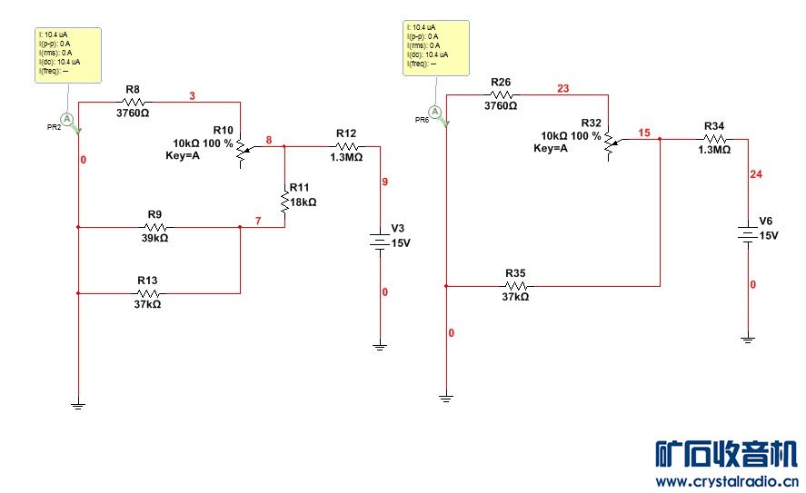

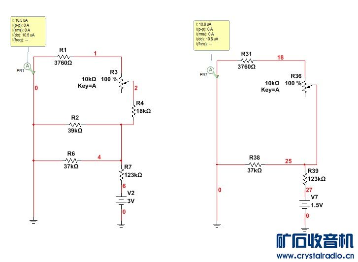

经老郑小烧提醒,现在修正1楼改造电路图中的一个错误。也即是,R104应为0欧姆,而不是100k。整个改造需增加3只常见阻值的电阻。
1、修正后的电路(改造前和改造后):
2、利用Multisim软件进行验证。
只核查了10K档和X100K档。图中,图左侧是改造后的情形,图右侧是改造前的情形。
下面是欧姆调零电位器调至最小值min位置时,代表的是他对新电池的适应调整能力。可看到改造前后,表头流过的电流基本一致。
下面是欧姆调零电位器调至最大值max位置时,代表的是他对旧电池的适应调整能力。可看到改造前后,表头流过的电流也基本一致。
最下面的图是无用图(编辑后也无法删除的错误图):

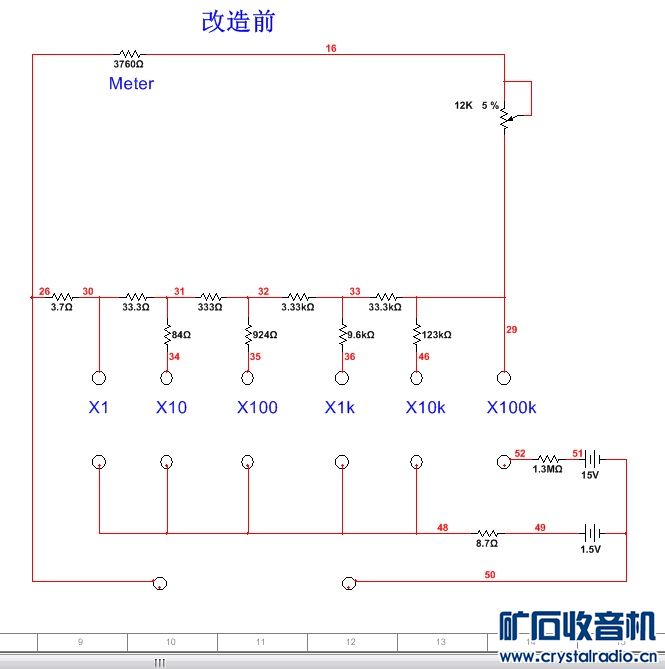

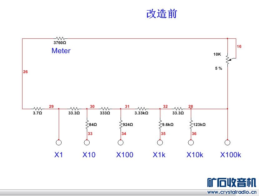

 楼主| 发表于 2024-1-17 11:15:13 | 显示全部楼层
小鬼头 发表于 2024-1-14 17:14
对于改装为3.7V锂电池供电,我作了计算,计算结果如下(见下面2张图)。
这个24楼的改造电路,X100k档不能正常工作。现在对此电路的错误作更正。
     沿着24楼电路的路线,经过仿真,得到下面2种的新改装方法:

三、改装前的电路图
四、改装后的电路图
