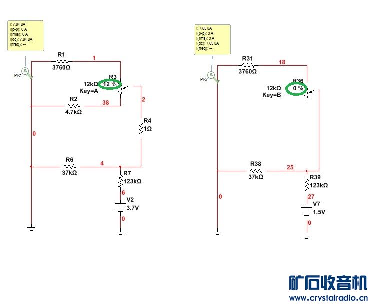

MF10A改装为3V+12V供电的设计构思
 楼主| 发表于 2024-1-17 12:50:45 | 显示全部楼层
小鬼头 发表于 2024-1-17 11:15
这个24楼的改造电路,X100k档不能正常工作。现在对此电路的错误作更正。
     沿着24楼电路的路线, ...
现在贴一些multisim的仿真结果图

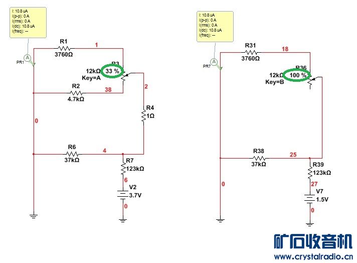

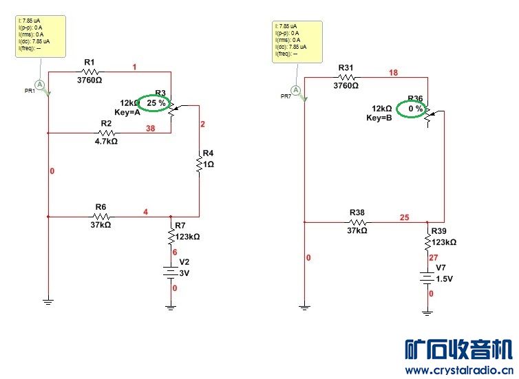

一、单电阻改装法
1、3V供电时X10k档的 欧姆调零电位器有效调节行程(与原机对比)
X10k档的有效min调节是25%,有效max调节是50%,总调节行程是25%~50%,仅为原机的25%(原机总调节行程为0%~100%)。
2、3V供电时X100k档的 欧姆调零电位器有效调节行程(与原机对比)
X100k档的有效min调节是72%,有效max调节是100%,总调节行程是72%~100%,仅为原机的28%(原机总调节行程为0%~100%)。
3、3.7V供电时X10k档的 欧姆调零电位器有效调节行程(与原机对比)
X10k档的有效min调节是12%,有效max调节是33%,总调节行程是12%~33%,仅为原机的21%(原机总调节行程为0%~100%)。
4、3.7V供电时X100k档的 欧姆调零电位器有效调节行程(与原机对比)
X100k档的有效min调节是68%,有效max调节是96%,总调节行程是68%~96%,仅为原机的28%(原机总调节行程为0%~100%)。

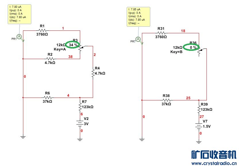

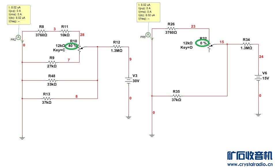

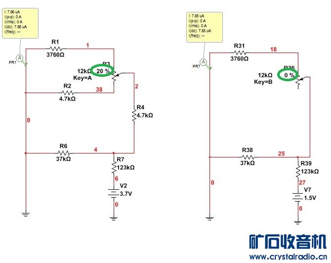

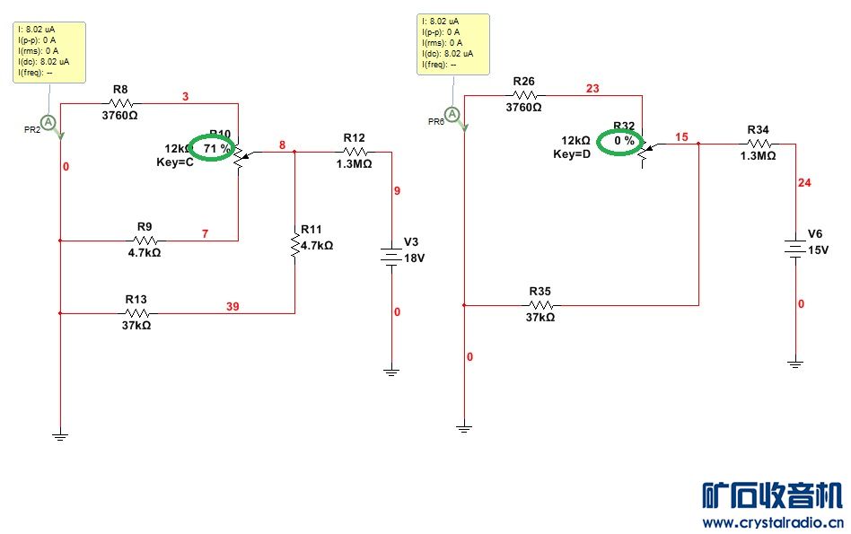

 楼主| 发表于 2024-1-17 15:18:48 | 显示全部楼层
小鬼头 发表于 2024-1-17 12:50
现在贴一些multisim的仿真结果图
二、双电阻改装法
X10k档的有效min调节是34%,有效max调节是62%,总调节行程是34%~62%,仅为原机的28%(原机总调节行程为0%~100%)。
X100k档的有效min调节是71%,有效max调节是99%,总调节行程是71%~99%,仅为原机的28%(原机总调节行程为0%~100%)。
X10k档的有效min调节是20%,有效max调节是43%,总调节行程是20%~43%,仅为原机的23%(原机总调节行程为0%~100%)。
X100k档的有效min调节是67%,有效max调节是95%,总调节行程是67%~95%,仅为原机的28%(原机总调节行程为0%~100%)。

So if change value of Variable Resistor Zero Ohm can fix problem of this ?
 楼主| 发表于 2024-1-18 09:02:06 来自手机 | 显示全部楼层

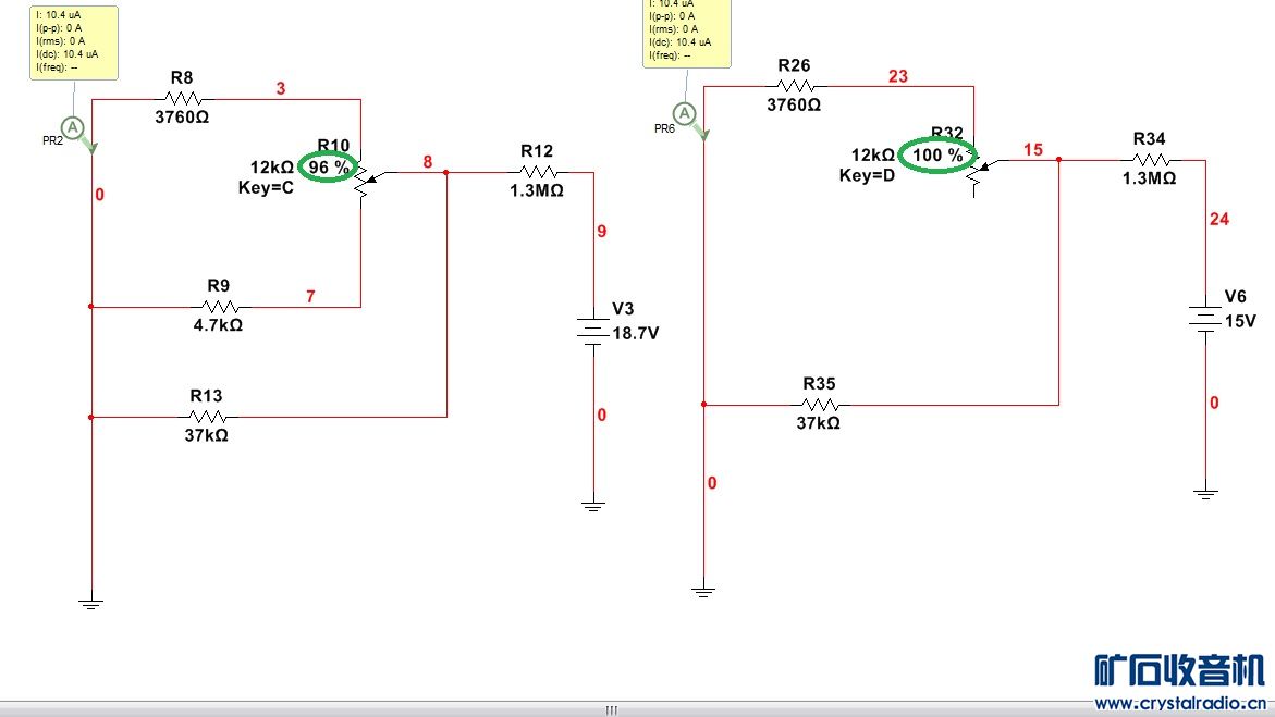

改欧姆调零电位器的阻值,是解决不了上述的欧姆调零过于灵敏问题的。
这是因为,根源在于x100k档与其他档(比如x10k)对欧姆调零电位器所产生的分流作用需求不同,存在着明显的差距(gap)。
x10k等档位的需求是,希望欧姆调零电位器的分流效果要更大一些。
x100k档位的需求是,希望欧姆调零电位器的分流效果跟原来一样,不要增大。
现在的欧姆调零电位器的阻值,已算是相当合适的值,刚好能容纳这2种需求,没有太多的调节行程浪费(只浪费了约20%)。
multisim显示,改装后实际起作用的欧姆调零电位器的行程,只有上半部分的约71%~99%位置(给x100k档使用)、和下半部分的20%~43%位置(给x10k等档位用)。中间的43~71%位置的行程,是不起作用的,而这正是上面2种需求的差距(gap)所带来的。
如果改动欧姆调零电位器的阻值,最多也只是做到,将原来的20%~99%扩展为0%~100%,也即是,把浪费的20%行程利用了起来。但即使是这样,欧姆调节的行程仅增大为原来的约1.25倍,没有实质性的改善,还是比改装前小了很多、还是嫌欧姆调零过于灵敏。
这个改装后的欧姆调零过于灵敏的问题,其实是由于我们不改动原机那9只精密电阻而必然带来的副作用,也是不改动原机那9只精密电阻所要付出的代价。
如果不改动原机那9只精密电阻、又想完美解决改装后的欧姆调零过于灵敏的问题,还是有办法的,但要付出另一种代价,即是,需要给x100k档增加一只15v高压电池——这就是增加高压电池改装法。
采用高压电池改装法后,x100k档的供电由15v变为30v,这样,x100k档对欧姆调零电位器所提出的需求,会趋近于x10k等档位,上面所述的2种需求的差距(gap)得以大大缩小,并且有相当大的部分重合,因此,能够大幅改善欧姆调零有效行程不足(即欧姆调零过于灵敏)的问题。
可以预计,高压电池改装法将有如下特点:
1、基本不存在欧姆调零过于灵敏的问题。
2、所有电阻档的测量精度不低于改装前。
3、仅需增加2只常见阻值的电阻。
4、改装工作十分简单,只需改动欧姆调零电位器的接线,主板pcb上所有零件和接线都不用改。
晚一点时间,我用multisim软件仿真一下这个高压电池改装法,把仿真结果贴上来。

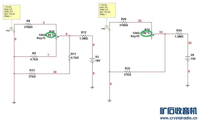

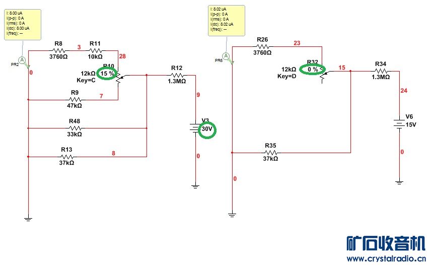

三、增加高压电池的3V/3.7V供电改装法——高压电池改装法
(一)高压电池改装法的优缺点
   优点已在34楼列出。但34楼所述的增加电阻数量有误,实际改装需使用3只电阻。高压电池改装法可用于改为3.0V供电,也可以用于改为3.7V供电。
   缺点就是多使用一只15V电池,100k档将由15V供电变为30V供电(或许这也能算作是优点)。
(二)改装后的电路图
    如下图,一共要改动5个地方,但都是在主板PCB之外改的,比较容易实施。
    改为3.0V时,R101=27k,改为3.7V时,R101=22k。
(三)欧姆调零行程的multisim仿真结果
1、改为3V供电时
(1)X10k档的 欧姆调零电位器有效调节行程(与原机对比)
X10k档的有效min调节是35%,有效max调节是100%,总调节行程是35%~100%,为原机的65%(原机总调节行程为0%~100%)。
(2)X100k档的 欧姆调零电位器有效调节行程(与原机对比)
X100k档的有效min调节是40%,有效max调节是94%,总调节行程是40%~94%,为原机的54%(原机总调节行程为0%~100%)。
2、3.7V供电时
X10k档的有效min调节是1%,有效max调节是64%,总调节行程是1%~64%,为原机的63%(原机总调节行程为0%~100%)。
X100k档的有效min调节是48%,有效max调节是99%,总调节行程是48%~99%,为原机的51%(原机总调节行程为0%~100%)。

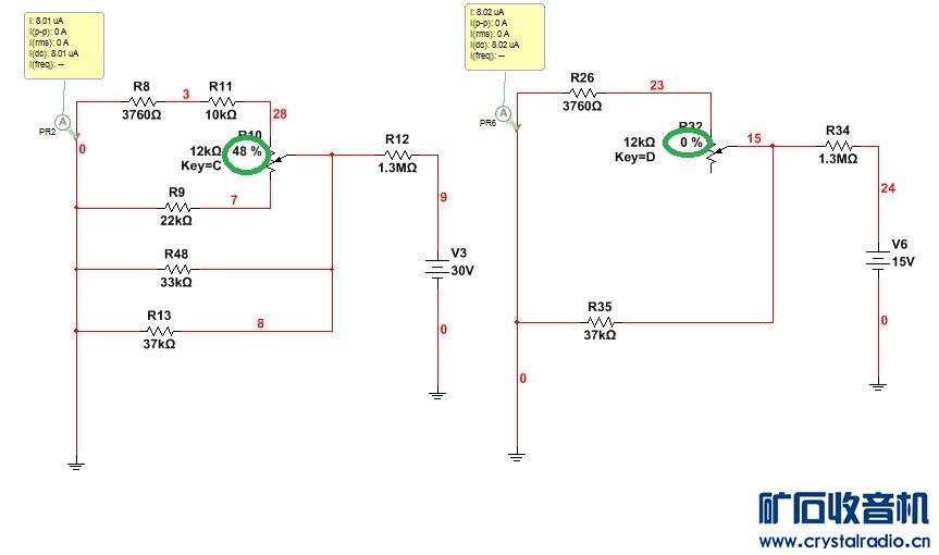

 楼主| 发表于 2024-1-18 16:32:51 | 显示全部楼层

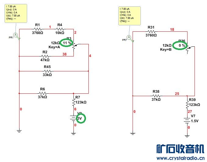

上一帖的电路仿真较为匆忙,还没有针对3.0V供电给改装电路作专门的优化。
修改R101的取值,令R101=47k,即可对该电路作优化。优化后的欧姆调节行程,X10K等档位达到原机的77%,X100K档位则达到原机的66%,可有效解决前面所述的欧姆调零过于灵敏的问题。
当欧姆调零电位器处于中央位置时,原机的表头部分等效总电阻为9.76k,改装后这部分电路的等效总电阻为9.65k,且变动范围比原机小,因此,改装后所有档位的测试精度不会下降(理论上,在电池电压过低和过高时,精度比原机还略佳)。

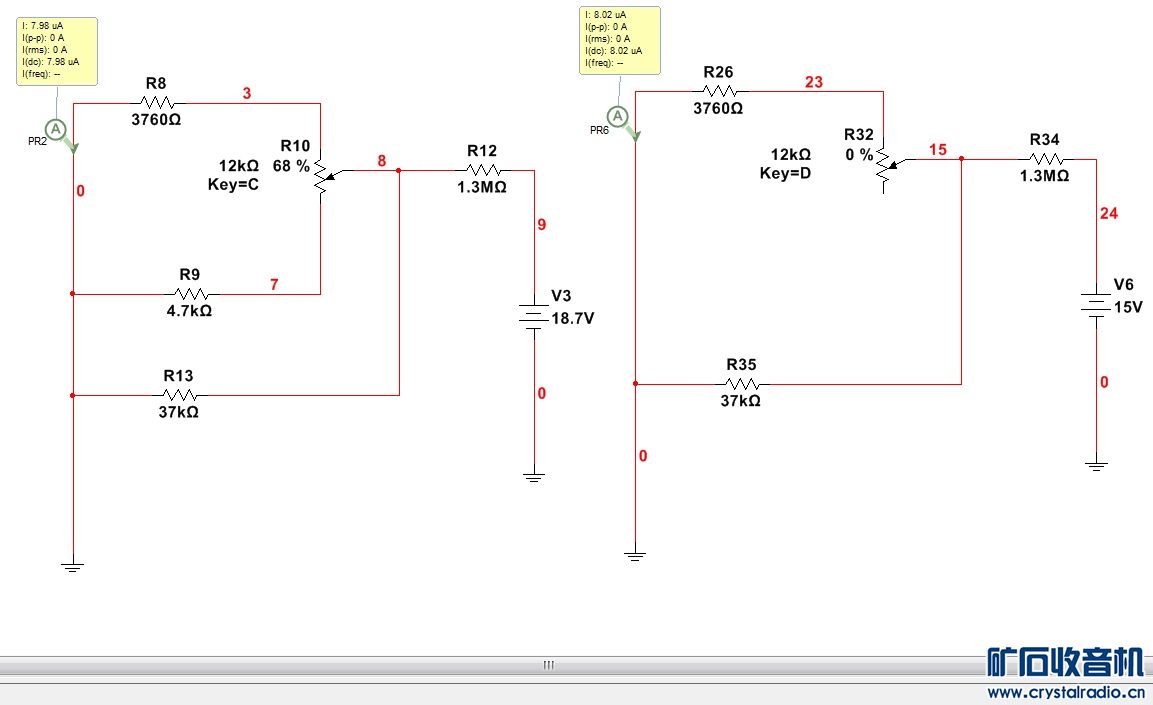

四、高压电池改装法的3.0V改装
      下面是优化后的改装电路图:
二、相关multisim的仿真结果
   1、X10k等档位的 欧姆调零电位器有效调节行程(与原机对比)
X10k档的有效min调节是11%,有效max调节是88%,总调节行程是11%~88%,为原机的77%(原机总调节行程为0%~100%)。
  2、X100k档的 欧姆调零电位器有效调节行程(与原机对比)
X10k档的有效min调节是15%,有效max调节是81%,总调节行程是15%~81%,为原机的66%(原机总调节行程为0%~100%)。
发表于 2024-1-18 23:40:18 | 显示全部楼层

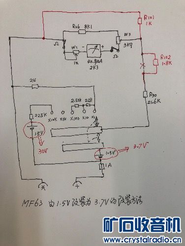

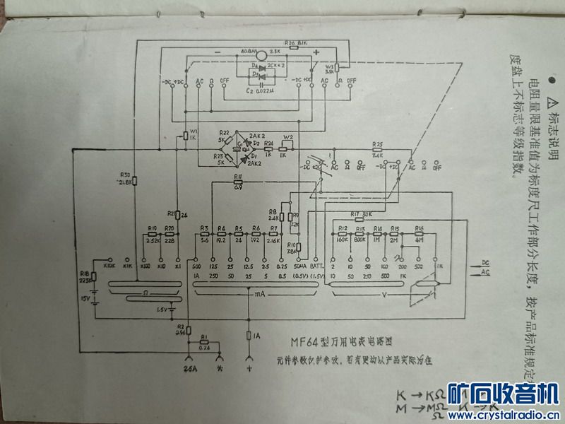

再请教一下,手头还有一块MF64,有空可以再帮忙看看是否可以改3.7V锂电供电?
MF64原理图
MF64原理图

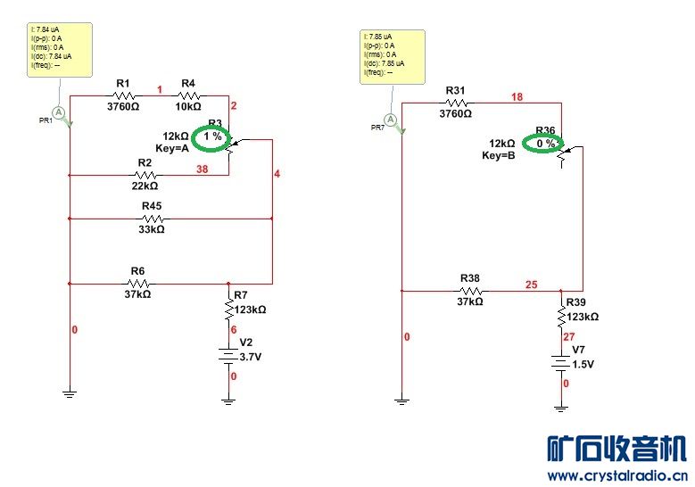

 楼主| 发表于 2024-3-25 15:44:12 来自手机 | 显示全部楼层
ucmic 发表于 2024-3-25 08:39
感谢小鬼头老师指导,准备参考越南坛友做法改MF10。
再请教一下,手头还有一块MF64,有空可以再帮忙看看 ...
时间匆忙,我手算了一下,下面的附图方法你可以试试(只需增加2只电阻,但要改高压电池):
编辑:图中1k是笔误,R101应该为2k。mf63应该为mf64。
