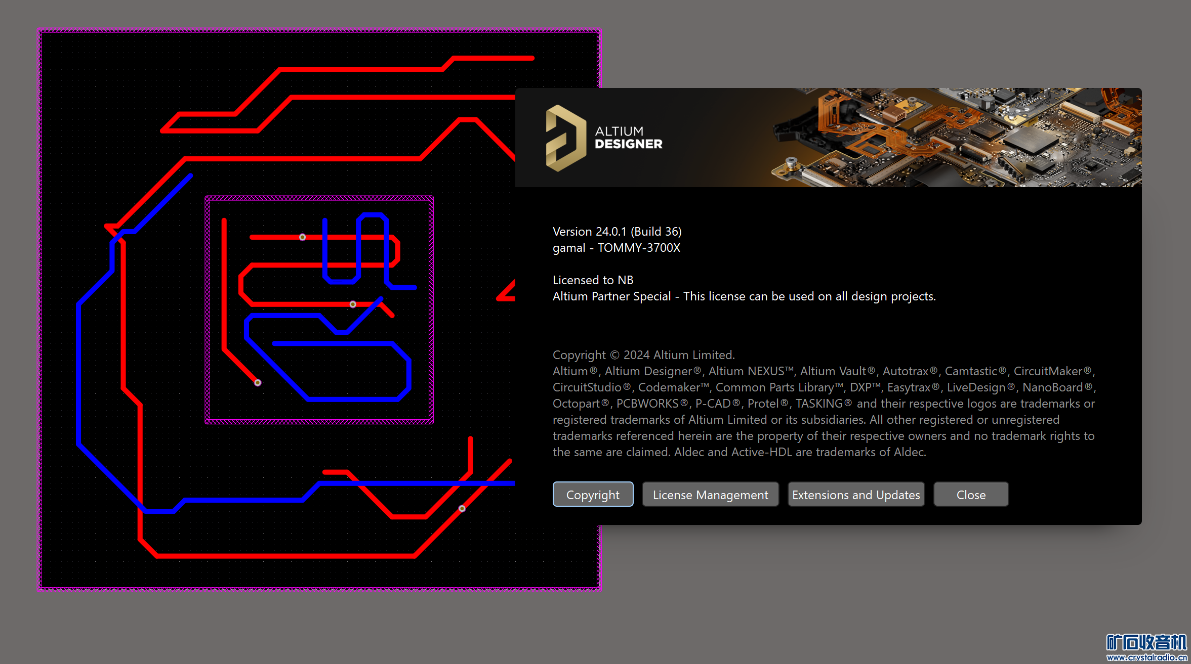

AD的Keepout层,在一次包围内是可以布线的,范围外不能,比如你画了个矩形,矩形里面是可以布线的,外 ...
AD 俺差不多每天都用,会不会你用的版本比较老,试试最新版本的
发表于 2024-1-13 21:32:21 | 显示全部楼层
确实,我记错了,刚刚试了下,走线不能穿过Keepout上的任何形状,其他位置都可以正常走线。
不过把板框画在Keepout层确实是合理的,这样把元器件都放在板框内,线条就无法布到板框外,实现了板框限制布线的功能,如果画在机械层,就不会有这个限制。

AD 的话叫做 board shape,但是并没有一个专门的层对应它,你可以在任意图层画一个板子的轮廓,然后用这个轮廓线来定义 board shape,当然正常情况下一般都会选机械层来干这个。
另一个常见的 KiCad 有个图层叫 Edge.Cuts 用来画板子轮廓。
更高端 Allegro 里面有 cutout、outline、design_outline,具体怎么用,俺只能说俺真不懂!

正规一些的做法是用机械层画板子的轮廓,然后再复制这个轮廓到 keep out 层。而 keep out 层除了这个板子的轮廓之外,还可以有其它元素。
举个栗子,比如板子上有个安装孔组装时会用大垫圈,那就在 keep out 层在孔的位置画个足够大的同心圆,防止在垫圈下面布线。

scoopydoo 发表于 2024-1-13 22:11
正规一些的做法是用机械层画板子的轮廓,然后再复制这个轮廓到 keep out 层。而 keep out 层除了这个板子 ...
同意老哥的做法。
我做的机械非导电螺丝孔封装库也有专门的keepout层限制铺铜。

V-Cut 一般是用在拼版的时候的,它就是板子的轮廓。

是的,用 keep out 限制布线、铺铜、以及推挤,很方便的。
