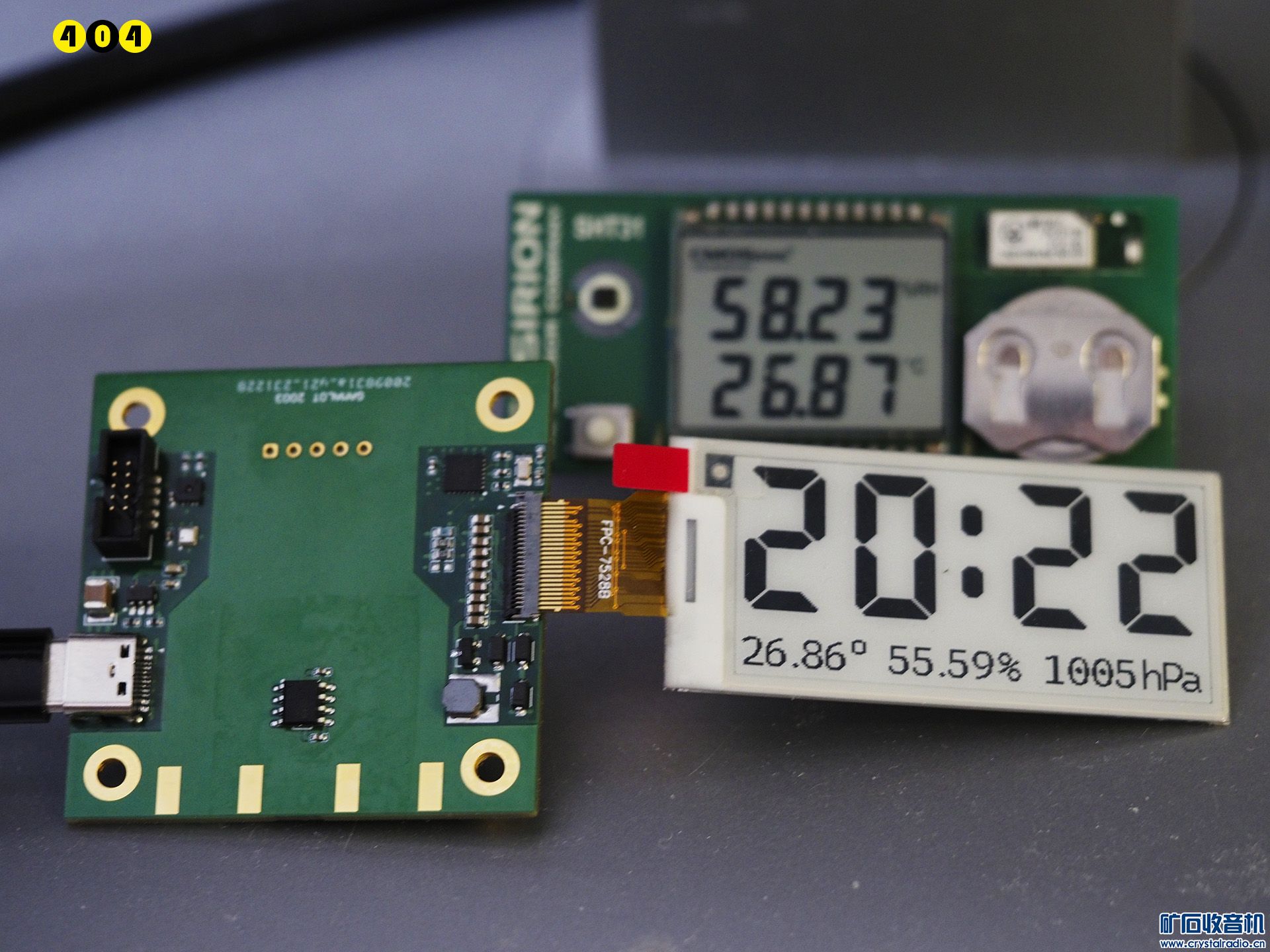

[DIY] 采用 6 层 PCB 设计的温湿度气压计

愚蠢啊!没给传感器做热岛设计,开机之后温度会不断攀升,没办法只好通过降主频等手段降低功耗,但是还是会有一点温升。
另外新做的 SHT35 和 原来的 SHT31 湿度测量结果相差较大,在 3-4% 之间,这个只能靠再多做几个板子出来表决了 ......
 楼主| 发表于 2024-1-24 18:54:01 | 显示全部楼层
再进一步降低功耗减少发热,可以看到 SHT35 和 SHT31 的温度值已经非常接近了,湿度值差别也降低到 2.7% 左右。
