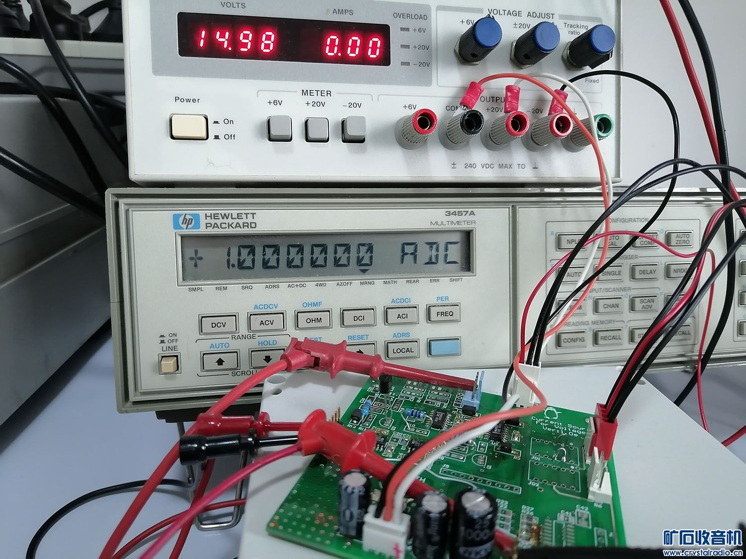

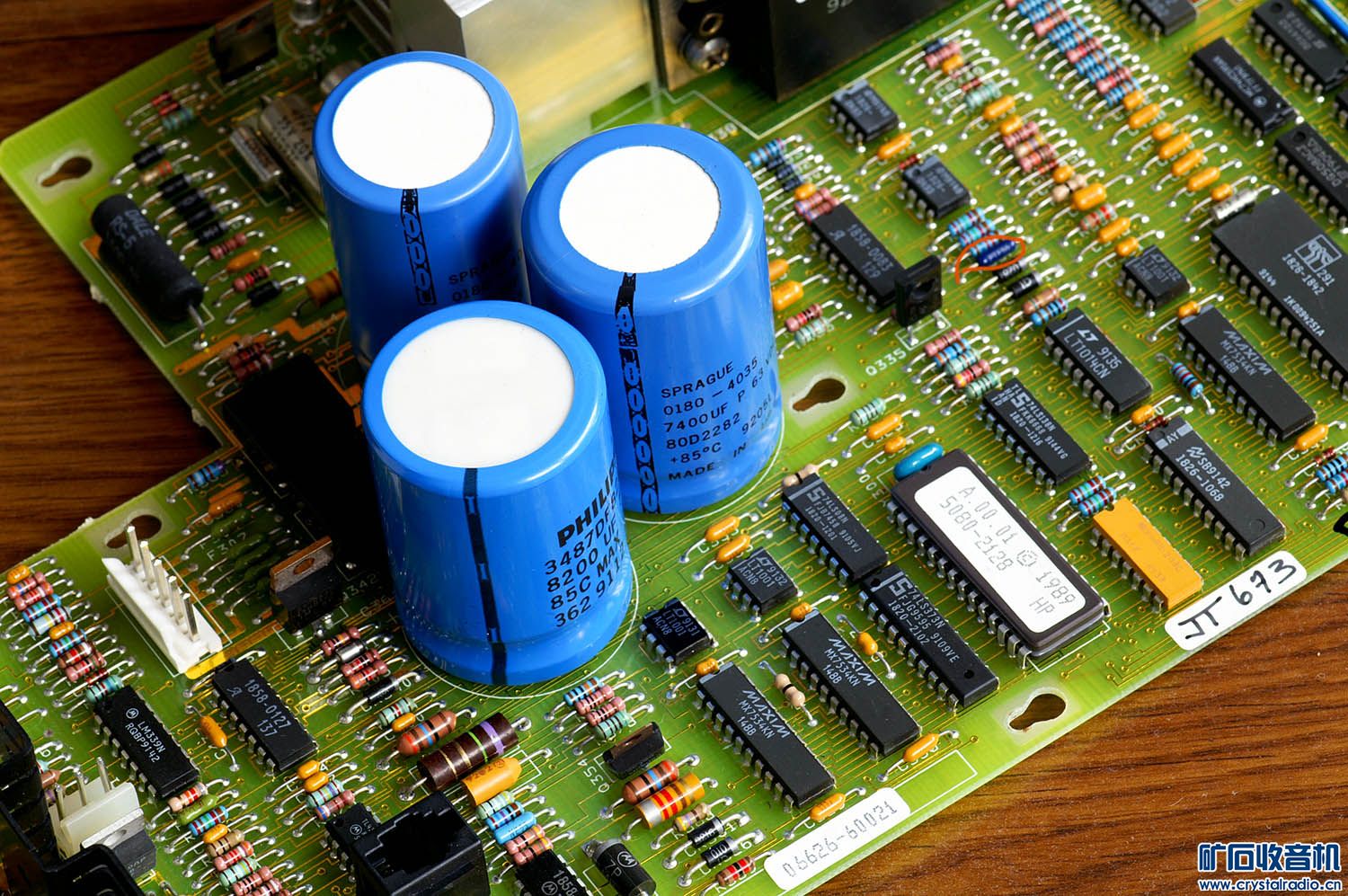

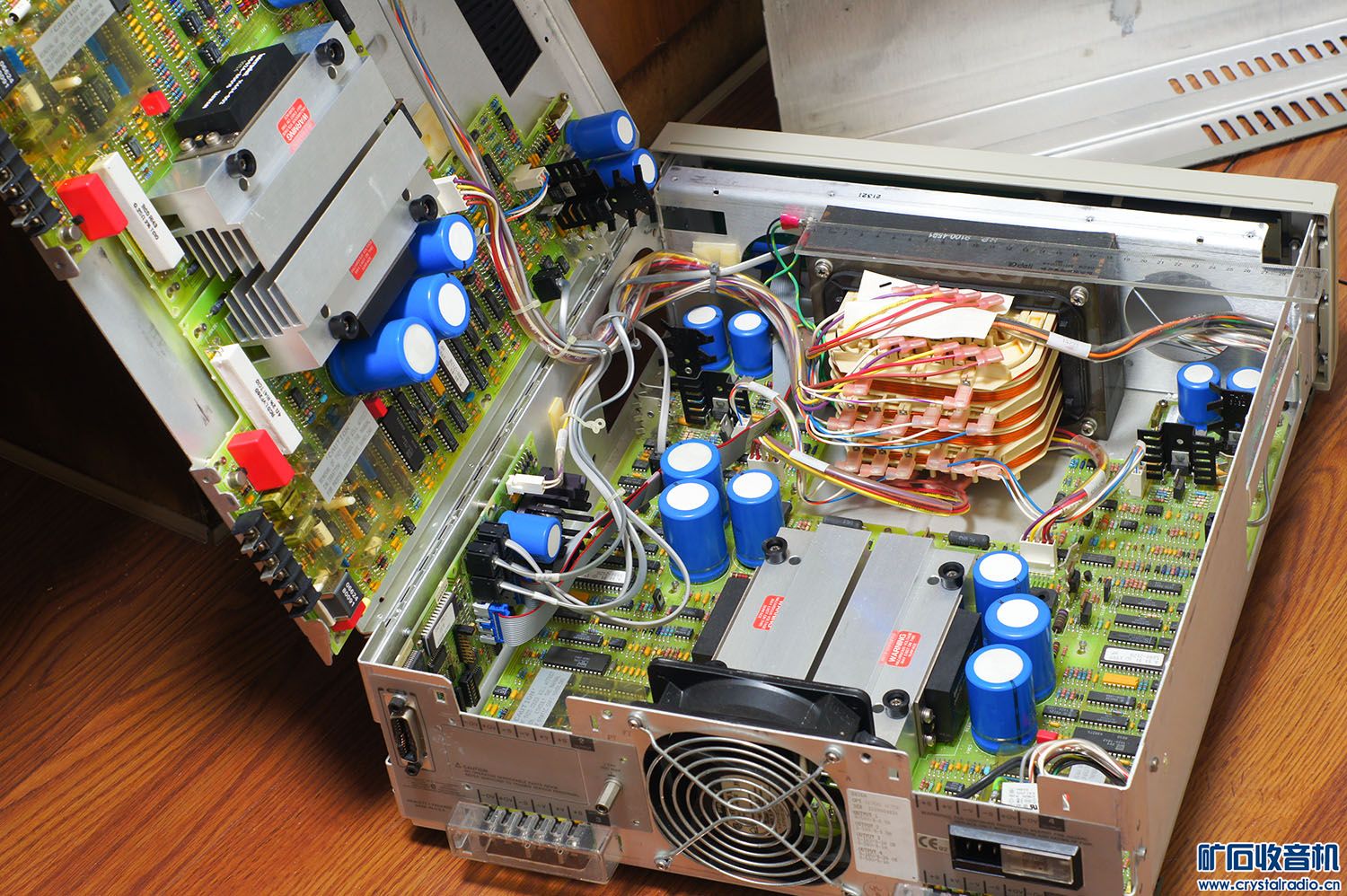

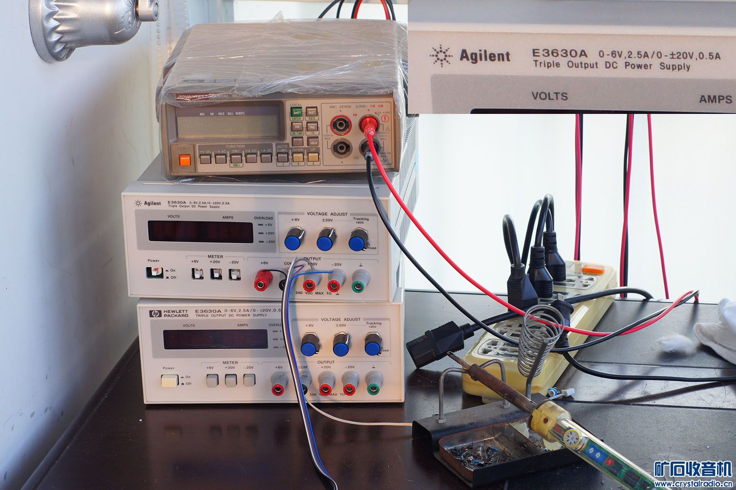

发表于 2024-1-10 14:21:39 | 显示全部楼层
我认为二次稳压足够解决你的问题,不过...
3630 还真是我日常调电路用电源,我觉得是挺不错的,就是不知道用来听手淫鸡效果如何
既然有坛友建议,你可以试试然后上来告诉我们效果,反正这玩意我用起来感觉挺好
除了 3630,我调电路常用电源还有 6612 电源
如果这还不够,还有个重器:这个重器真的是指重量的 6626 电源
纸面上的数据的话,我记得是这个 6626 最好,纹波最低(所以我问你听到的交流声是不是纹波),这一点从它电路上看也看得出来

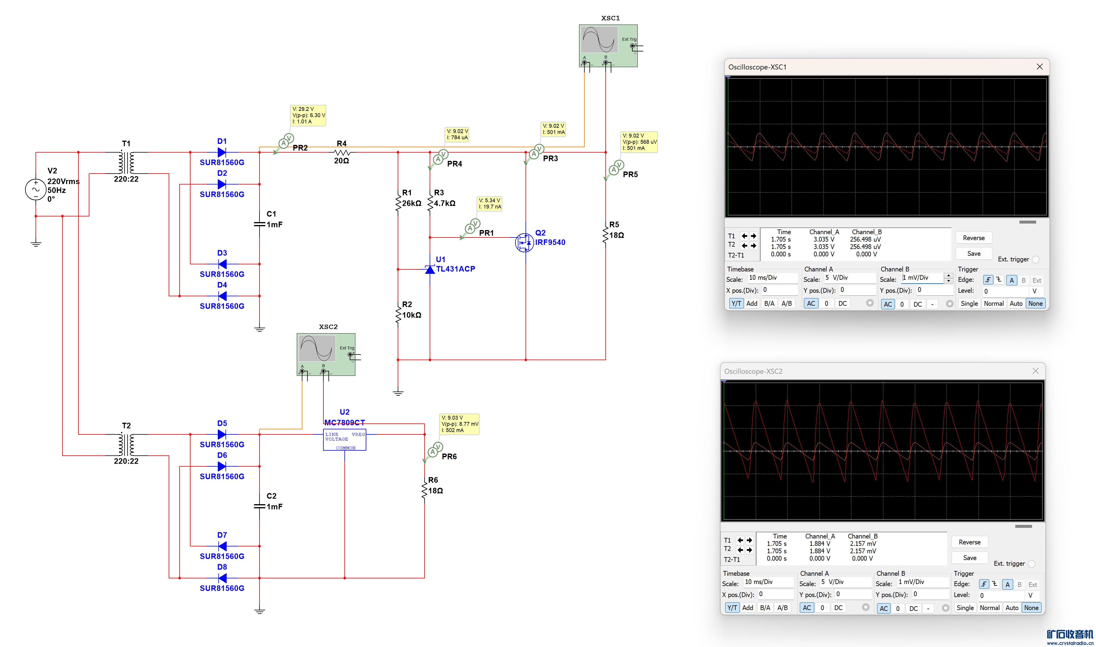

发表于 2024-1-10 17:15:09 | 显示全部楼层
平林新月 发表于 2024-1-10 15:20
是不是比LM317,78XX等三端稳压电路效果好?
不是,而是流氓三幺妻、流氓七八叉叉的指标固定了,纹波抑制比就是那么多;431 自身只是一个电压鸡肫,你需要其它外部元件才能构成一个实用电源,这样你可以在这些外部元件构成上下功夫做到比流氓三幺妻、流氓七八叉叉更好,比如前面 18 楼的荔枝,我用之前测试 7809 的电路同样用 431 搭一个,在并联模式下,可以做到比 7809 好几倍
不过你的两级稳压不更简单吗,对吧

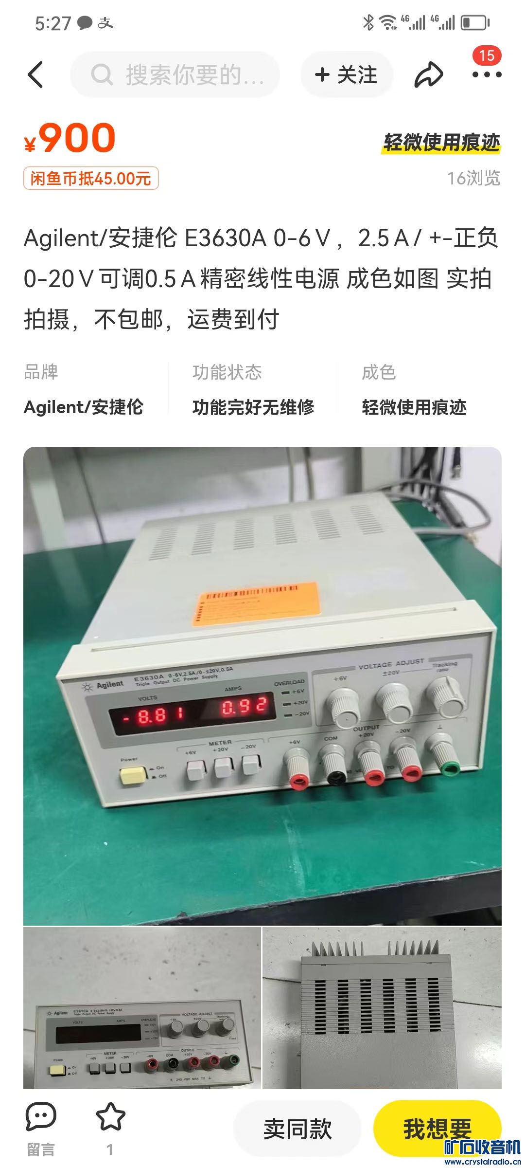

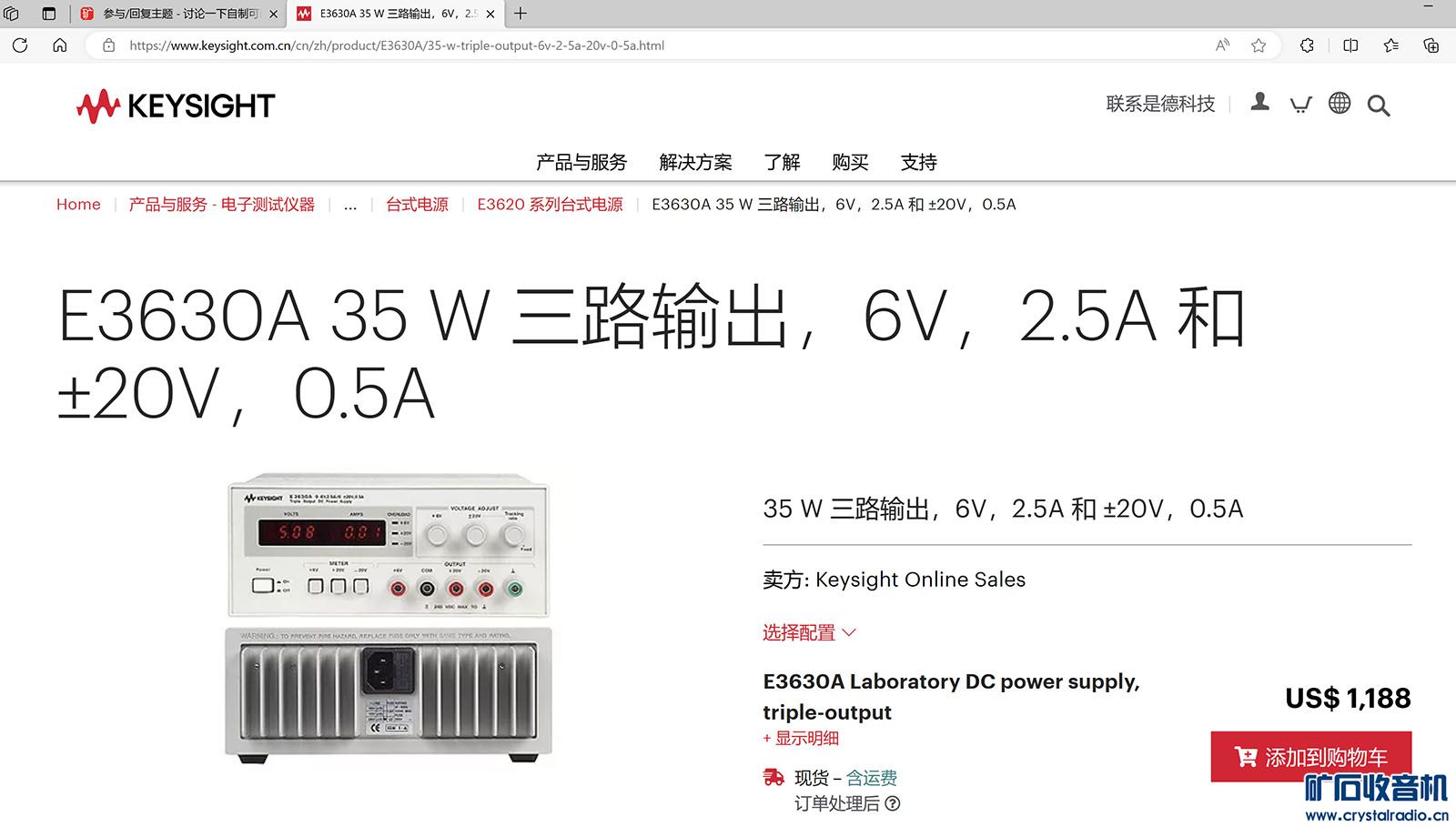

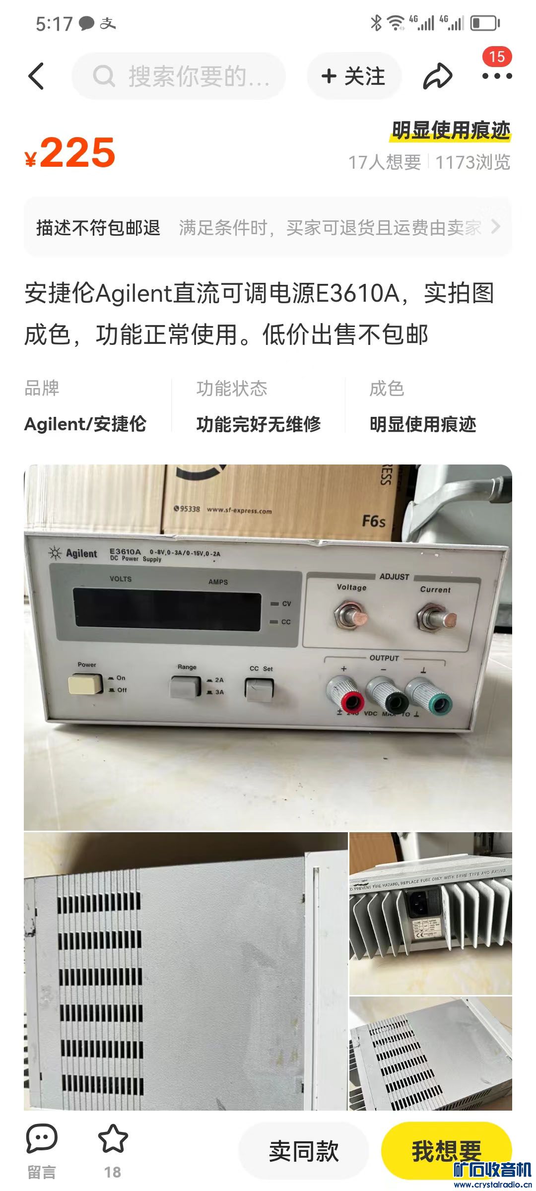

发表于 2024-1-10 17:31:34 | 显示全部楼层
平林新月 发表于 2024-1-10 15:17
原来是这样的啊!这样的电源价值应该比俺所有的收音机加起来之和还要高上N倍!看看而已,不敢 ...
海鲜上有不少两三百的 3610 或者 3612,当然我不清楚具体情况 我认为 33 楼的意思是建议你买这种
我的 3630 是 300 块钱,但不是在海鲜入手的,而且卖家是说清楚了当坏机卖的,3630 的海鲜价格还挺高,不过这和 3630 自身比较少见(它是一个正负电源)有关
以上情况仅供参考,二手电源价格还是很便宜的,你一定想不到 3630 电源新的价格有多夸张
*注:标价为美刀,不是软妹币

发表于 2024-1-11 08:24:50 | 显示全部楼层
平林新月 发表于 2024-1-10 10:01
我的意思是通过高精度稳压,来尽量减少纹波干扰,并不一定非得稳定电压。家中的老收音机每天都要开着,用 ...
Q1用耐压30-50V、电流1A以上、功率2W以上的管子就可以了,符合这个参数的管子很多,如果不在意体积,找块废电源板拆一只上面的开关管就行,比如常见的*N**这种管子就可以。
如果要给3V的收音机供电,要用低开启电压的管子。
或者用一只差不多参数的三极管也可以,不一定非要用MOS,总之对Q1的要求不高。
图上用的是NMOS管,用意为选型方便。如果您有参数差不多的PMOS,Q2及周边3只电阻也可以省了。
