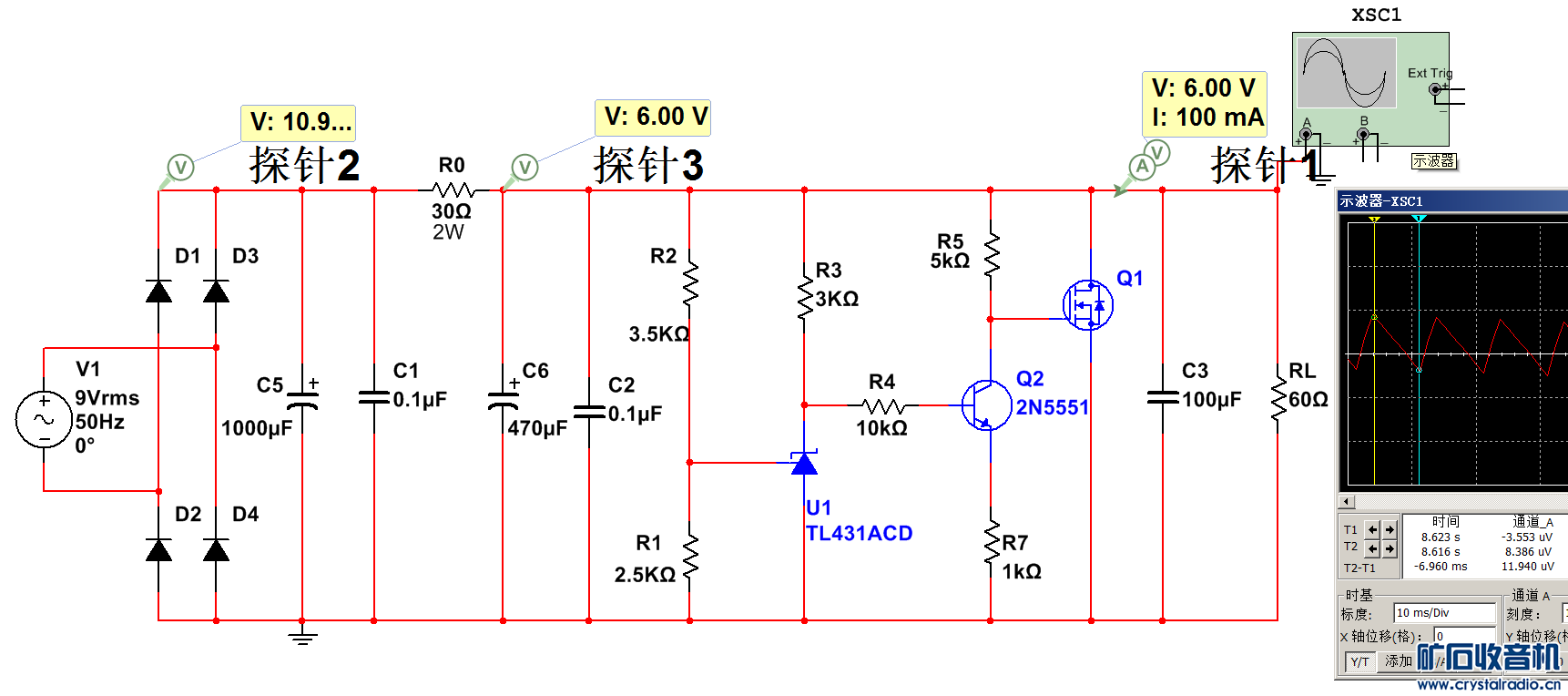

发表于 2024-1-6 20:43:09 | 显示全部楼层
平林新月 发表于 2024-1-6 10:30
您是高手,分析的很有道理。我再做几个多级稳压的实验,验证一下。
收音机这类负载对电源电压的稳定度并没有特别需求,没必要用高精度稳压。
您的需求应该指的是低波纹,一般的收音机用个78**系列稳压块也就可以了。
如果手上的收音机对供电的波纹特别敏感,建议您试试并联稳压,波纹抑制能力和动态相应比串联稳压强得多。
画了个简单的图供参考,输出6V、0-120mA,波纹大概只有12uV左右,给收音机供电妥妥的了。
改变R1或R2的值,输出可调。减小R0的值,输出电流还可以调大。

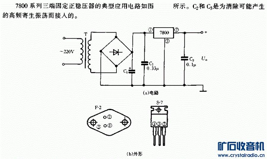

发表于 2024-1-5 18:59:57 | 显示全部楼层
78XX,LM317,TL431,DW231
前面俩都可以独立完成楼主的想法,并且电路很简单,加合适的前后级滤波电容即可,对于收音机来说都没有问题;
78系列不加散热片压差不是很大,电流到0.5A都可以;78L系列本身就是100mA的三端稳压器;这个电路最简单。
LM317也需要外置电压匹配电阻的配合,不过这个可调还是比较好:
后面两种想独立完成还有难度,需要配合其他元器件。

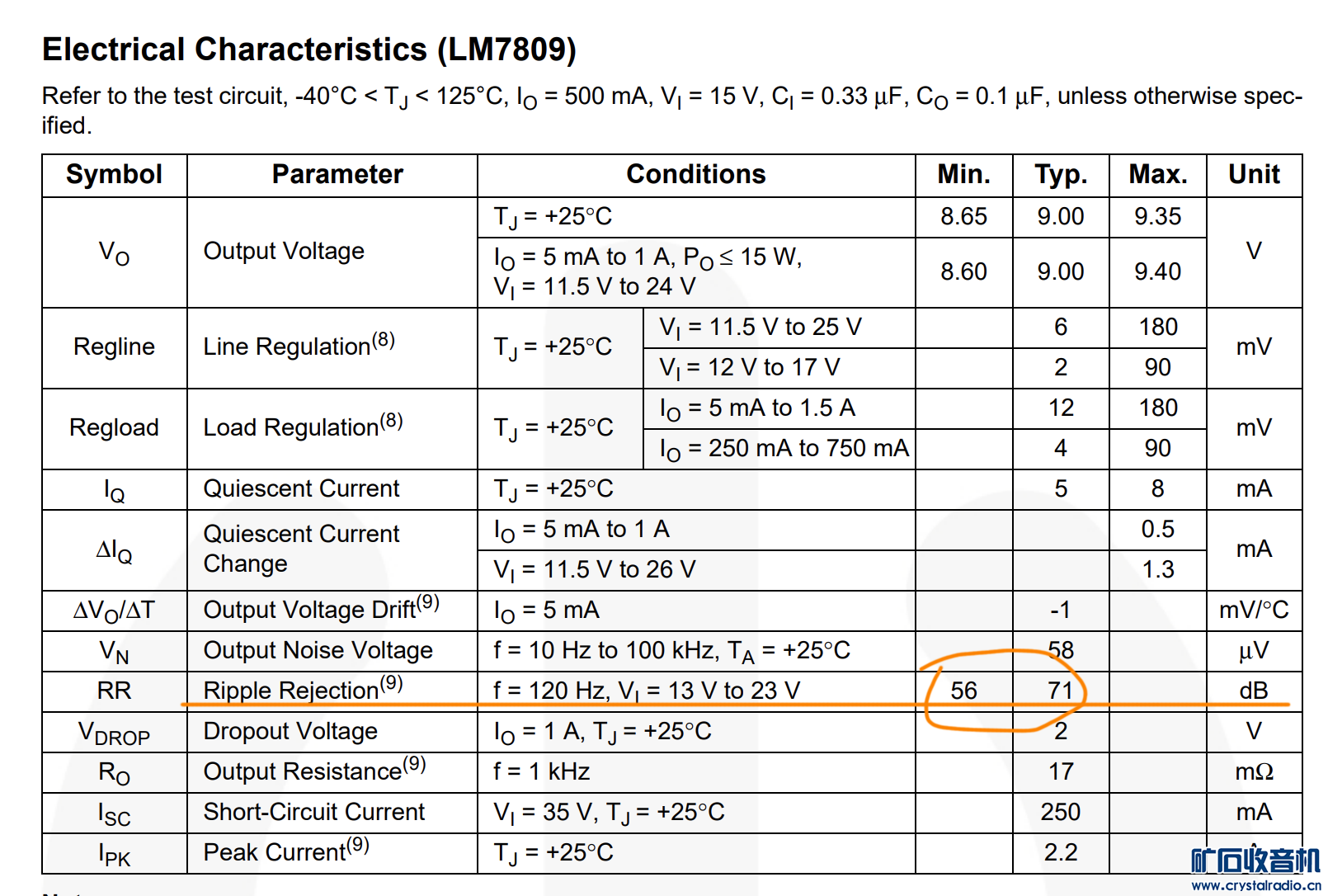

 楼主| 发表于 2024-1-5 23:19:02 | 显示全部楼层
前面俩都可以独立完成楼主的想法,并且电路很简单,加合适的前后级滤波电容即 ...
前面2个电路比较常见,但是用在FM发射器上交流声还是比较明显。我尝试在前2种电路(LM7809)的基础上,再增加一级TL431,稳压至6V输出,给FM发射器供电,结果交流声几不可闻。

发表于 2024-1-6 00:09:38 | 显示全部楼层
平林新月 发表于 2024-1-5 23:19
前面2个电路比较常见,但是用在FM发射器上交流声还是比较明显。我尝试在前2种电路(LM7809)的基础上,再 ...
如果加一级稳压电路能提升性能说明上一级的抑制比不够,比如你的 7809,手册指标是 70dB 典型值
那么比如你整流滤波后,纹波有 3、4V,经过 7809 后也有毫伏级纹波是正常的
btw. 这里假设你听到的交流声是 100HZ 纹波
