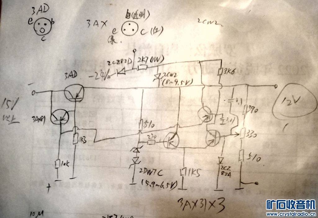

请教,这是什么电路?

你按我的图纸,红框内用一个PNP的8550,RS1和RS2用1K电阻,就可以实现并联稳压,如果将RS2改成恒流源,就是恒流恒压电源了。
发表于 2024-1-7 02:37:44 | 显示全部楼层
上面的是普通的串联稳压电路,你标注的3AX的引脚顺序和我画的是一致的,靠猜的。
 楼主| 发表于 2024-1-7 12:34:00 来自手机 | 显示全部楼层
枫丹白露 发表于 2024-1-7 02:36
你按我的图纸,红框内用一个PNP的8550,RS1和RS2用1K电阻,就可以实现并联稳压,如果将RS2改成恒流源,就是 ...
哦,原来你的意思是要增加零件,完成相应的功能,我还以为你是认为上下两部分应该连接起来一起使用,所以就把上面部分的电路图发出来了
 楼主| 发表于 2024-1-7 12:35:59 来自手机 | 显示全部楼层

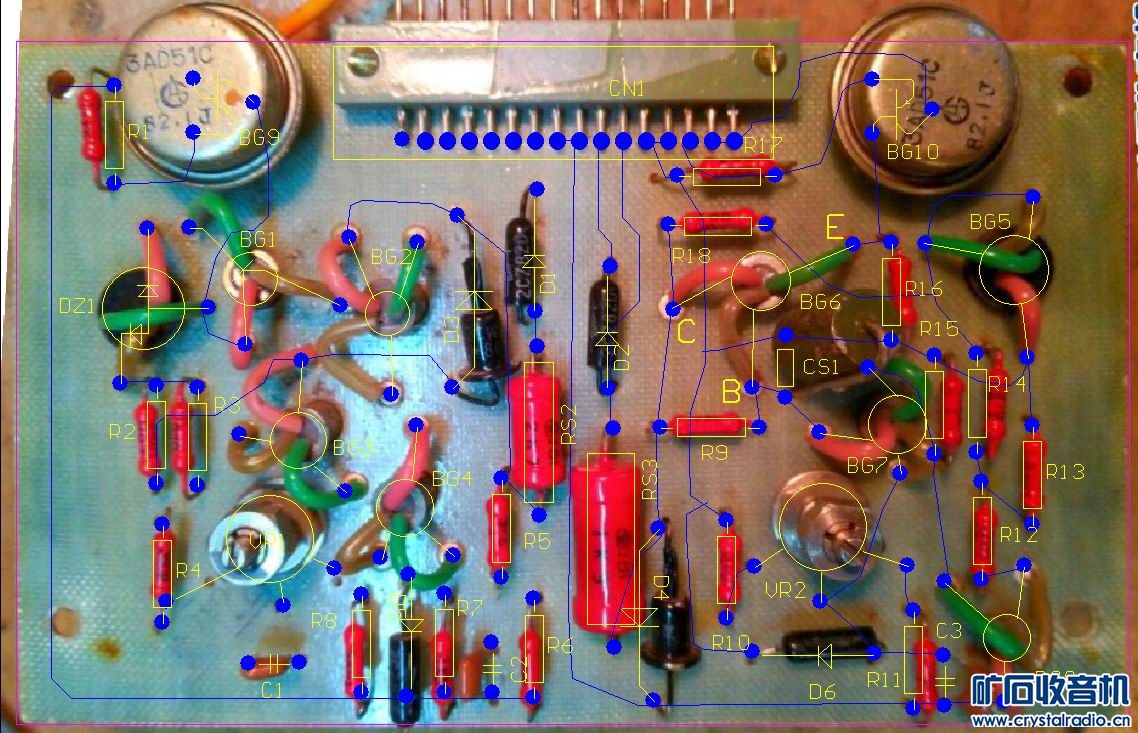

挺厉害,这样也能把电路图画出来,我是拿着电路板对着灯光,靠透光和自己的一点基础知识,把电路图画出来的

把底层和顶层用PS调整好,就可以大概画出来,看不清的地方只能按原理猜了

一看就是线性电源的,电压不对应该是什么地方坏了。我读书那会第一折腾的就是电源

元器件都测过了,没找出来
我修过那个年代的设备,但不是这个。整个设备由一个柜架组成,柜架上有多个抽屉,抽屉里面有多个插件。其中电源抽屉由变压器和两件插件组成,一件是小功率晶体管,调整管是大功率管在别外一件插件上。你这个估计是小功率管的那件,还有一件大功率管的。

这样啊,回头抽时间研究研究,看看能不能加一个调整管上去,再实验实验
