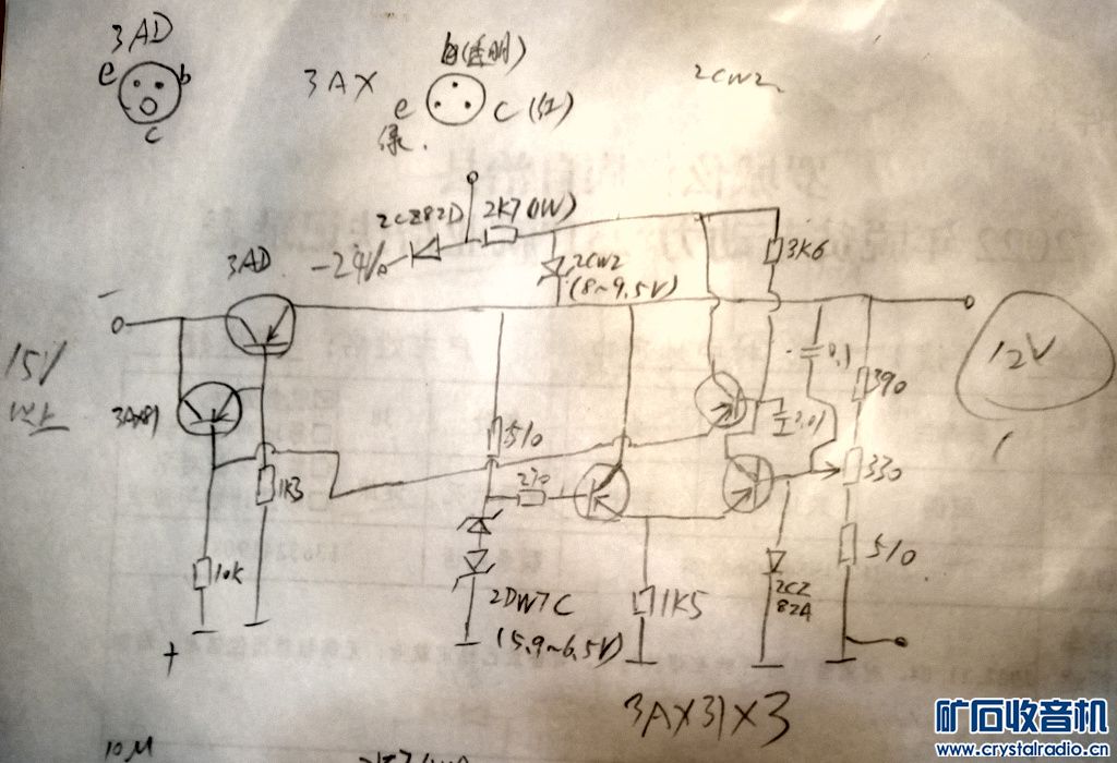

请教,这是什么电路?

koei 发表于 2024-1-6 09:29
恒流源电路不能开路,接上一个可变负载电阻,调整电阻大小,在一定电压范围内,流过负载电阻的电流基本是 ...
我已经混乱了,按我原来的接法,其实那个大功率管是不工作的,根本就没有导通,电解电容的极性和它两端当时的电压是相反的,所以我怀疑根本就不是这么接线的,
 楼主| 发表于 2024-1-6 11:39:00 来自手机 | 显示全部楼层

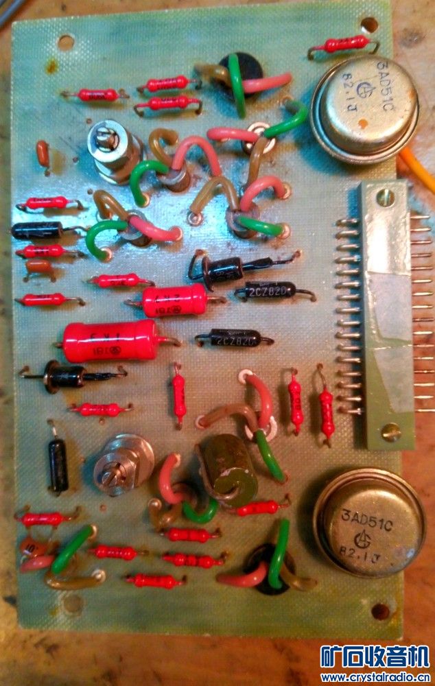

枫丹白露 发表于 2024-1-6 09:36
看不懂你说 上下是指什么东西,你画的图和实物好像也对不上。
你把我的电路板给横下来了,按我原来的摆法,这样才能说的清楚,我发的电路板的摆法,中间有一条地线,把整个电路板分成了两部分,上面部分的电路已经搞清楚,就是一个使用辅助电源的稳压电路,我已经测试过了,正常工作没问题,下面部分的电路复盘以后就得到了一楼的电路图,这是我搞不清楚的地方
 楼主| 发表于 2024-1-6 11:41:08 来自手机 | 显示全部楼层
冰岛 发表于 2024-1-6 09:39
这种看似直流稳压电源的电路,实际并不是直流稳压电路,而是为某种应用需求专门设计的电路。直流稳压电源差 ...
电位器中间可调接头上的二极管极性和300欧姆的电阻肯定没有搞错,我已经反复确认过了,因为电路太过奇怪,感觉有点不合常理,特别是这个电阻的位置和大小,所以我反复确认过了
 楼主| 发表于 2024-1-6 11:46:46 来自手机 | 显示全部楼层
说明一下,电路图上的那些接线端子,其实就是电路板上的那些在插头上的焊点,我并不确定他们的用法,接电的时候只是按照稳压电源的一般接法来连接而已,其实对于我的接法是不是正确,我并不打包票的,因为这样接,大功率管并不导通,大家帮分析一下,是不是有更科学的接法?
发表于 2024-1-6 12:39:29 | 显示全部楼层
把图片反过来拍照,我抄了看一下是什么
发表于 2024-1-6 13:24:31 | 显示全部楼层
6a2j 发表于 2024-1-6 11:35
我已经混乱了,按我原来的接法,其实那个大功率管是不工作的,根本就没有导通,电解电容的极性和它两端当 ...
按照你原来的接法,再加上一个负载电阻试验一下,测量一下负载电阻的电压或电流。流过负载电阻上的电流,应该是恒定的。因为你负载开路,所以调整管截止。
发表于 2024-1-6 13:57:16 | 显示全部楼层
焊锡丝 发表于 2024-1-5 17:51
给你个稳压电源的参考电路图。
锗管经典稳压电路。谢谢大师提供!
发表于 2024-1-6 14:01:27 | 显示全部楼层
感觉这样能说的通
 楼主| 发表于 2024-1-6 14:47:57 | 显示全部楼层
枫丹白露 发表于 2024-1-6 12:39
把图片反过来拍照,我抄了看一下是什么
另一面是这样的。
那个2DW7C中间那根引线是悬空的,并没有焊到电路板上。

发表于 2024-1-6 15:06:21 来自手机 | 显示全部楼层
6a2j 发表于 2024-1-6 14:47
另一面是这样的。
2DW7C里面是二只稳压管反向对接,中间那只脚一般不用。
发表于 2024-1-6 18:58:48 | 显示全部楼层
并联稳压器,个人理解,不一定对

 楼主| 发表于 2024-1-6 22:56:22 来自手机 | 显示全部楼层
今晚做了实验,先是按我原来的接法,默认右边两个端子为输出端,分别试着接上了200欧,120欧,30欧的电阻,通过电阻的电流并不相同,也很小,大概在1.4到3毫安之间,这个显然谈不上稳流,我还试过把电阻加在大功率管发射极和地之间,结果相差不大。
然后是按照38楼的接法,把电源接在右边部分,上正下负,接的时候直接串联了电流表,这时电流很大,约95毫安,把300欧姆电阻断开后,电流依然有80毫安,再把辅助电源断开,结果相差不大,考虑到这个电流比较大,明显不对劲,担心烧坏元件,我就没有再继续实验下去,期间我还试过把电源正极接到大功率管发射极,这时,电流有数百毫安,明显不可行。
 楼主| 发表于 2024-1-6 22:58:43 | 显示全部楼层
枫丹白露 发表于 2024-1-6 18:58
并联稳压器,个人理解,不一定对
这个我也分析不清楚,不过上面电路部分是一个完整的稳压电源电路,可以正常工作的,大致电路图如下。
