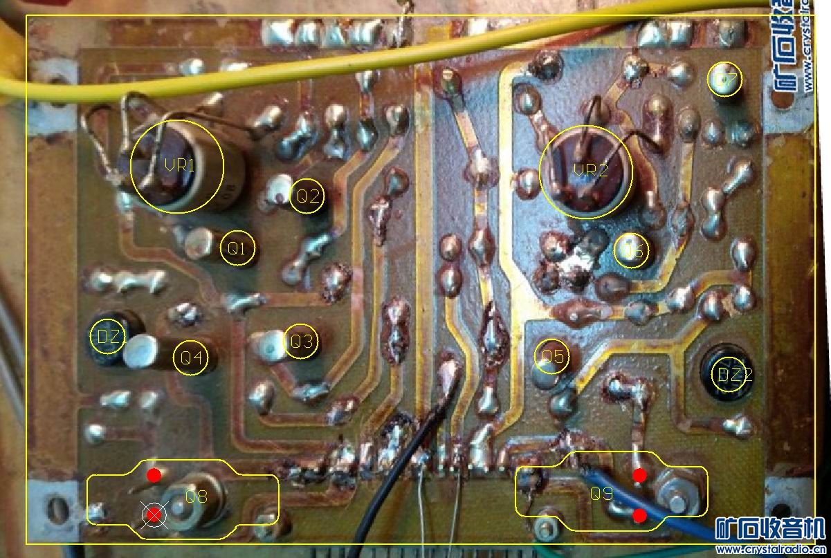

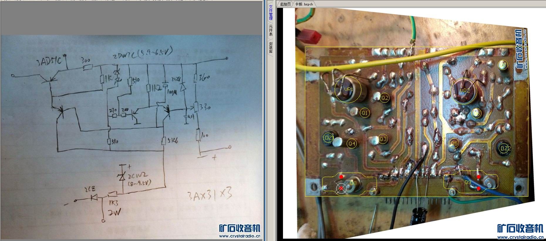

请教,这是什么电路?
发表于 2024-1-5 20:14:27 | 显示全部楼层
我也觉得像串联稳压电路,但3AD51发射极接了个300欧电阻让人不解,没见过这么干的------是不是过流保护取样电阻?

电路板是好多年前进的,因为是全锗管的,觉得用来做一台锗管前级的电源部分应该不错,所以近期抽时间研究了一番,结果就碰到现在提的这个问题了

发表于 2024-1-5 21:25:43 | 显示全部楼层
6a2j 发表于 2024-1-5 16:16
这个电路图按一般的电源电路接法通电以后,输出电压只有0.2到0.3伏,调节电位器也就是如此,想知道这个是干 ...
查一下那两个接成差分方式的管子是否是NPN的。
 楼主| 发表于 2024-1-5 21:43:42 来自手机 | 显示全部楼层
三个小三极管都是3aX31,管脚也没有标错,
发表于 2024-1-5 21:55:23 | 显示全部楼层
那两管中右面的CE间电压就是输出电压减去辅助的负电压了,左面那个CE是反偏的,好像不对啊。还是拆件他用。
 楼主| 发表于 2024-1-5 23:03:19 来自手机 | 显示全部楼层
sgeli_sh 发表于 2024-1-5 21:55
那两管中右面的CE间电压就是输出电压减去辅助的负电压了,左面那个CE是反偏的,好像不对啊。还是拆件他 ...
是的,确实是反偏的,所以那个大功率管其实根本就没有导通,刚才又复盘了电路板,确定电路基本没有画错,只是电解电容正负极画反了,而且四个三极管都曾经断开进行测量,都是好的,电阻也测量过,也没问题,电容等都测量了,确定没有短路,大的电解电容有容量。
有点怀疑,是不是从一开始就想错了,他就不是稳压电路,接法可能也不是这么接的,但具体怎么回事,我是没能分析出来。
发表于 2024-1-5 23:26:32 | 显示全部楼层
6a2j 发表于 2024-1-5 16:39
我也这么想过,也在电路板上大致测过偏置电压,右边两个管的偏置电压正常,左边两个异常,但我把这两管子 ...
这个应该是个恒流源电路,300欧电阻就是起恒流作用的,恒定电流大概在100mA,你接上个负载,在测量一下。
发表于 2024-1-5 23:29:37 | 显示全部楼层
那个1K电阻因该是画错了。

 楼主| 发表于 2024-1-5 23:52:45 来自手机 | 显示全部楼层
1917519 发表于 2024-1-5 23:29
那个1K电阻因该是画错了。
没有画错,就是这个样子的
发表于 2024-1-6 09:29:43 | 显示全部楼层
6a2j 发表于 2024-1-5 23:49
怎么接线呢?我没有搞过恒流源电路
恒流源电路不能开路,接上一个可变负载电阻,调整电阻大小,在一定电压范围内,流过负载电阻的电流基本是恒定的。可以先按照100mA选一个负载电阻试一下。
发表于 2024-1-6 09:36:48 | 显示全部楼层
看不懂你说 上下是指什么东西,你画的图和实物好像也对不上。
发表于 2024-1-6 09:39:50 来自手机 | 显示全部楼层
这种看似直流稳压电源的电路,实际并不是直流稳压电路,而是为某种应用需求专门设计的电路。直流稳压电源差分对左边应该直接接稳压二极管,而该电路的差分管基极并不是直接接到稳压二极管的,差分对右边的可调电路,2CZ二极管的极性会使调节失效,3AD51发射极那个300Ω电阻也有问题,可能抄板有错误。电路输出只是单极性的,但电路中有正电压输入,输出端应该是“从零起调”的。
