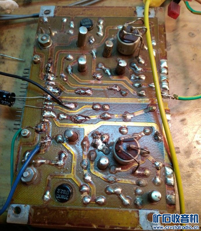

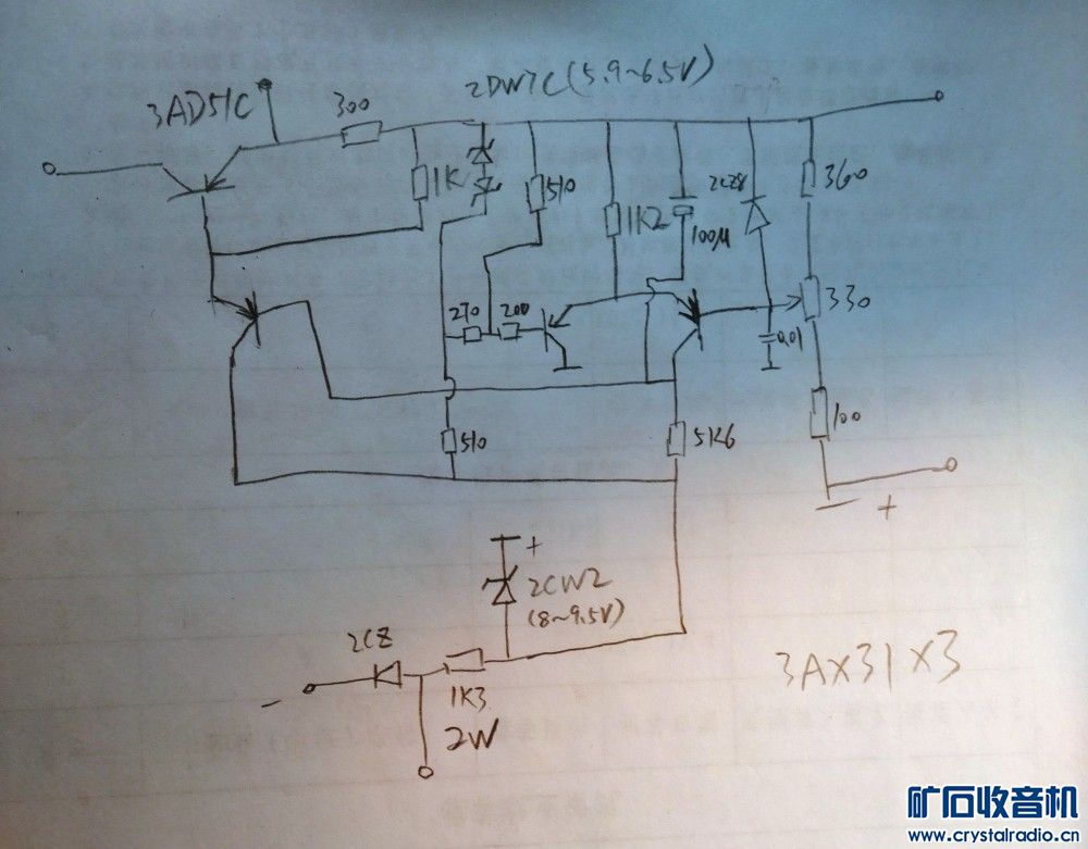

手里有块电路板,据说是电源板,它分成上下两个部分,上面部分我已经分析出来,就是一个需要辅助电源的稳压电路,通电测试也正常,但下面部分就没有搞清楚是怎么回事,电路图如下,大家帮分析一下吧。
 楼主| 发表于 2024-1-5 16:15:50 | 显示全部楼层
这是电路板
 楼主| 发表于 2024-1-5 16:16:58 | 显示全部楼层
这个电路图按一般的电源电路接法通电以后,输出电压只有0.2到0.3伏,调节电位器也就是如此,想知道这个是干啥的

这板子上的三极管都是锗管,电路应该比较古老了。
 楼主| 发表于 2024-1-5 16:20:53 | 显示全部楼层
一楼电路图上的+-是我自己标的,电路板上没有
发表于 2024-1-5 16:31:48 来自手机 | 显示全部楼层
串联式稳压电路,0.2-0.3输出应该是电压取样品体管损坏了
发表于 2024-1-5 16:34:31 | 显示全部楼层
可以肯定时直流稳压电源电路
 楼主| 发表于 2024-1-5 16:39:50 | 显示全部楼层
我也这么想过,也在电路板上大致测过偏置电压,右边两个管的偏置电压正常,左边两个异常,但我把这两管子断开后测量管子是好的。
我也觉得像串联稳压电路,但3AD51发射极接了个300欧电阻让人不解,没见过这么干的。

 楼主| 发表于 2024-1-5 17:12:33 | 显示全部楼层
海洋DZ 发表于 2024-1-5 16:59
看看接入变压器的方法是否正确?
这是一个LM317的
我是按一般的稳压电源的接法来接的,3AD51集电极接负压,下面那个2CZ负端接负压,地接以上两个负压的正极,下面那个2CZ正端的那个端子和地之间接了个滤波电容,两个负压最后都调到了20伏左右,依然没什么结果。
发表于 2024-1-5 17:16:16 | 显示全部楼层
功率管后的那个300欧姆电阻,要不然错了,要不然输出应该接在功率管的发射极
 楼主| 发表于 2024-1-5 17:18:17 | 显示全部楼层
我也这么想,反复确认无误,功率管的发射极的电压也是0.2-0.3伏这样。
 楼主| 发表于 2024-1-5 17:23:03 | 显示全部楼层
主要是觉得这个电路不像是稳压电路,翻过手里几本稳压电源的书,没找到这样的电路(主要是功率管的发射极串个300欧电阻这事), 所以想向各位讨教一下。

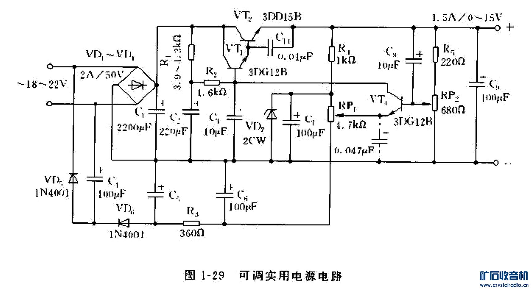

发表于 2024-1-5 17:51:22 | 显示全部楼层

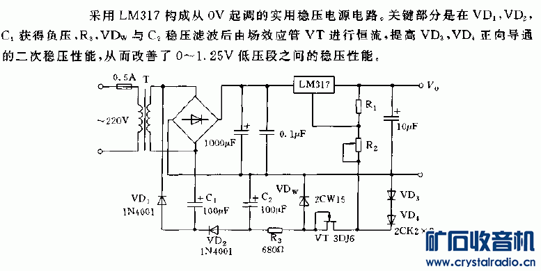

给你个稳压电源的参考电路图。
发表于 2024-1-5 17:52:44 | 显示全部楼层
