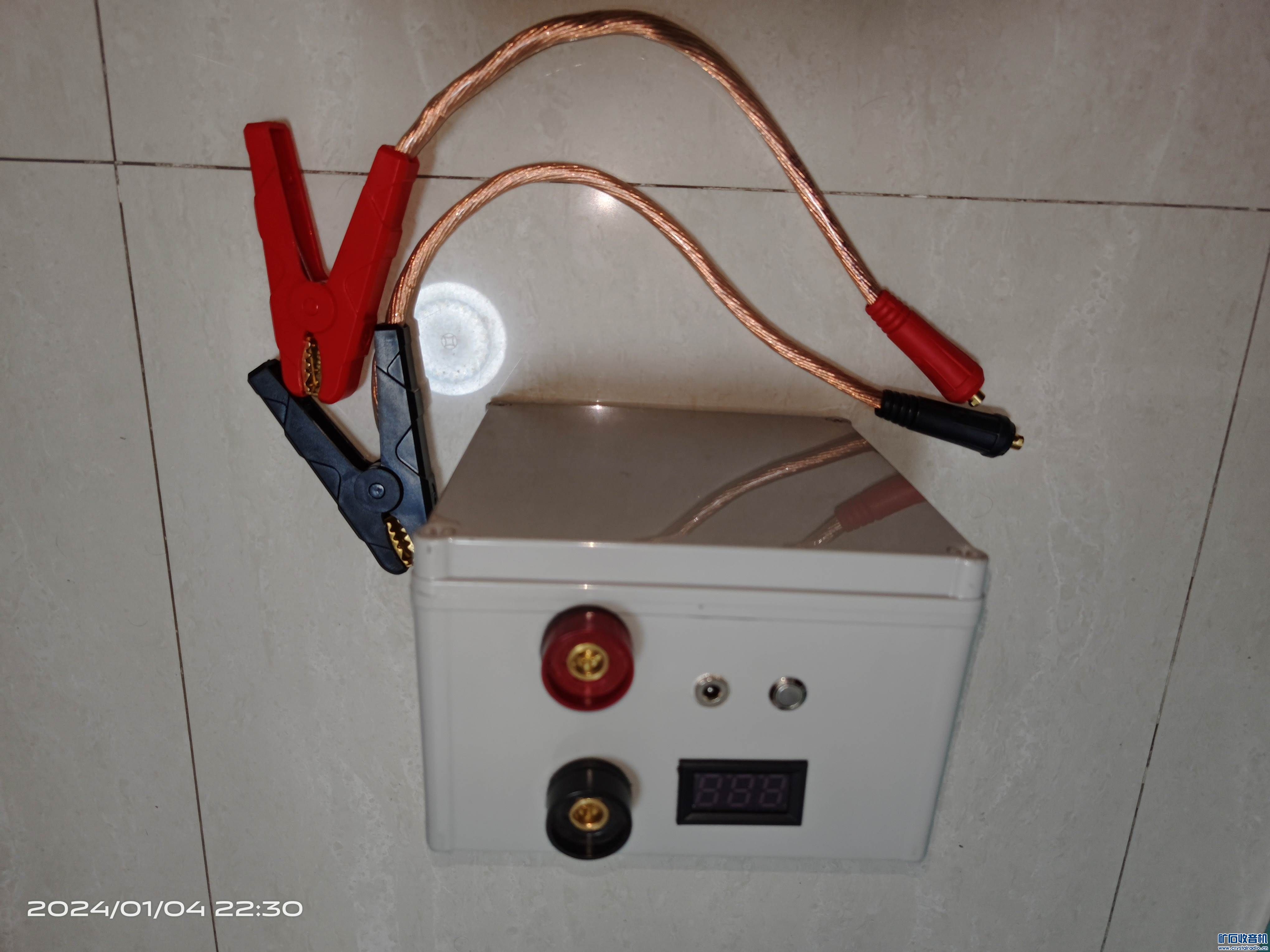

用的是Maxwell的超级电容,规格是2.7V3000F,6串,成品图如下:

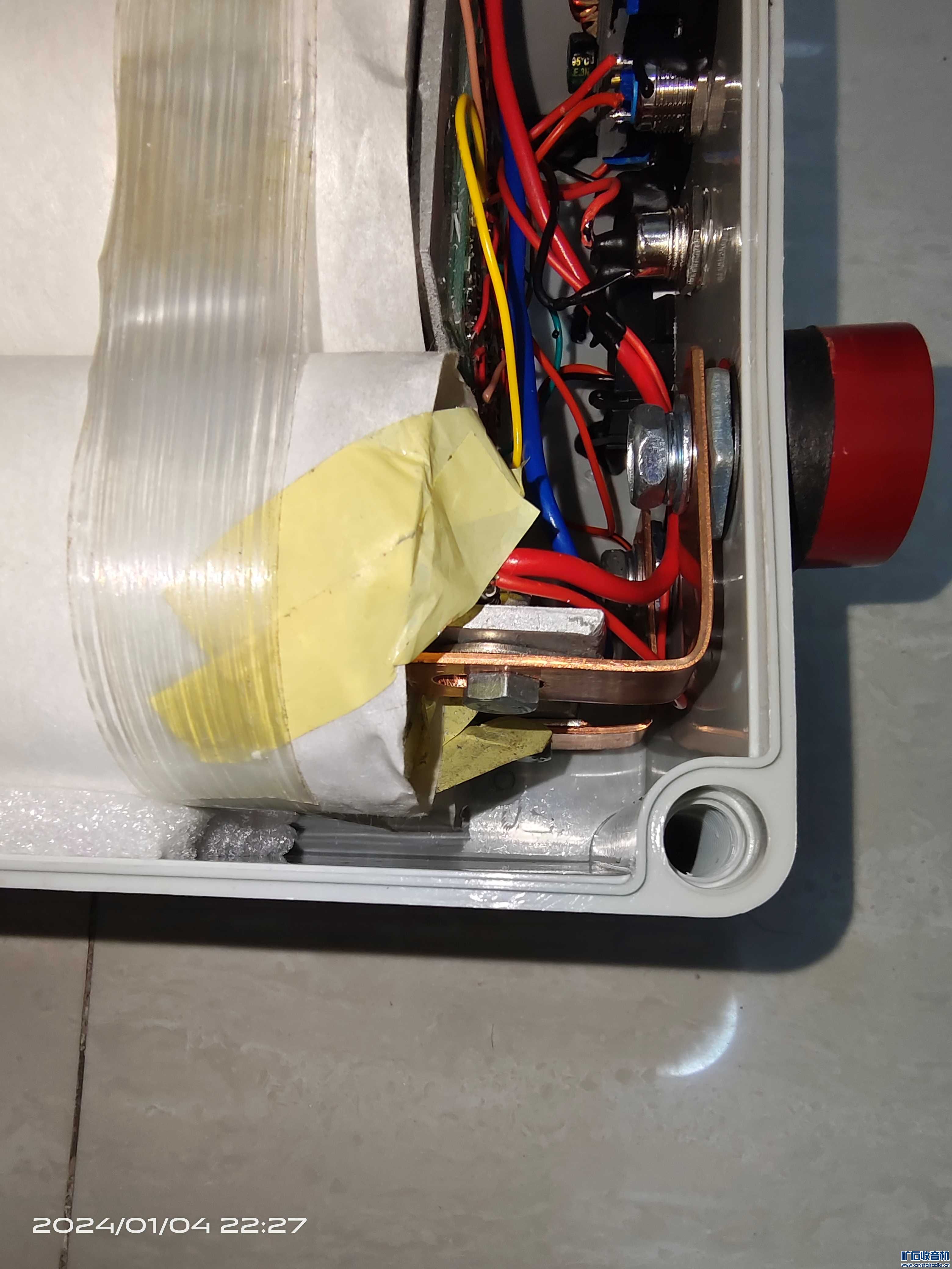

内部就是这样子的
内部详解
超级电容到快接头用1.5mm厚的紫铜片连接,中间放了一个不锈钢垫片隔开。
均压板是单个2.56V启动均压,总电压不超过15.3V。
25平方搭电线,500A大电流夹子

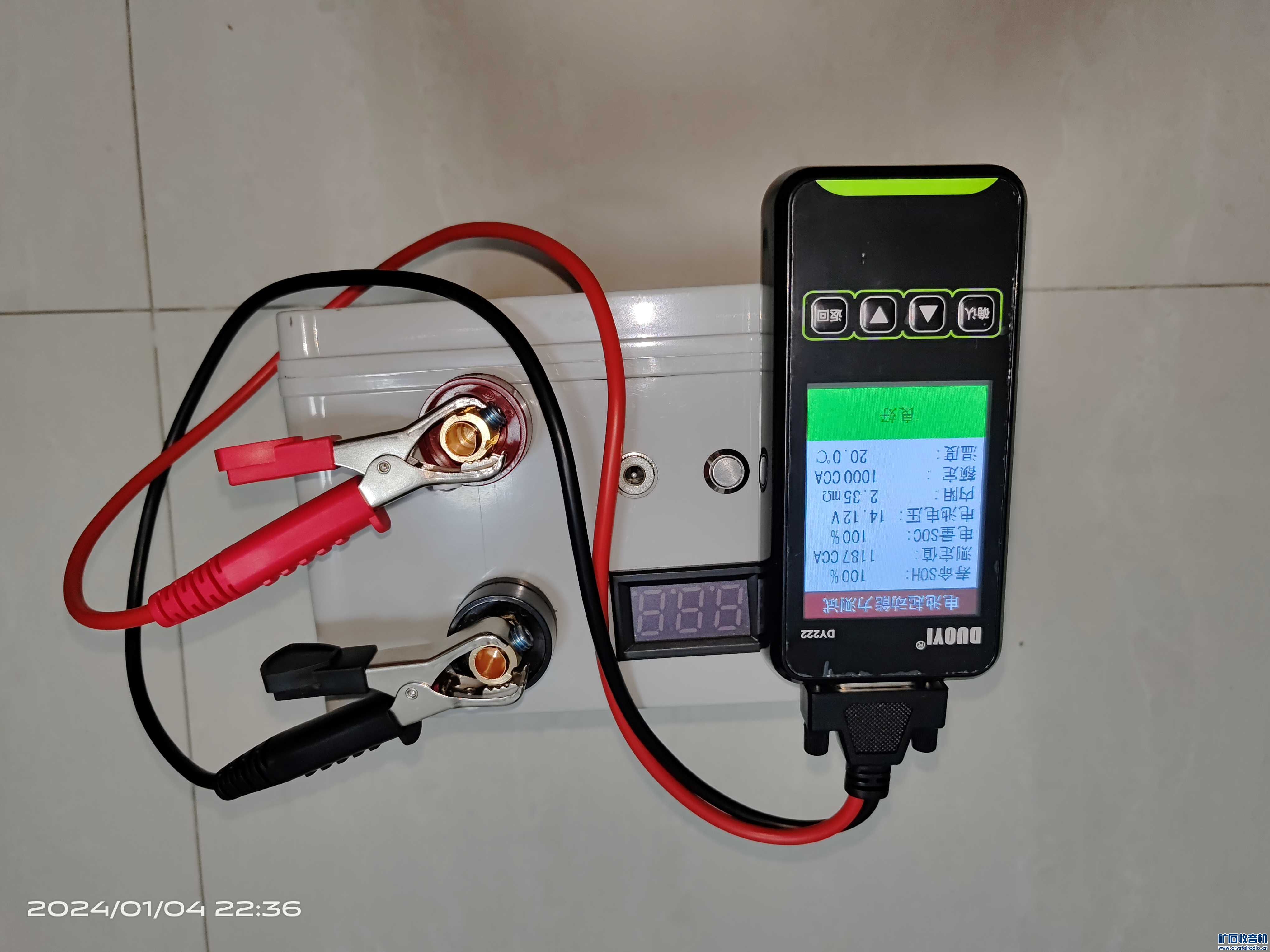

测试有1200CCA,启动汽车不是问题。

这套内阻1.7毫欧,漏电还好。满电15.3V,两周可以掉到14V,一个月后稳定在13.5V,后面基本不怎么漏电了。如果怕漏电,可以买韩国的超级电容,像NESSCAP和LSUC两个牌子的电容内阻小,漏电也低。
