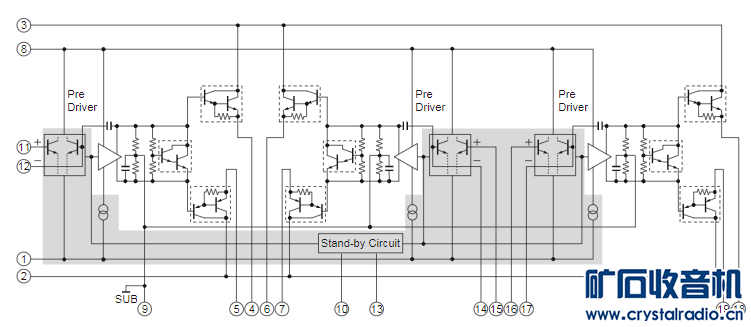

小巧玲珑的STK433-760E厚膜,功率35W+35W,失真0.08%,哪位高手玩过这个芯片……

85a5e59820cd3164f8307ec34b4c21e.jpg 如图所示,第一个三极管发射极已经开路了,第二个三极管发射极与集电极已经短路了。

我想把第一第二三极管的发射极剪断,再把两个三极管的基极剪断并引出来,外接两个达林顿三极管,不知道是否可以恢复并继续使用。 a60e56d5da9db9d4310821a9280a65e.png
外接的第一个三极管的基极接引出来的基极引线,集电极接3脚,发射极接4脚。外接第二个三极管的基极接引出来的基极,集电极接2脚发射极接5脚,
