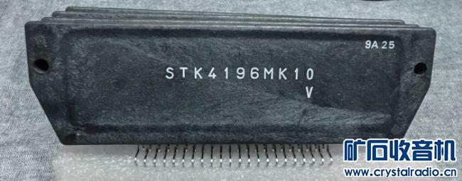

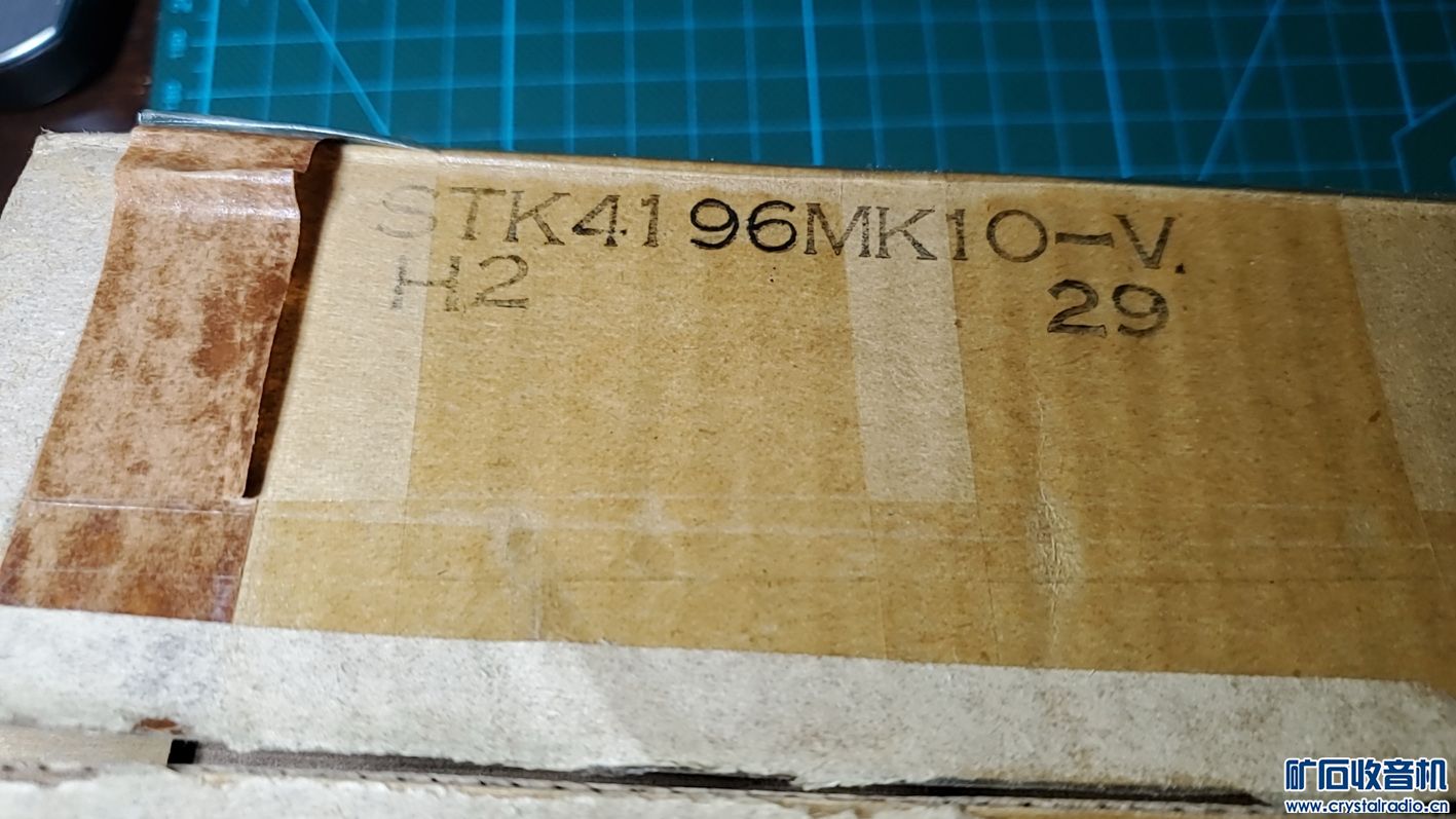

在网上偶然逛到全新原装STK4196MK10,
忍不住收了几块,外观新静、管脚工整,难得的好东西。
 楼主| 发表于 2023-12-22 18:36:07 | 显示全部楼层

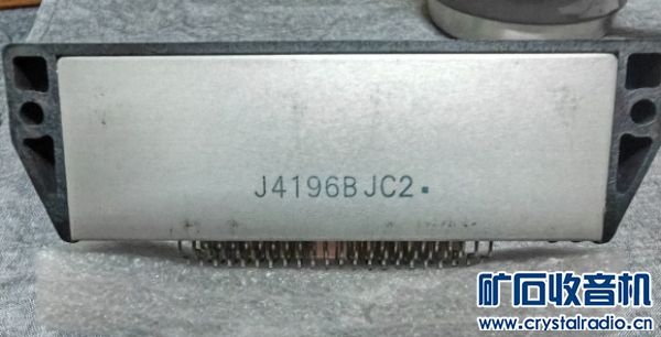

这个模块真的不错,功率大,失真率低,56倍增益下的音质和动态都很棒,我天天听的就是这个,越来越难买了,我囤货不少,整盒,还有一部分崭新的4161V和4141X,都是低失真的,功率略小,不过家庭完全够用,慢慢玩 厚膜.jpg 微信图片_20231222184011.jpg 微信图片_20231222184000.jpg

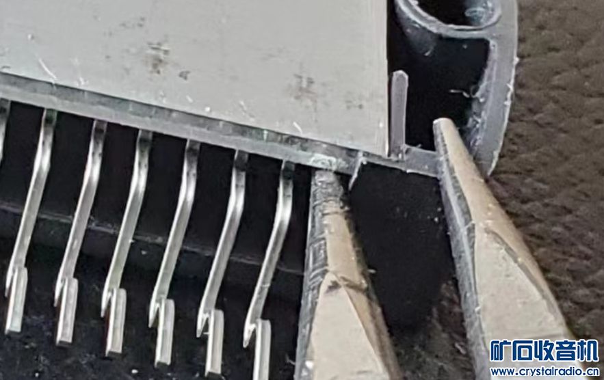

这些天在修理一台雅马哈367功放,开机几秒后保护,经查,雅马哈功放里面一只厚膜功放模块,型号是stk433-330(内有三声道放大电路)故障,具体表现为,2脚与5脚短路,其他测量都正常,说明模块里面有一个大功率三极管烧坏了,我想把它黑色的外壳撬开来,把模块内部坏的三极管基极和发射极两个引线剪断,在外面接一个三极管恢复它。现在有一个问题,就是外壳粘的很牢,用什么方法才能把它撬开而不损坏内部零件。

您说这个模块是后期灰色外壳,这种外壳封闭用的是类似于软硅胶,完全不同于早期黑色外壳的硬胶封装强行拆开甚至会导致外壳破裂,后期这种软硅胶封闭拆解非常简单,有些胶质老化的甚至已经呈现办分离状态,轻轻用手即可分离。一般情况下可以找一把细细的尖嘴钳(最好是圆头或者打磨一下,不伤散热板),卡在管脚伸出的地方凹槽内,尖嘴钳子一边的牙嘴贴着散热板,另一边的牙嘴贴着外壳一角,轻轻用力旋转,外壳和散热板即可分离。注意顶着散热板的钳子牙嘴别伤着线路板铜箔即可。 拆解厚膜.jpg

后期灰色外壳的厚膜分离外壳很容易,这种外壳封闭用的是类似于软硅胶,完全不同于早期黑色外壳的硬胶封装强行拆开甚至会导致外壳破裂,后期这种软硅胶封闭拆解非常简单,有些胶质老化的甚至已经呈现办分离状态,轻轻用手即可分离。一般情况下可以找一把细细的尖嘴钳(最好是圆头或则打磨成圆头,不容易伤着散热板),卡在管脚伸出的地方凹槽内,尖嘴钳子一边的牙嘴贴着散热板,另一边的牙嘴贴着外壳一角,轻轻用力旋转,外壳和散热板即可分离。注意顶着散热板的钳子牙嘴别伤着线路板铜箔即可。 拆解厚膜.jpg
