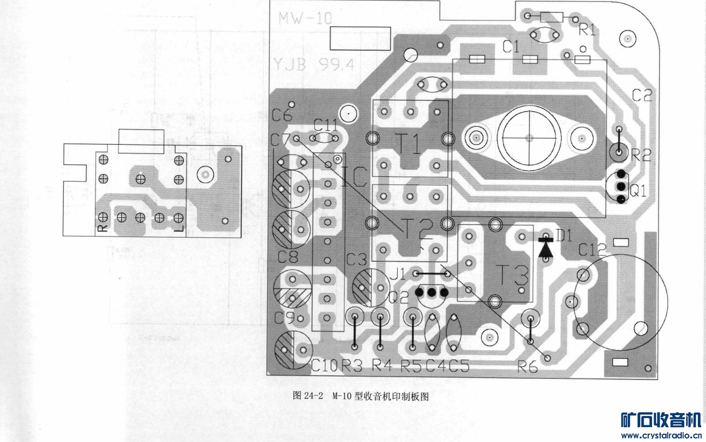

发表于 2024-2-4 19:38:06 | 显示全部楼层
岳耳 发表于 2024-2-4 18:17
有电路图吗,分享分享。
摘自德生收音机电路大全一书
发表于 2024-2-4 20:15:27 | 显示全部楼层
glq2006 发表于 2024-2-4 19:38
摘自德生收音机电路大全一书
多谢,抽空我也做个玩玩。
