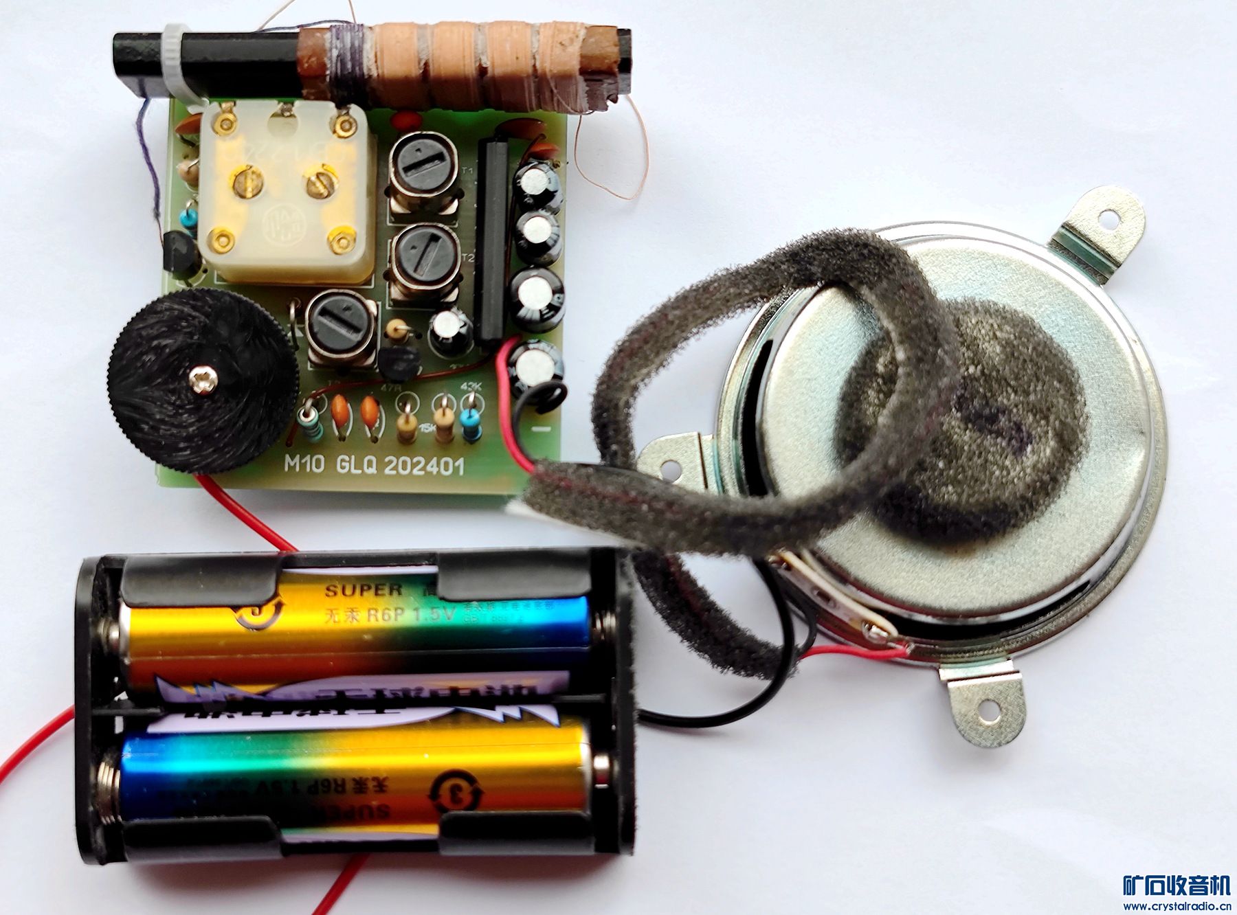

    前段时间25元包邮跟风买了一盒,为了检验一下这款中周,参照德生的M10收音机画了一个板子,1月30日提交给捷配,2号收到PCB。昨天组装,检波级直接用使用该中周未做任何改动和重绕,中放只将中间绕组拆除10圈后复原。振荡线圈也用此中周拆除电容后重新绕制。
    按德生M10电路图标注的阻容元件焊接一次完成,通电即收到电台,中周谐振在455,稍加统调,自我感觉效果超过了M10。
发表于 2024-2-4 11:35:47 | 显示全部楼层
glq2006 发表于 2024-2-4 11:09
前段时间25元包邮跟风买了一盒,为了检验一下这款中周,参照德生的M10收音机画了一个板子,1月30日提交 ...
M10电路才一级中放,第一中周可能不用改动就可以直接使用了。
