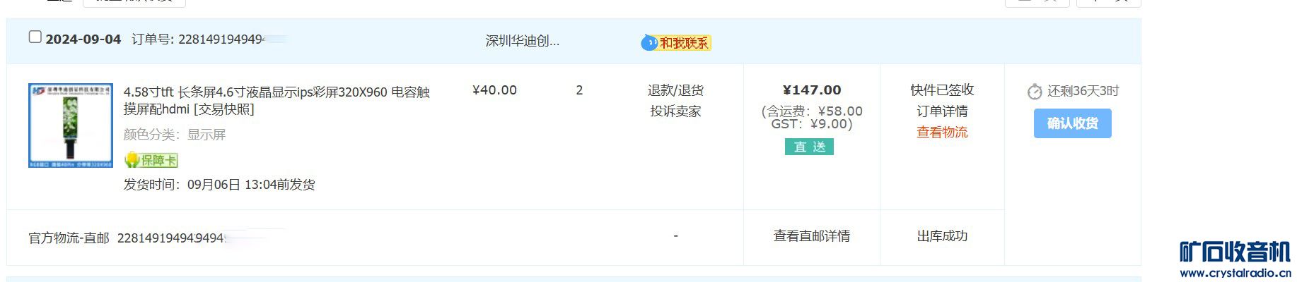

没办法 VFD 屏虽然显示效果漂亮但是寿命是个大问题,尤其是二手仪器上暗淡的 VFD 很常见。
用 LCD 或者 OLED 制作替代屏也是常见的选择,俺这两天正琢磨做 R6581 的替代屏,已经下单了 4.58 吋的彩色 LCD 屏,现在正准备画板子呢。
俺的 R6240A 比你那台的屏幕更惨,也打算做一个替代的。

  ...俺这两天正琢磨做 R6581 的替代屏,已经下单了 4.58 吋的彩色 LCD 屏,现在正准备画板子呢。
大湿这个难(其实不难就是麻烦)度主要是 6581 屏幕板上没主控,貌似是主板直接扫描屏幕板上的几个寄存器来着 这方面程序和芯片您折腾好了么

大湿这个难(其实不难就是麻烦)度主要是 6581 屏幕板上没主控,貌似是主板直接扫描屏幕板上的几个寄存 ...
EEVBlog 上有个毛子已经做出来了,不过还没公开资料,他用的 OLED,俺打算用 TFT LCD,应该没啥难度,就是要花点时间~

其实Mickle T.已经把移位寄存器中的数字的点阵位图读出来了,再进一步解一下码(查表即可)就能得到实际 ...
这玩意真没难度,之前俺的 U1253B OLED 屏挂了找不到同型号替换,俺就是截取了主控发来的显示数据,翻译之后再发往替换屏,甚至还替换了开机画面。
俺现在考虑的是最好能兼容 6581 和 6240 两种机器,再搞各种屏幕布局和颜色搭配,用术语说叫做“主题”,毕竟不搞点花样对不起 TFT LCD 屏啊!

这玩意真没难度,之前俺的 U1253B OLED 屏挂了找不到同型号替换,俺就是截取了主控发来的显示数据,翻 ...
我看你的那个屏是HDMI接口的,准备用什么MCU驱动HDMI?
 楼主| 发表于 2024-9-9 13:34:34 | 显示全部楼层
不是 HDMI 的,芯片是 ST7701S,单片机选的便宜又大碗的 STM32H750
