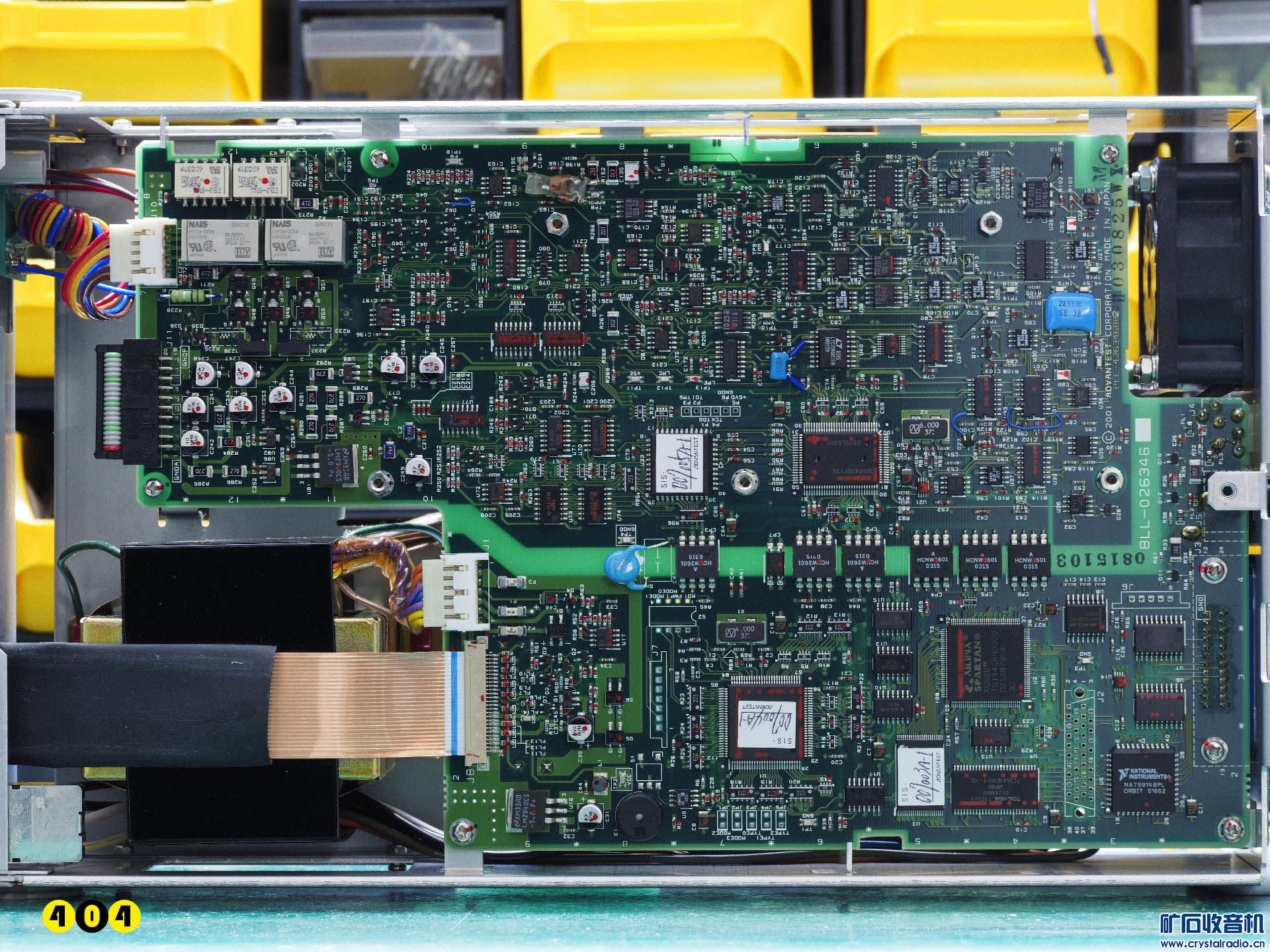

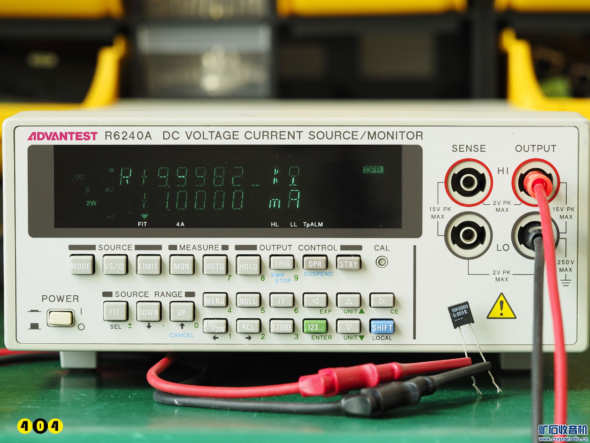

俺有两台爱德万 R6243,因为便宜大碗被称为穷人的源表,这次又收了他们的小老弟 R6240A,虽然指标差一些,但小很多轻很多便宜很多。
拿到手有一段时间了,外观看着干净整齐,上电发现 VFD 屏幕非常暗淡,阳光下无法使用,风扇声音巨大,加了润滑毫无改善,就丢在一边了。
前几天在得捷订购的风扇到了,原来的型号是 24V/70mA 的,俺觉得没必要就订了个 40mA,电流小转速低风噪自然也会小一些。
今天把风扇换了,噪音非常小但还不够小,又串了只 100 欧电阻进去,彻底安静了,真要是过热烧坏了 ...... 算我倒霉!
顺便拍了几张照片 ......

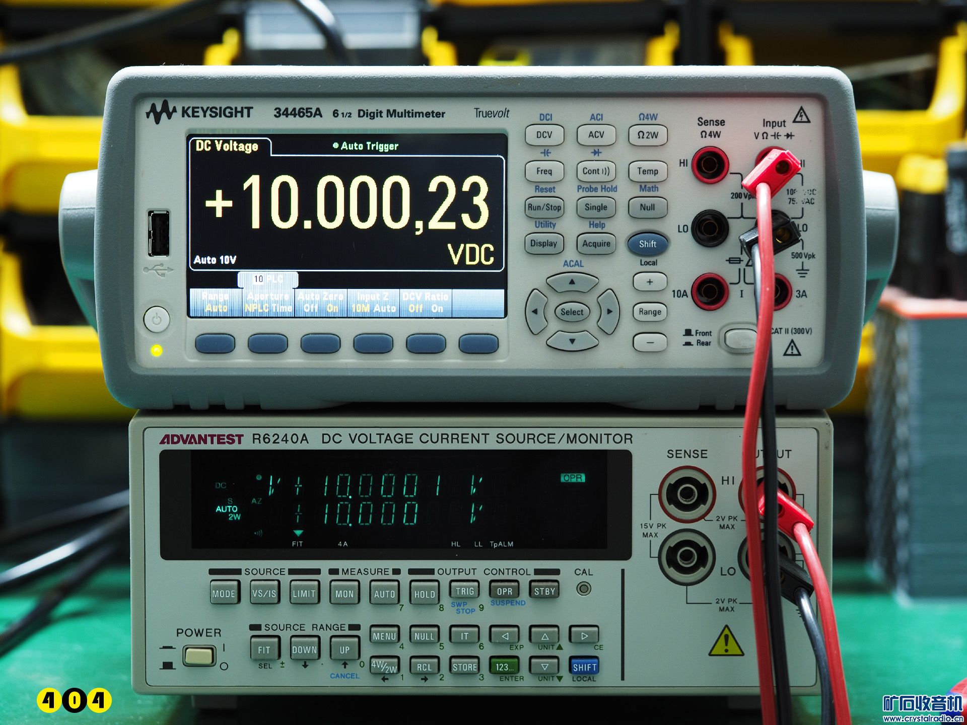

 楼主| 发表于 2023-12-11 00:41:15 | 显示全部楼层
做了校准,感觉精度还不错,毕竟电压设置只是 16 位的 DAC,不能苛求太多了。

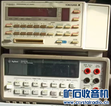

漂亮的爱德万 R6240A ,我19年在隔壁论坛买的横河7651,电压电流输出切换挺方便,OUTPUT按键有些接触不良。玩了一段时间,连接线屁股后不方便,比输出在前面板便宜,成色也差些,刚开始不太会玩校准时连接错误输出偏差很大没少折腾。这个也是小风扇声音大,清理加注润滑油也是变化不大
