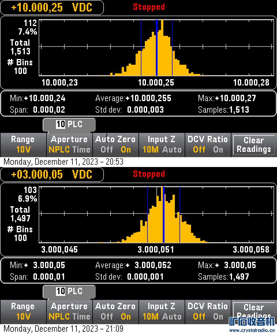

俺也简单测了一下这台 R240A,10V 和 3V 各测了 10 分钟,赶脚还不错哈
