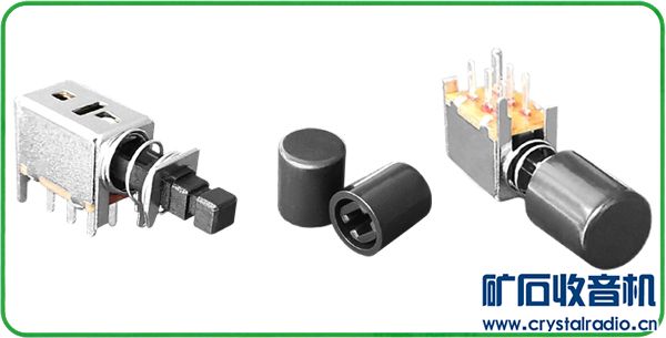

奇怪了,这种开关为什么焊接后按钮就不好用了

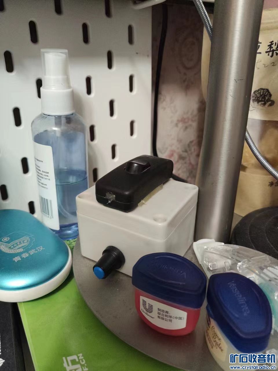

我有个台灯,好多年前在论坛买的,是金属底座金属杆子,用12V卤素小灯泡,触摸金属部分实现开关和调光,后来坏了,经常自己亮又灭,在论坛里也问过大家,我不会修就直接把变压器剪掉了,自己买12V变压器,买pwm调光模块,买装模块的小盒子改装。电源开关也用了你一样的按钮开关,也是几次下来就坏了,换那种小的船型开关也不行,也是触点烧坏。后来干脆买了图上这种,用了好长时间了挺不错的。

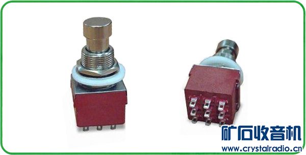

海阔天空9 发表于 2023-12-5 12:32
那种圆片触点的微动开关故障率最高!这种按键式转换开关设计合理,不容易接触不良,故障率低
这种8*8\8.5*8.5\9*9的开关,电流规格值也是毫安级的,不建议用在强电电路。
想用按压式开关可以用推制(PUSH SWITCH)和按钮( PUSH BUTTON SWITCH )
PS-22F03-SL
PS-22F03-SL
PS类开关,单刀切换电流可以到3A;并联双排,切换电流可以到5A
PBS-22F01-SL
PBS-22F01-SL
PBS类开关,单刀切换电流可以到5A
但还是推荐使用船型开关和钮子开关。
