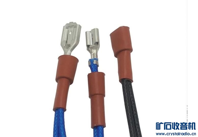

你换了开关,同时换了插簧吗?插簧的质量好差很大的,差 的插拔一下就松了,选材料厚实的,拔过的,要重新预紧一下,插好动动线,检查一下插接是否牢固。经历了高温变色的插簧一定要换掉(材料已经变软了。)。。。。。。。。。

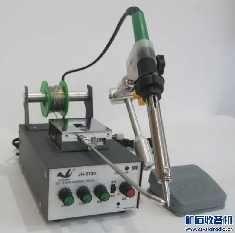

我们的规格书中,SMT工艺的最高耐温是265℃,高温区不超过10秒;手工焊接最高温度是350℃,焊接时间不超过5秒。
供您参考。
非板载元件焊接,建议采用固定烙铁焊接法,即烙铁固定,一手拿元器件一手拿焊锡丝和已经尾端上锡的线材(使用自动送锡线烙铁更佳),快速的碰上去,时间在一到两秒——各种线材焊接在工厂均采用此类焊接方法。

变色的插簧,都经历了高温,材料可能已经退火变软,换掉为好。我是买了各种规格(3个类别)插片,插簧,压接钳。。。。。。。。。。。。

经过高温弹性变小的插簧是一个隐患!不可靠接触。家电中大电流接触普遍用这种形式?不如螺丝压接可靠。就 ...
不发热的可以用螺丝,但效率低。发热的,螺丝氧化了,很难拆。。。。。。。。
