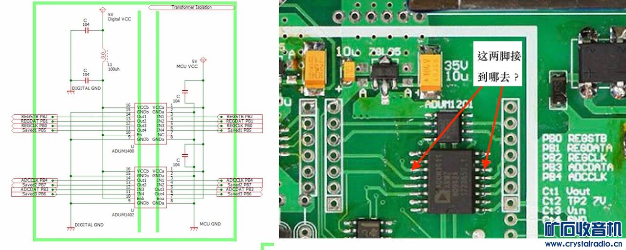

washu 发表于 2023-12-12 14:58
应该是一致的,反而是 PCB 画错过  您是哪地方对应不上?
看图说:
磁耦 ADUM1411 的 pin 6 与 Pin 11 改光耦是不是不要管它?
可能会装一块 FOD8012A x 4 的小板再叠上去。
ADCCLK 与 ADCDATA 共用一个 FOD8012A(双向),其余的 REGCLK, REGDATA, REGSTB 各用一个 FOD8012A。
找不到这种输出入是逻辑闸的同包装有两组以上高速光耦合。
这就是我几年前初试 Voltgen 卡关没有再玩下去的地方。
 楼主| 发表于 2023-12-12 17:58:34 | 显示全部楼层
是的不去管它,并没有被使用
