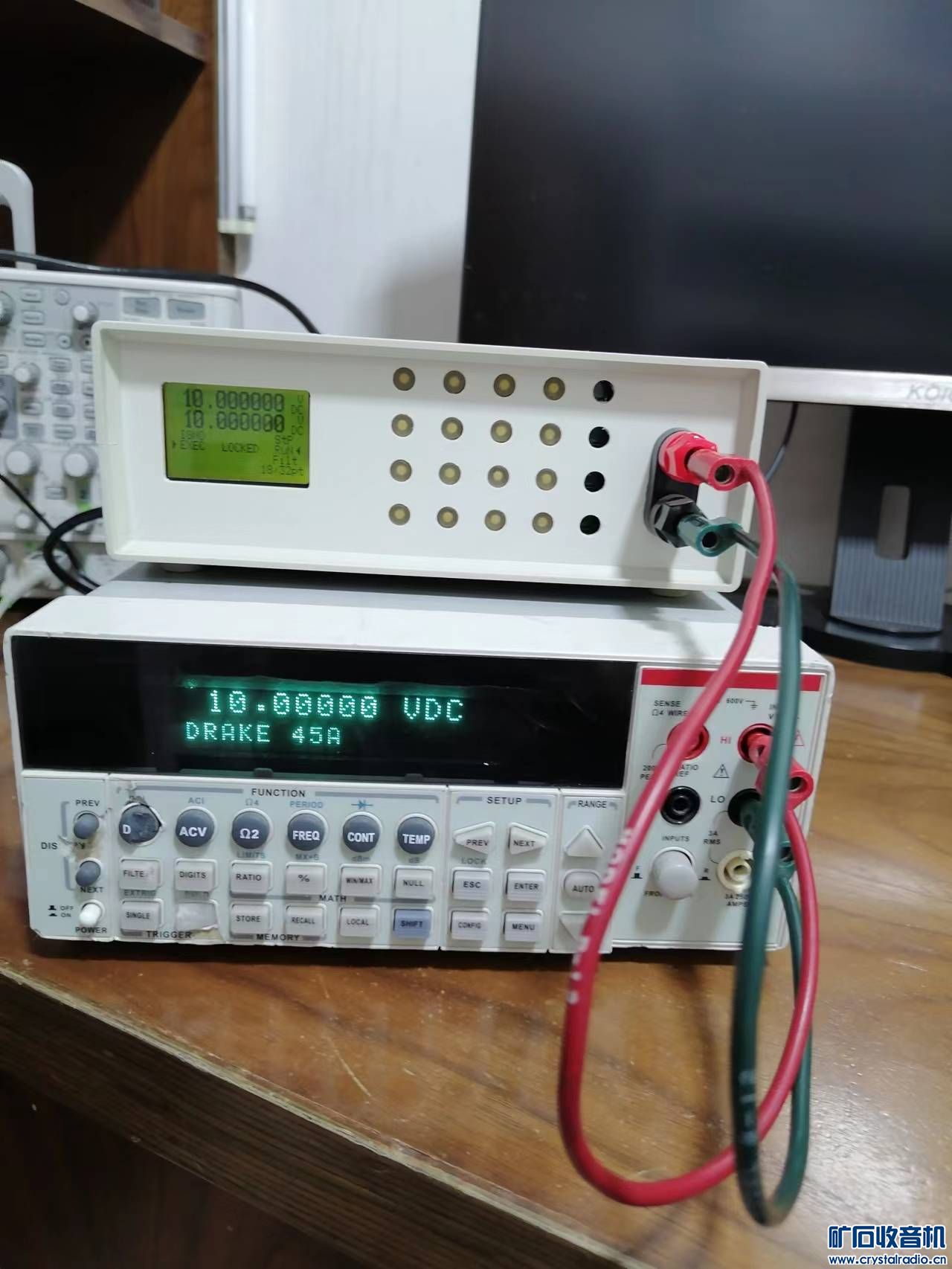

由于家庭原因(要照顾小孩),我的 数字闭环自校准电压源 新版始终难产,不少坛友还希望玩一下这个电压源,所以再开一贴,汇总一些资料并在有空的时候答复坛友们的相关问题。
使用说明:

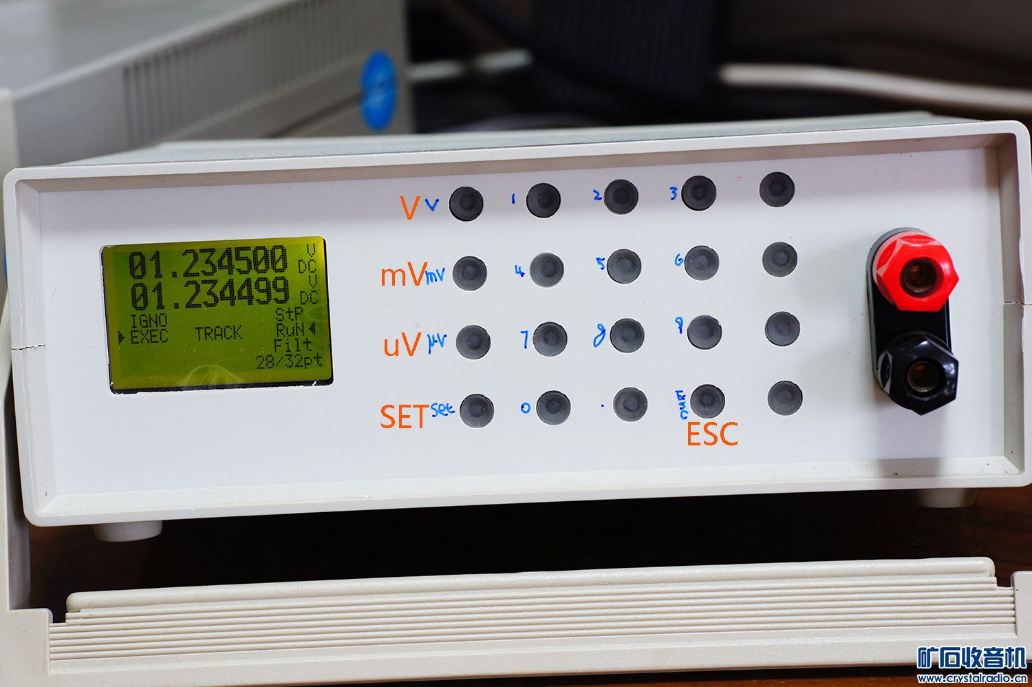

上电后,电压源将检查硬件(ADC、基准电压、DAC),然后读取 EEPROM 中的校准数据,并将输出设置为 10.00000V
若需更改输出电压,按 Set 键,用数字键输入电压值和小数点,然后按 V/mV/uV 按钮设置电压,提供三个倍率选项是为了方便,比如要设置输出 40uV 不需要输入 0.00004,而只需要输入 40 然后按 uV 即可。
更改设置电压后,程序会在数秒钟时间里将输出值逼近设置值到数百 uV 误差级别,然后需要多个周期将其尽可能校准到 10~20uV 误差级别。可接受的设置和灰度值是 7 位半(以 10V 计),范围是 0~11.999999V,但设计的指标是 6 位半,多出来的位数属于内部设计。

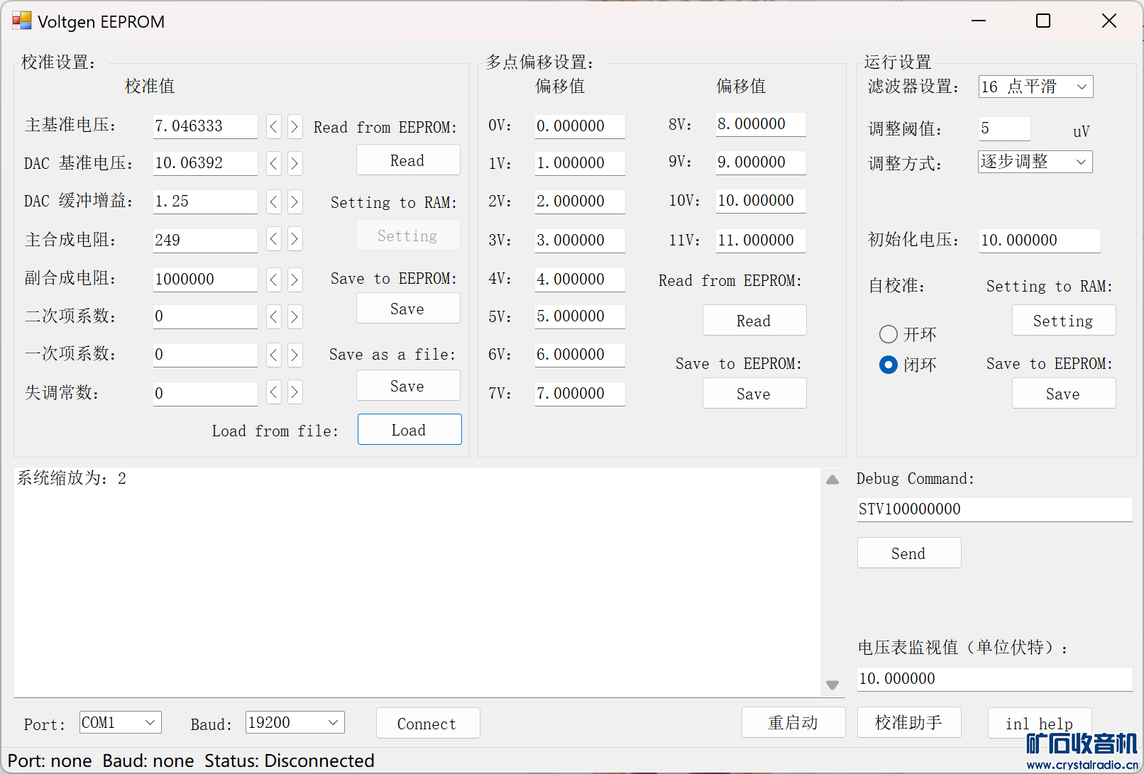

0        3        主校准值(7V)
4        7        主电压(10V)
8        11        DAC 增益(输出放大器。通常,主电压 10V 时该放大器增益 1.25,使得满度电压能达到 12.5V,校准后能达到 12V 设计值)
12        15        主和成电阻值(默认 249 欧姆)
16        19        副合成电阻值(默认 1 兆欧姆)
20        23        二次三项式非线性校准的二次项
24        27        二次三项式非线性校准的一次项
28        31        二次三项式非线性校准的常数项
32        35        默认输出电压值
36        37        36:滤波器长度(0~64);37:调整设置,最高二位调整方式(00),其余位调整阈值(0~63)
38        39        保留
40        60        多点校准数据
3.3 上位机指令

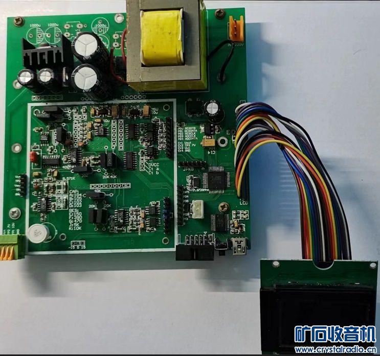

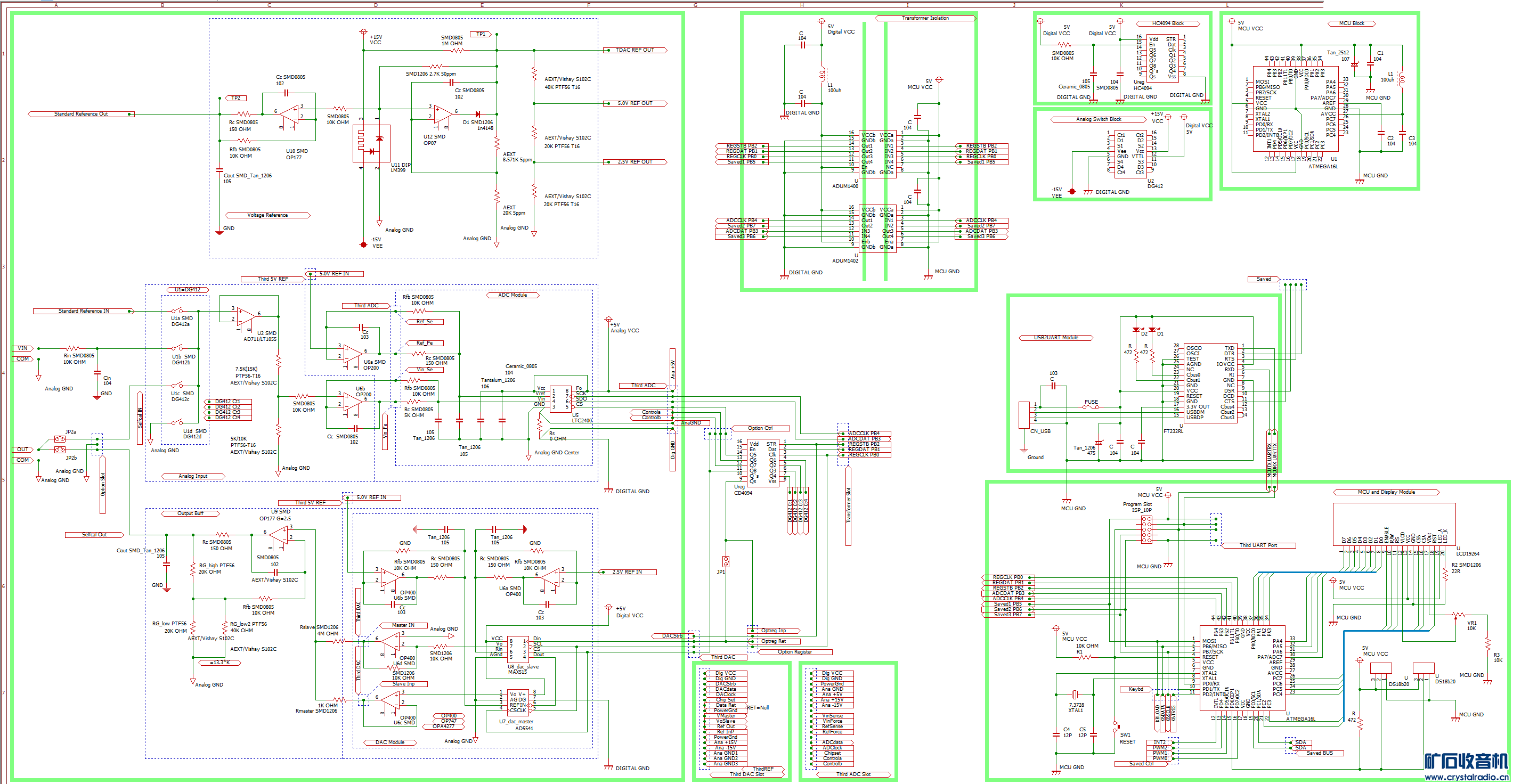

1、硬件电路
这是主机电路,有关信息可参考以前的帖子,这里只是作为汇总资料
电路图
前面板
前面板电路图
补充内容 (2023-12-1 21:16):
主电路图部分器件和最终版有所差异,稍后就此问题在“器件选择”章节说明并给出电路图

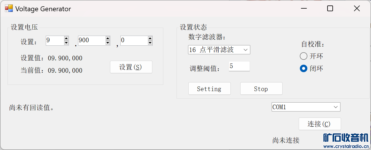

4.1 操纵程序,设置电压值、滤波器长度、数字闭环状态等
源代码,使用 Visual Studio 2010(VB)编写
Voltgen.zip (285.06 KB, 下载次数: 228)
若不需要源代码,可单独下载程序
Voltgen_exe.zip (15.88 KB, 下载次数: 231)
说明:
将 Voltgen 连接到电脑,安装好驱动(如果需要)后,看设备管理器里新增的串口号,连接到该串口。
连接后,可用 “设置”按钮将电压设置到 Voltgen 的输出
setting 按钮可设置滤波器长度(更短的滤波器可加快闭环时间但会相对不稳定)或者自校准状态:开环时将不校准输出电压
Stop 按钮可关闭数字电路
2、EEPROM 管理器
源代码,使用 Visual Studio 2013(VB)编写
VoltgenROM.zip (615.27 KB, 下载次数: 191)
若不需要源代码,可单独下载程序
VoltgenROM_exe.zip (27.85 KB, 下载次数: 205)
前略,可用“Read from EEPROM” 从 Voltgen 中读取 EEPROM 里存储的校准值,用 Save to EEPROM 保存到单片机中,如果没有自动校准的条件,可用此程序实现手动校准。
校准值包括主鸡肫电压值(可用校准助手通过观察外接标准表写入此校准值),DAC 基准电压(可不用,但正确写入该值可增加开环时的准确性和加快闭环速度)、DAC 缓冲增益等几个硬件配置(如果改动有关硬件设计,需要填写正确的数值)。
非线性校准如果用二次拟合可填写二次项、一次项和常数三个参数;或者使用多点拟合,需要填写 0 到 11V 的 12 个校准点。
主校准值和多点校准值是分开读写到单片机的。但如果需要保存到电脑,可用 Save as file 或 Load form file,全部保存。

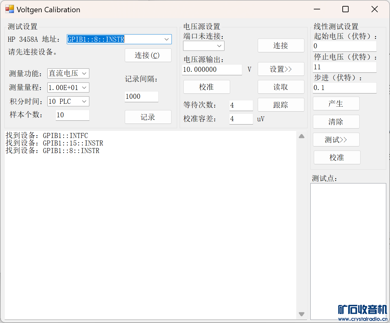

3、全自动校准程序
Voltgen 的校准过程比较复杂,手动校准一次耗时耗精力,所以我编写了全自动校准程序
可实现电压源的一键全自动校准,支持常见的 8 位半万用表 惠普(安捷伦、是德)3458A 和 Advantest 6581,支持安捷伦标准 VISA 库(其它 VISA 库未测试)。
VGCalibration.zip (20.49 KB, 下载次数: 226)

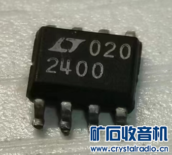

就像有网友讲的,攒齐PCB板上的元件不是一件容易的事情,首当其冲的就是LTC2400的拆机件基本上已经找不到货源,目录商报价的新片是一百多元一片。再加上多颗高精度低温度系数的金属箔电阻等,完成这个项目的成本是不会太低的。除此之外,一定水准的焊接和测试能力也是必要的,这个我就不必多讲了。

ADC 是个大难题,我发行套件之前苦于没有(廉价)货源,于是另外开了个用 ADS1232 的 Costdown 工程,不过固件没有更新到目前的最终版,源代码可以给你(其实以前也在隔壁发过但隔壁论坛挂了),你有空可以整合一下(如果有这个计划)。

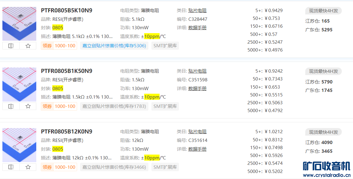

金属箔电阻不是必须,但如果有可以更好,没有也无伤大雅,本身这个设计就是“自校准”的,但替换的电阻宜低温度系数为好,建议考虑 10ppm 贴片电阻,我看目录商上价格较低(几毛钱)。上面的荔枝 PCB,电阻是 RNC55 金属膜电阻,50ppm 的温度系数(因当时 10ppm 电阻还不是很容易买到),效果也不错,10ppm 显然会更好。
发表于 2023-12-1 22:10:43 | 显示全部楼层
washu 发表于 2023-12-1 21:43
PCB 发行(预定坛友征集)最好不要在本区而是去交易区,这个以前有斑竹提醒过,所以之前发行我都是在隔 ...
多谢washu提醒,上边帖子做了修改。
ADS1232可能稍微要差些,但肯定比搞不到2400强啊。
关于电阻选取,是不是LM399电路的几颗分压电阻至少要10ppm?
发表于 2023-12-1 22:20:23 | 显示全部楼层
如果这样的电阻可以,采购就很方便了:
