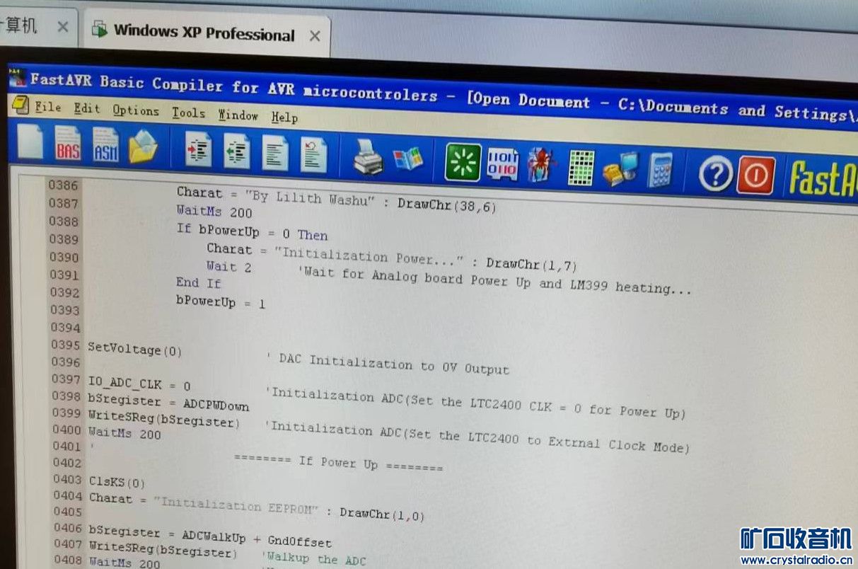

虚拟机上装XP再装FastAvr,有复古的感觉 ,编译器虽显简陋,但是真短小啊:

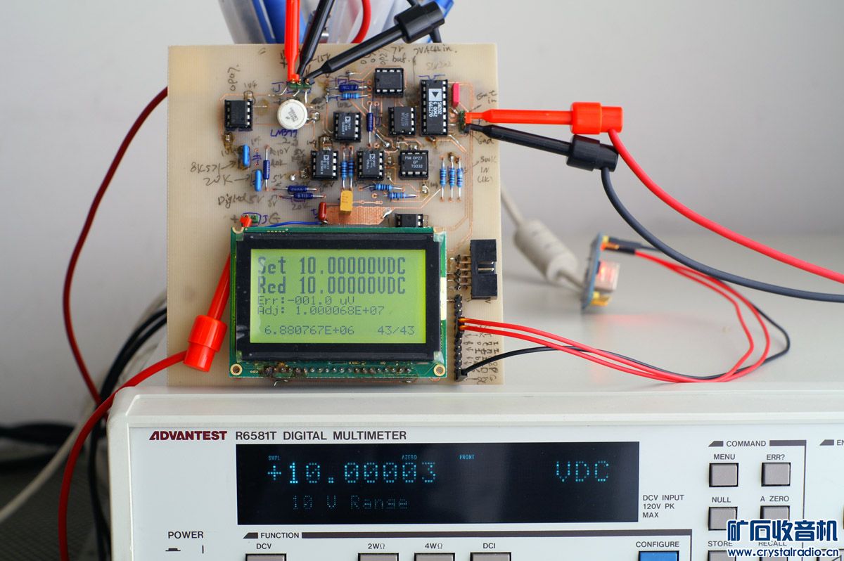

全部资料都放在一起方便多了。
几年前我也有焊了一片主板靠上位机程序来用,应该找时间再来做个前面板来用。

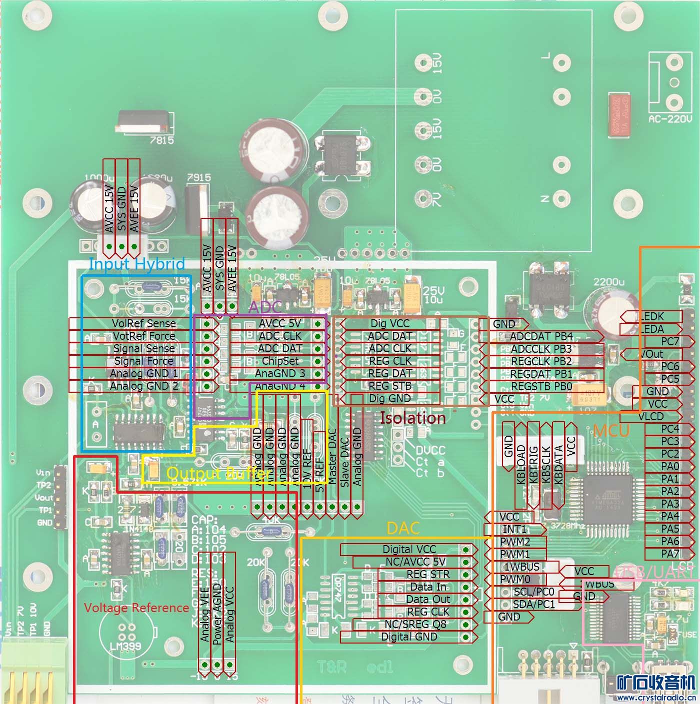

器件选择问题
1、ADC
ADC 最初选择 LTC2400 是因为它只有 8 个脚、易于焊接,刚开始折腾这货的时候嘉立创打板费用还不是很低,所以 PCB 是手工做的
选择它纯粹是懒 不过幸运的是这是一个好选择
a、它的性能足够
b、它是无延迟的,单周期 ADC(稍后解释)
c、它是非差分 ADC,输入范围是单端 0~5V,正好当时没打算设计负电压
2013 年前后嘉立创打板费用下降,对 ADC 进行了多种尝试,实测表明多数指标更好的 ADC 效果提升不显著,问题在于
a、一些 ADC 比如 ADS1232、AD7190 等不是单周期 ADC,它们需要数个周期建立,输出和输入存在较大延迟。而自校准的设计使得 ADC 必须无延迟、单周期响应输入信号变化,因此无法采用
b、一些差分 ADC 输入范围是 ±2.5V(±Vref/2),相对于 LTC2400 其实只有一半的动态范围
所以 2400 就一直使用下去,直到 2015 年发行套件的时候发现,已经很难买到 2400,索性之前测试的 ADS1232 较容易买到且廉价,就发行了两个版本,一个是原始设计版本,使用 LTC2400 作为 ADC,MAX541 作为 DAC;一个是 Costdown 版本,使用 ADS1232 作为 ADC,可在某 JS 处以极其低廉价格买到的拆机 AD569 作为 DAC,同时推出两套固件。
2、DAC
类似于 ADC,最初选择 MAX541 作为 DAC 是因为它只有 8 个脚、易于焊接吧啦吧啦 当然它很贵,但那时候“大学生”申请样片然后转手假货宝卖出的事情还不多,各大公司的样片是比较容易申请到的,所以包括 LTC2400 在内,其实都是申请的样片,因此当时没关心过芯片价格这个问题。原始版本使用 2400+541 的组合,就是这么来的。
等到发行套件的时候发现不仅 2400 很贵且很难买到(便宜货),MAX541 也是一个天价芯片,所以 Costdown 版本需要选择另一个便宜的 DAC,彼时某 JS 处有大量拆机的 AD569,价格异常低廉,所以虽然它脚很多,虽然它很大,虽然它非线性很严重吧啦吧啦,总之 Costdown 版么,价格就是一切 所以选择了它作为 Costdown 版 DAC,因此有了上述两个版本。
再后来在调试时发现,AD569 可外接单一 10V(芯片本身设计是 ±5V)基准电压,这样最终合成的 10V 不需要放大,有较低的噪声;而 MAX541 使用 5V 作为基准电压,最终合成 10V 噪声略大。虽然 2400+541 的原始设计能满足 6 位半要求,但隔壁论坛(大家知道是哪个)人手至少一台(多的十几台铺满两柜子)八位半万用表么,个个追求要到 0.1ppm 所以我又弄出一个合体版,ADC 是 LTC2400 而 DAC 是 AD569,超低噪声
这也是为何原设计是 6 位半,实际上开放出 7 位半的缘故。(ADS1232 版由于性能不佳只开放了 6 位半)
3、电阻
本设计试图通过自校准降低对关键电阻的要求,所以不需要非常好的电阻。但低温漂的电阻有利于让输出电压更稳定,关键部分建议使用 <10ppm 的电阻,如今在目录商这种电阻也就是几毛钱一个的零售价 自校准的设计使得电阻的长期稳定性并不重要,不需要使用昂贵的金属箔电阻。
4、运放和模拟开关
因自校准设计需要使用模拟开关反复切换,模拟开关的导通电阻和漏电流,每个通道都有差异,因此除了 ADC Buff 运放需要较低的输入偏置电流之外,其它运放使用 相当于 OP07 的运放即可满足性能。但腿软画 PCB 时为了方便(偷懒)用了很多双运放和四运放,这导致我选择 OPA2277(OP727)、OPA4277(OP474) 等较为昂贵的运放(因我不太清楚如何选型),如果使用本 PCB 这钱没法省。
但运放属于用量较大的模拟器件,很容易买到便宜的菜鸡货 所以也不是问题,菜鸡的 2277、747 也就一两块钱。类似的,ADC Buff 的 AD711 肯定也是选择菜鸡货,这玩意新的很贵。我不太清楚可替代的器件,不过,几毛钱的 TL071 也是可以的
模拟开关要求不高,道通一致性好、漏电流小的为好,原始设计的 DG412 即可满足要求
5、屏幕、变压器和外壳,以及其它
屏幕最初调试时使用了手头上的 HD61202 兼容并口 12864 液晶屏,后来设计装壳时出于方便,选择了一个尺寸较小的兼容屏幕,因此文字看起来略小、对比度不高、不醒目。为此后来选择了一款 2.4 寸的绿色 OLED 串口屏幕
坛友可根据自己实际情况选择屏幕,液晶屏十来块钱能买到,OLED 要上百,但显示效果较好。
外壳也是出于方便省钱考虑,选择了当时能装下第一版嘉立创打样 PCB 的一个外壳(不到 10 块钱的塑料机壳),现在这版 PCB 根据此外壳设计,但当时 PCB 打样费用比现在还是高,所以腿软设计时比较抠抠搜搜吧 毕竟设计本身不可能一次完美,我和腿软使用的 EAD 工具也不一样,腿软需要重新画原理图这就容易出错,所以反复打板要花不少钱,在打样比较贵的年代抠抠搜搜也是可以理解的
屏幕不大也是出于外壳限制。
变压器为方便选择了焊板式变压器,所以 PCB 上直接就有变压器位置。坛友如果自己找外壳和变压器可不用管这些破事,否则需要有人统一去订做才行,包括前面板的开孔等,这些 DIY 不费什么事,但要去统一定做需要相对较大的量,所以这里不建议定做变压器、外壳、前面板,DIY 为好。
电源的要求是,模拟部分正负 15V(PCB 有整流桥、滤波和 78/79 稳压),设计电流 200mA(实测大约 20mA,但辣妹三九九冷鸡上电时电流较大);数字部分 7V(同样),数字部分电压不能太高,因用的是 1117 LDO。数字部分视屏幕尺寸和背光,电流数十毫安到一两百毫安。
内部温度计使用 DS18b20,也可以不安装,开机时会检测 18b20 是否存在,不存在会跳过温度检测。设置温度计是为了进行温度补偿,但由于实测表明温度系数足够小,所以就没有再多余设计温度补偿行为。
上位机(PC)接口使用 FT232 芯片,较昂贵,不支持 PL2303 替换。因 FT232 可轻松兼容至 Win11 x64,而 PL2303 问题较多。单片机的 RX/TX 线在 10P 的编程接口引出(ISP 编程接口只是用了 6 线),坛友如有需求可自行替换为 PL2303、CH340 等 USB-ART 的数据线。
