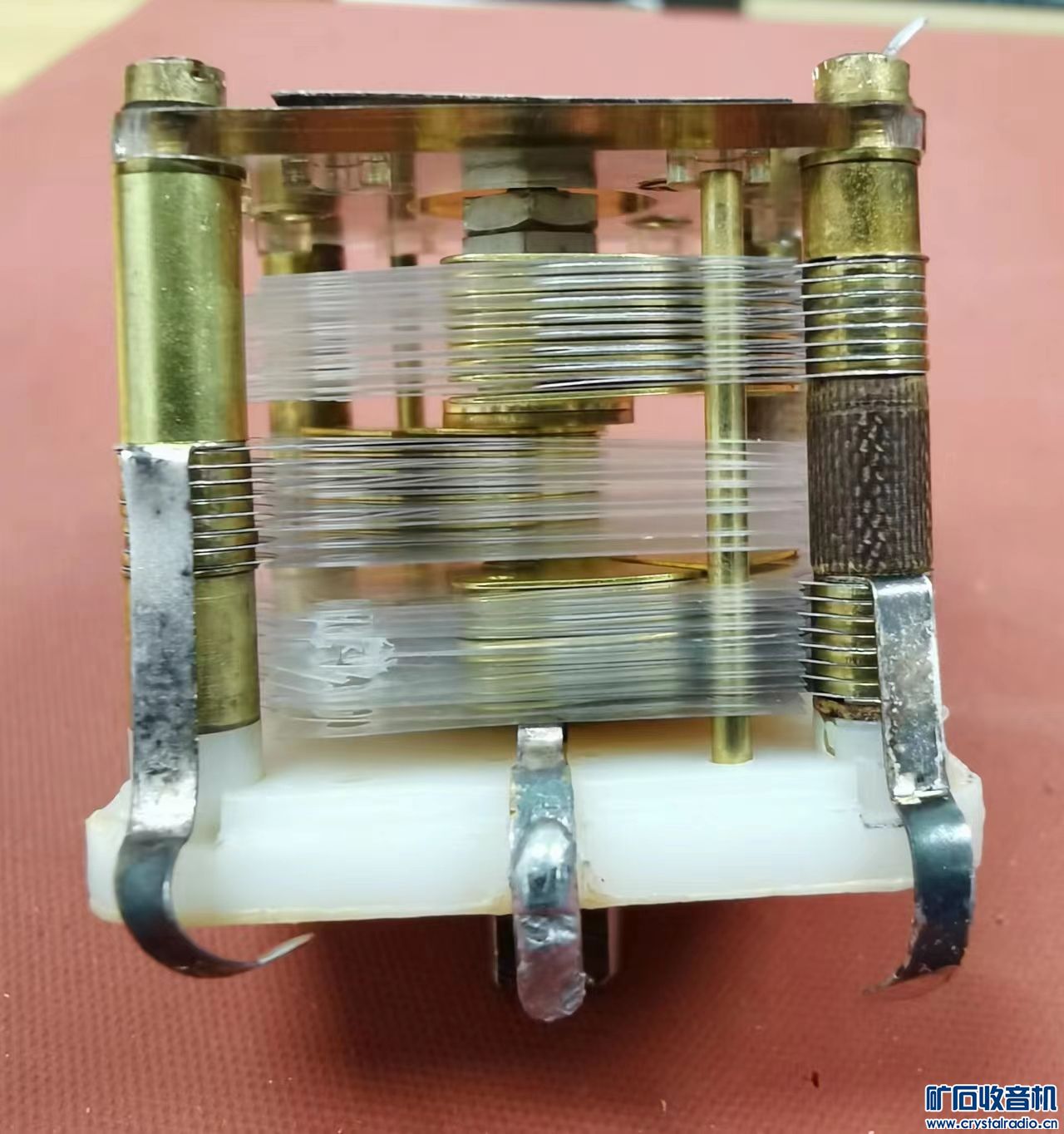

牡丹941三连可变电容薄膜有破裂,求修复方法。
 楼主| 发表于 2023-11-28 21:06:14 | 显示全部楼层
汪洋中的船 发表于 2023-11-28 17:51
如果薄膜本体质量还凑合,固定柱换个位置或加两根(早期的可变电容薄膜固定柱是4根)可继续使用。
薄 ...
换个孔位,这是个好主意!感谢!
薄膜本体并没有问题。
根本的原因是动片与薄膜间摩擦力过大。
我今天下午在公司用酒精超了10分钟,发现摩擦力明显变小了,只是在其中一端稍有些阻力,其他位置和另一端都很顺畅。
但是当我用压缩空气吹干酒精后再试,发现阻力又变大了。这是什么原因呢?难道没有清洗干净?残留的酒精成为了润滑剂?
我记得以前某位坛友做过试验,用硅油浸泡一下可增加润滑而容量和品质因数并不受影响。明天我上点硅油试试。

发表于 2023-11-28 21:43:03 | 显示全部楼层
HenryYam 发表于 2023-11-28 21:06
换个孔位,这是个好主意!感谢!
薄膜本体并没有问题。
用不纯的酒精洗东西,干后会有残留物。多漂洗几次会好?
用洗发剂/沐浴露+纯水泡洗试试,它含硅油。
实际使用,还是晾干为好。

发表于 2023-11-28 22:14:41 来自手机 | 显示全部楼层
可变电容摩擦阻力变大,拆开擦拭绝缘片和动片效果最好,但要装回去需要点耐心。如果塑料绝缘膜只是跟着动片转动,并没有短路,那么我还是建议楼主先不要拆开修理。如果已经磨穿短路,那么仍然有拆修成功的可能,只要把破损的绝缘片拆出来,然后其它连按原样装回去,天线连去掉一片定片和一片动片,相邻定片和相邻动片之间的垫片必须保留,去掉的那片动片靠近转轴部位剪下来当做垫片用,天线线圈增加一些电感量,重新调整天线回路即可恢复接收性能。

 楼主| 发表于 2023-11-29 08:36:54 | 显示全部楼层
昨天拆下顶盖时掉落了几个月牙形的垫片,不知道是装到哪个位置的?不装的话行不行?

发表于 2023-11-29 12:30:16 | 显示全部楼层
这两颗垫片是不是动片转轴顶头那里的,没有这俩东西,动片轴会不会接地不良?
 楼主| 发表于 2023-11-29 13:29:05 | 显示全部楼层
不是。
应该是从四个固定轴上掉下来的,只是具体装在哪个位置(套筒底部还是顶部)以及哪个是封闭垫片哪个是半圆垫片,我没有看清楚,因为打开时它们忽拉一下掉下来的,我没注意到。
现在已经凭感觉都装上了。可能是为了找平用的,因为有的固定轴上有引线片,而有的是没有的。

 楼主| 发表于 2023-11-29 14:20:29 | 显示全部楼层
13952016708 发表于 2023-11-29 13:36
昨晚受你的帖子影响,回去先看了941的三联,的确没啥标记。然后心血来潮,换一台熊猫B802-1的双联,咔咔响 ...
补充一个重要内容:
用压缩空气吹干酒精后,其实仍然残留一部分酒精在薄膜表面,此时酒精由于量少没有流动性从而不仅不起润滑作用其表面张力却作用为转动阻力。
今早上再转动时就发现已经阻力正常了。因为此时其内部的酒精完全挥发了。
由于转动到最大容量位置时阻力仍然大于小容量位置时,说明动片与薄膜间仍然有摩擦。今天上午又加注了一些道康宁704硅油(扩散泵用的)到薄膜上,结果阻力不减反增!分析还是表面张力的原因,由于不能完全浸透所以根本起不到润滑作用。
考虑到现在转动阻力已恢复正常范围,对于阻力不均的问题不再苛求完美,于是再次用无水酒精超声清洗了一遍。
先装上,统调好了试试效果再说吧。
 楼主| 发表于 2023-11-29 14:25:09 | 显示全部楼层
下图是调整薄膜固定孔位后的照片:
