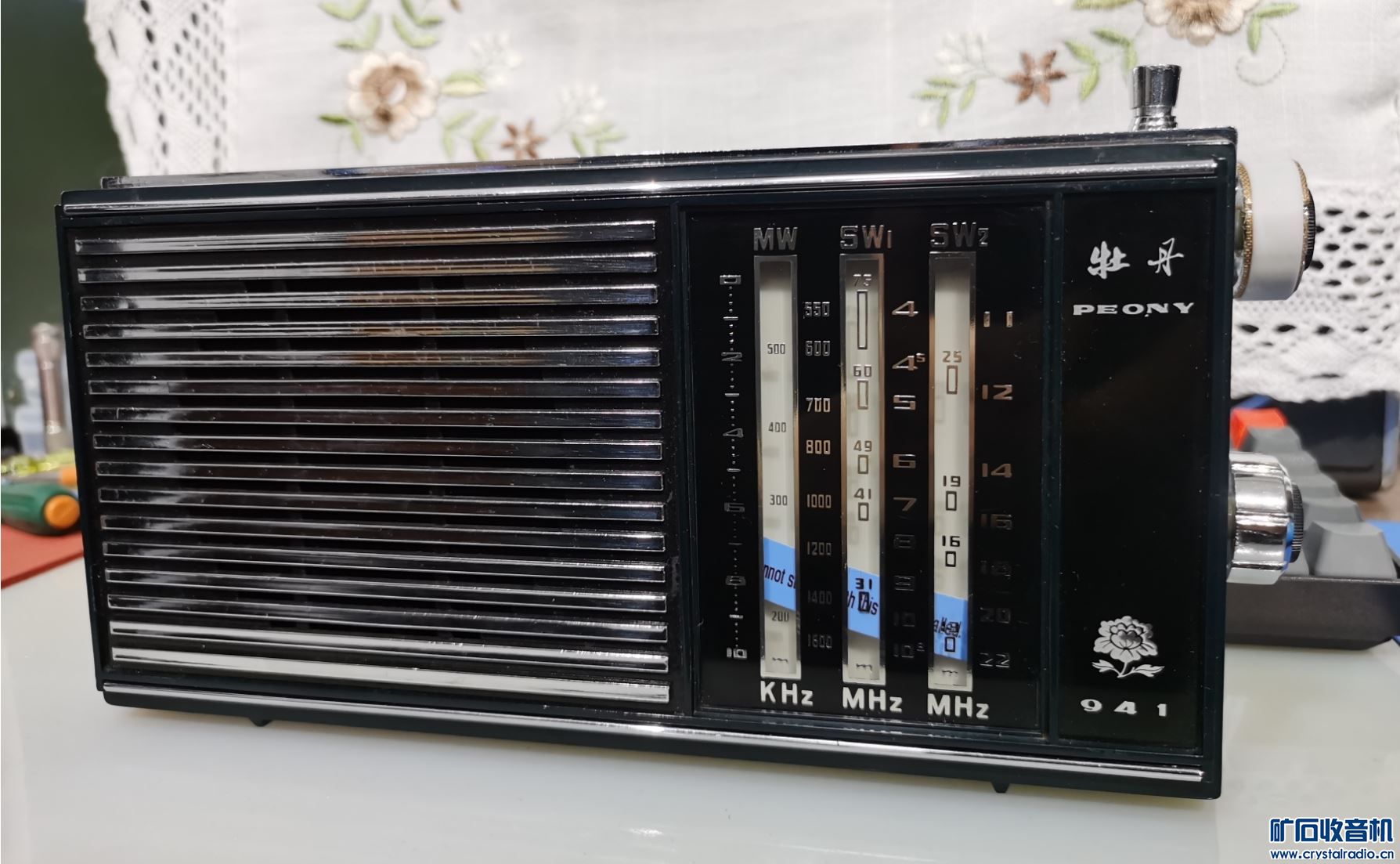

如下图,右下角位置能看到好几片塑料薄膜隔片已经裂开,不敢再转动了。
请教:
1、如何修复此薄膜?
2、三连的中间连动片位置是否正确?它与上下两连不在同一角度上。

 楼主| 发表于 2023-11-28 08:49:35 | 显示全部楼层
现在三连能同时旋转,但转动起来有响声。
发表于 2023-11-28 08:56:16 | 显示全部楼层
找尺寸相同的二连拆了换上呗。还能如何

发表于 2023-11-28 09:21:12 | 显示全部楼层
如果不短路,就继续使用。对脚面还有一个固定点,两个固定孔都撕叉了就不能用了。如果这个状态已经短路、只能找尽量相同的材料替换,拆解挺费事是个细发活。我是找一个大一点的硬纸,把拆解的件按顺序摆在纸上,在反向按顺序安装,希望对你有帮助。
 楼主| 发表于 2023-11-28 09:35:11 | 显示全部楼层
take76857 发表于 2023-11-28 09:21
如果不短路,就继续使用。对脚面还有一个固定点,两个固定孔都撕叉了就不能用了。如果这个状态已经短路、只 ...
现在还没有短路,只是稍一转动就能看到薄膜跟着变形且有响声,不修理很快就转坏了。
 楼主| 发表于 2023-11-28 09:35:52 | 显示全部楼层
尼摩船长 发表于 2023-11-28 08:56
找尺寸相同的二连拆了换上呗。还能如何
尺寸相同的双连的薄膜孔位也相同吗?
如果需要自己打孔也是个难题。

只要大小相同,空位不同不要紧,你拿针照着原来的空位扎两个孔就行。

我也有一台牡丹941C,修理可变电容可以一一把内部元件拆出,按顺序放在桌子上,安装用相反的顺序装回去。坏的薄膜可以拆其它差不多的换上去。

发表于 2023-11-28 11:09:17 | 显示全部楼层
眼睛好才行啊
找残机代换;
同类可变薄膜拆出,打孔用两成硬塑料片夹住再打(实现真空对位);
以前有人说过这个薄膜材料,如果能够买到就重新做(但太麻烦)。
 楼主| 发表于 2023-11-28 11:35:15 | 显示全部楼层
yang.fujiang 发表于 2023-11-28 11:16
拆掉薄膜,喷绝缘漆可以吗,薄薄的一层。或者用浓硝酸,浓硫酸钝化动静片。
介质变了,介电常数不同会导致电容量也发生变化的。
