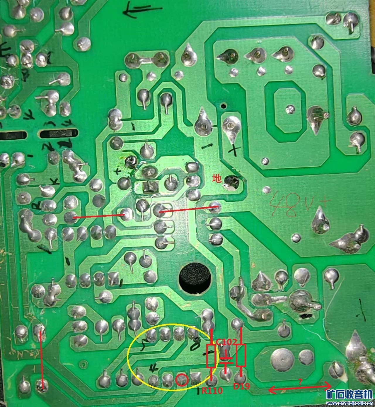

bg1trk 发表于 2023-11-20 20:17
认同您的分析。
U17引脚功能大概是:
看了版图,确实是漏画了一个电阻,运放1脚连接有3个元件,与三极管连接之间有一个电阻没有画 。
U17-----1脚有4个元件连接,楼主画了3个,看来1脚是电源脚。。。。。。。
2脚电压太低,不可能是供电端
发表于 2023-11-21 08:51:21 | 显示全部楼层
wangbj 发表于 2023-11-20 22:49
没有画错,2脚从48V方向取电,4和8脚连着接地。
U17的主要“负载”是3只LED,驱动电流往小了估也要3-5mA。如果U17从2脚引入驱动电流,3-5mA的电流足以引起431的R极电平的较大变化。
431的R极是个关键点,电平的微小变化就会引起输出电压的剧烈变化。
U17从R极取得工作电流有些违背常理,说不通啊。
仔细看了看照片,加了些标注,您看连接U17的1脚那条标这红色双箭头布线走到哪里去了?
是否用个电阻连到VCC或48V?如果大概是类似结构的话,则1脚可能是供电脚。
建议断开R45与U17的连接,断点上加个十几伏的电压(总之原则是点亮光耦,使其3-4脚导通,确保Q4截止),再给充电器上电。
如果能输出48V,则说明U58、Q4这路的元器件没问题,问题出在U17及周边。
如果还是没输出,再摘了Q4查热端是否有故障吧。
如果热端没故障,那就是U5或Q4有问题。
后面这几步差不多都做过了,疑点大概率还是在U17及其周边。
有个电阻接输出主电源48V,忘记画了,整个图画的不完整,谢谢

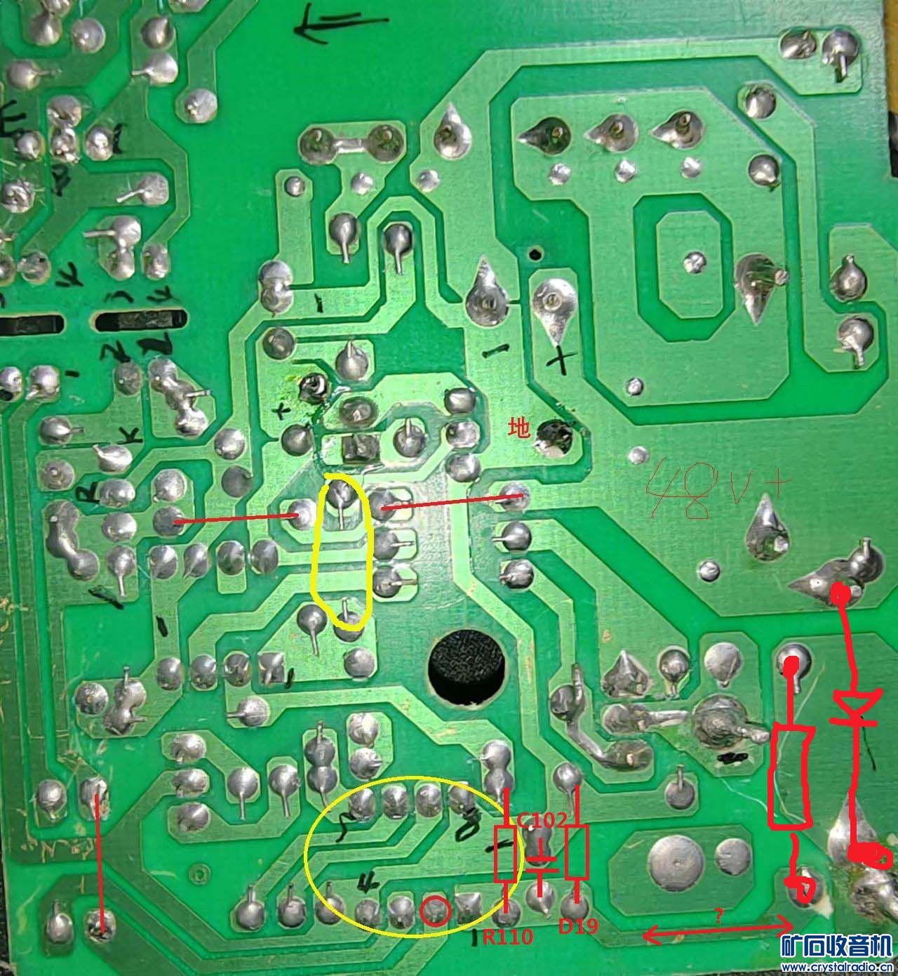

发表于 2023-11-21 09:01:06 | 显示全部楼层
wangbj 发表于 2023-11-21 08:53
有个电阻接地,没有画,谢谢
u17------1脚只接一个瓷片电容,确实有点小
发表于 2023-11-21 09:07:29 | 显示全部楼层
美人鱼999 发表于 2023-11-21 08:59
楼主的抄板功夫要加强哦。漏画关键元件。
对头,如果是这样就说的通了。
1脚为供电脚的话,其对地还缺了个退耦用的电解,省料......
 楼主| 发表于 2023-11-21 09:07:45 | 显示全部楼层
美人鱼999 发表于 2023-11-21 09:01
不是接地,是串联到三极管的。看楼上粗黄圈
6K电阻接到主电48V,1脚应该是芯片供电脚。
发表于 2023-11-21 09:09:56 | 显示全部楼层
6.2K功率电阻。。。。。。。。。
那个隔离二极管也没有画。可以肯定必须接电瓶才能给U17 供电,然后启动3842.
 楼主| 发表于 2023-11-21 09:10:48 | 显示全部楼层
现在的问题,只要拆掉两个串联的启动电阻,用150K电阻跨接,可以正常输出稳定的55V。这样估计充电板没有转灯功能了。
