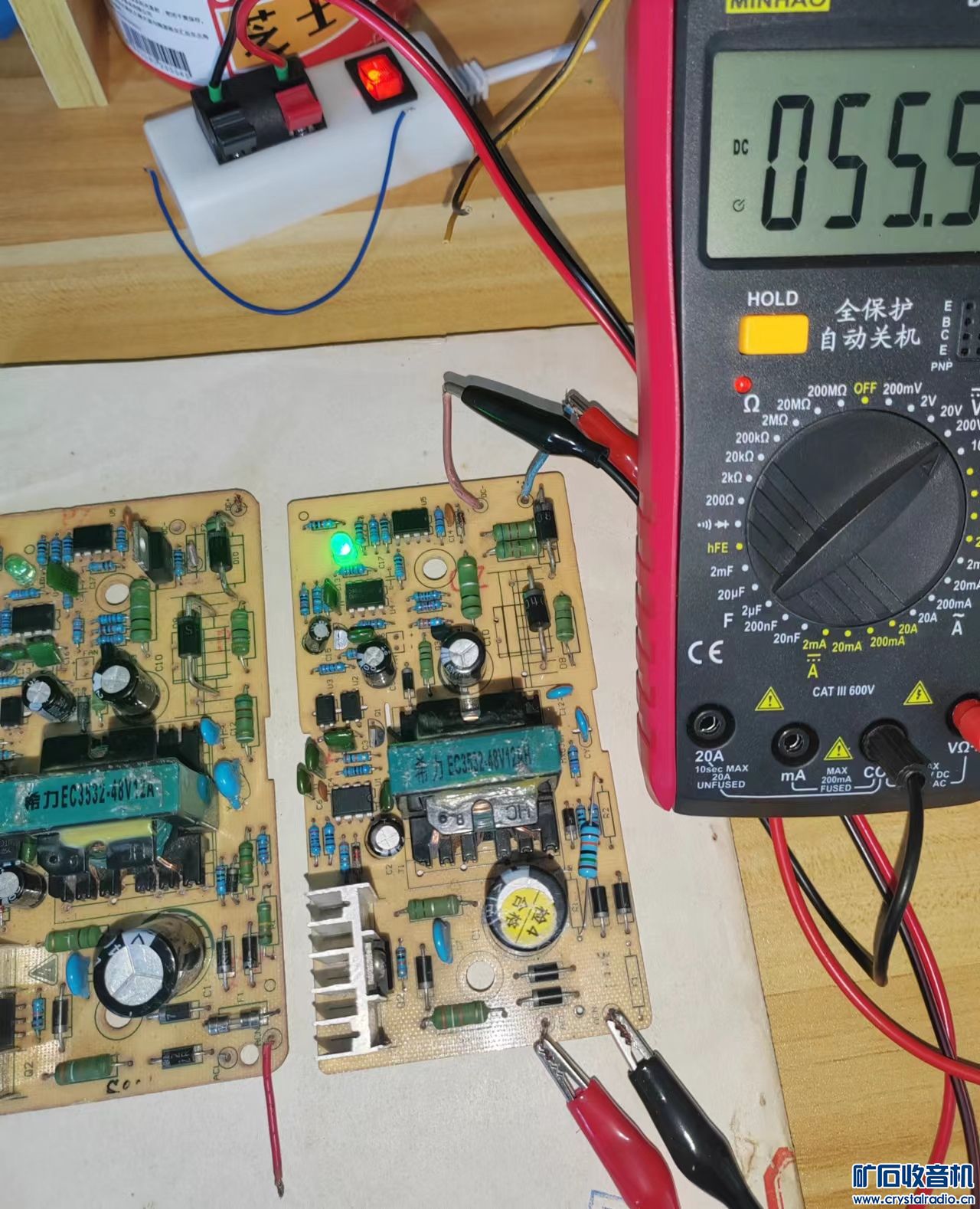

谢谢各位指点,估计要接电瓶才能判断好坏了。
这种结构电路的板子有2块,问题表现一样,
只要不给8050供电,接220伏板子有56伏输出,灯亮。
最大可能是后级管理芯片坏了。
这个芯片没有资料,也没有配件。

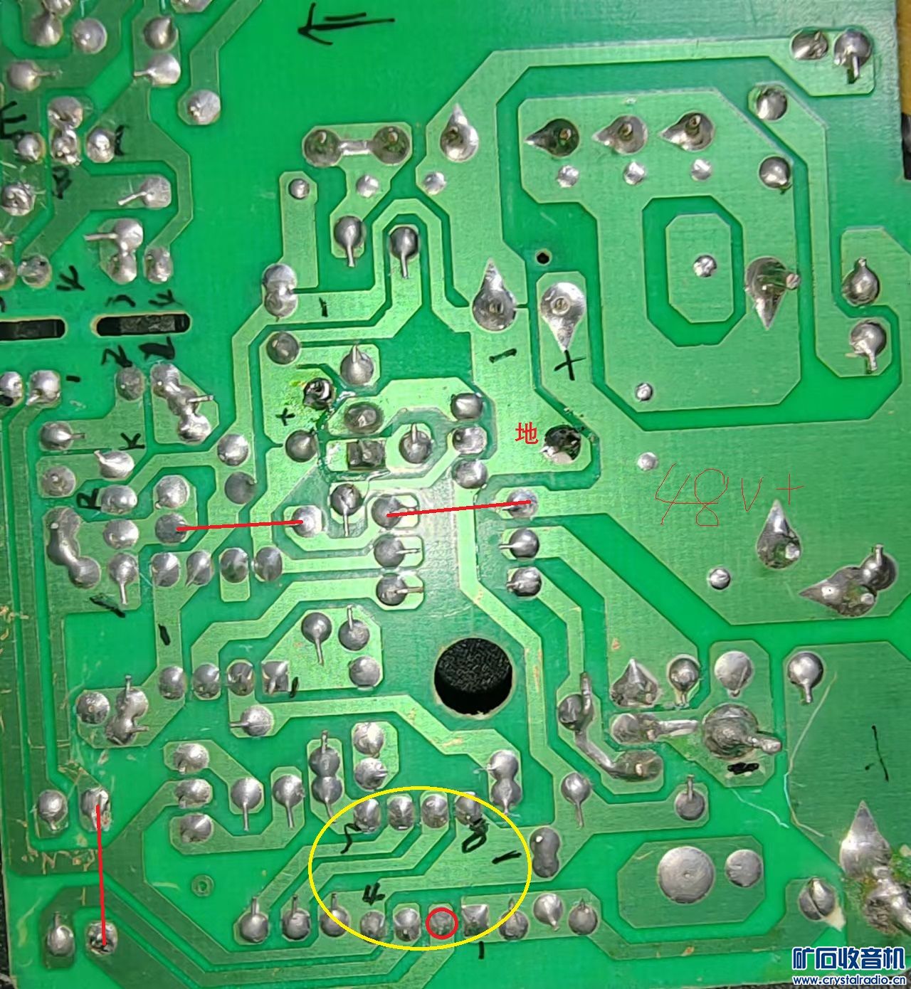

楼主画的图,可能有点问题,可能需要复核一下。
U17。
画了2个接地脚,4,8,
6,7接发光管,肯定是输出脚,
1脚接稳压管,可能是基准信号,外接的电阻通路没有电源供应,故而猜测是输出脚,稳压管的值是多少?
3脚接电阻到光耦,输出端。R45的阻值好像有点大。
5脚输入输出都有可能,我估计输入的可能性较大。反应充电电流的大小。
2脚接的是主输出电压的分压电阻,是稳压的参考点,应该接近2.5V左右。
那问题来了:芯片电源哪里来?。。。。。。。。

没有画错,2脚从48V方向取电,4和8脚连着接地。

只有断开8050供电,电源可以输出稳定的55V,就是不知道给电池充电不会自动断电,没有保护功能了。
