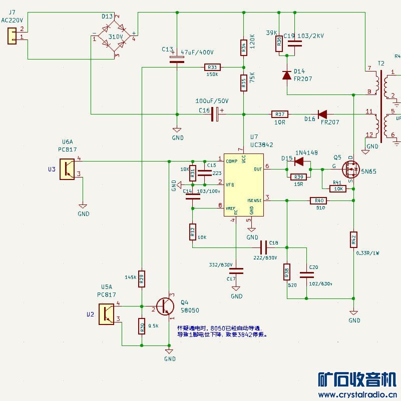

wangbj 发表于 2023-11-21 09:30
综合大家的分析,我也认为,板子也许没有故障,只要接上电瓶,芯片开始工作,使光耦导通,拉低8050基极电压 ...
看电路肯定是没有插电池,然后充电器就不会工作,还瞎折腾个啥。拆掉拉低三极管电压能正常输出,说明充电电路正常,如果插电池还是没有输出,那就追查控制部分。如果还是不明白,那就加强学习了。

发表于 2023-11-21 11:51:56 | 显示全部楼层
b215834393 发表于 2023-11-21 11:25
看电路肯定是没有插电池,然后充电器就不会工作,还瞎折腾个啥。拆掉拉低三极管电压能正常输出,说明充电 ...
叫他用万用表测量,他只测量8050基极0.67v。问他为什么8050基极会是0.67v,他视而不见。
明明开关变压器次级电路无问题,他要跟着人家指点的节奏走。一个查不到资料的芯片,成了查不下去的理由……^_^
该充电器电路板,就算他找到48v电瓶,插上该板子进行充电,一定是充不进去的。
他们的思维与方向,错了的原因。
回复 支持 1 反对 2

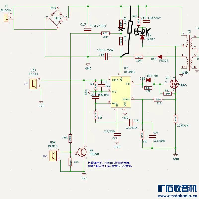

发表于 2023-11-21 12:12:59 | 显示全部楼层
如图所示,如果测量120k与75k分压比很高(相当于市电电压过压保护作用,这个电压通过R33送往8050使其导通,从而关断3842无输出),而3842第七脚电压达不到启动电压(3842七脚电压就算达到了启动电压,因为8050的导通而关闭输出),则R35(75k)是错误的。^_^
又已知3842启动电阻可以150k,因为前面120k电阻的存在,那么可以断定R35不会大于30k……

发表于 2023-11-21 12:52:43 | 显示全部楼层
bg1trk 发表于 2023-11-21 12:40
贴主顶楼就把原因说明了,热端电路没问题。
你们忽略了他第一步就表达错误,以致你们认为该充电器热端是工作正常的。
他用外接150k电阻实验该电源板的时候,一定是断开R33支路的情况下进行的。
是不是这样,问楼主^_^

 楼主| 发表于 2023-11-21 13:16:05 | 显示全部楼层
跨接,就是跨过R33,当然8050基极无电流自然不导通了;同理,拆掉8050一样,电源都有输出。
我用18V直流电直接连接7脚正常输出55.5V,跨接也正常输出,其实就是8050的缘由。
大家不用纠结了,前面有人说的很清楚了,我也认为,应该接电瓶才能试出板子的好坏。如果冷端有问题,
应该是那个无名芯片的问题了。
手里有其它板子,包括网上看到的电路图,没有见过S8050控制1脚的电路,通常1脚接光耦就行了。
再次感谢坛友们的指点!

发表于 2023-11-21 13:32:09 | 显示全部楼层
会分析电路的人与不会分析电路的人的差别所在:
跨接,绕开R33支路,R33电阻检测不到高电压。
启动3842电路后,如果你断开120k电阻,直接入R35,因为3842七脚供电端电压远小于120k与75k的分压值,所以电路是工作正常的。
在这种情况下,你可以接入120k电阻试下,看电路还能不能正常输出55v^_^
你是不是这样弄的?看电路,发现了什么?^_^
发表于 2023-11-21 14:02:07 来自手机 | 显示全部楼层
R33,既要通过R34来检测市电过压,还要通过R35来检测开关变压器辅助供电绕组的异常电压升高。不管哪里电压异常(市电电压也好,辅助供电绕组电压也好),只要达到8050导通阀值,8050必须导通来进行保护并关闭3842电路输出。测量一下R34与R35交互点电压值吧,看它达到了几十伏特^_^
