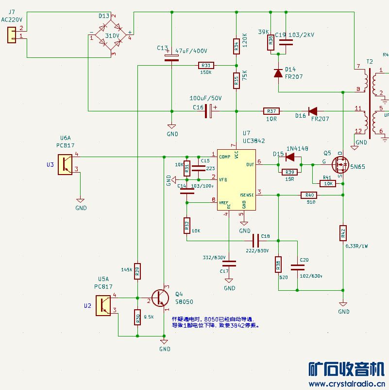

再捋捋,控制方法应该是前几楼说的第二种,毕竟靠不停停震来控制充电电流这办法太二了。
大概是这样,接入电池后U17开始工作,3脚输出高电平使热端起震,开始充电。
5脚判断是否过流,如果充电电流超出预期,则2脚推电流,使431的R极电平少许上升,这会引起输出下降,充电电流随之下降,反复调整维持恒流充电状态。
随着充电的进行,电池端电压不断上升,当2脚检测到电压上升到2.5V时,认定电池已冲到终止电压,不再干预431的R极电平。此时输出电压完全由R14\R15的分压来控制,也就是输出电压恒定了。维持一段时间的恒压充电后,3脚输出低电平,热端停震,停止充电。 |
