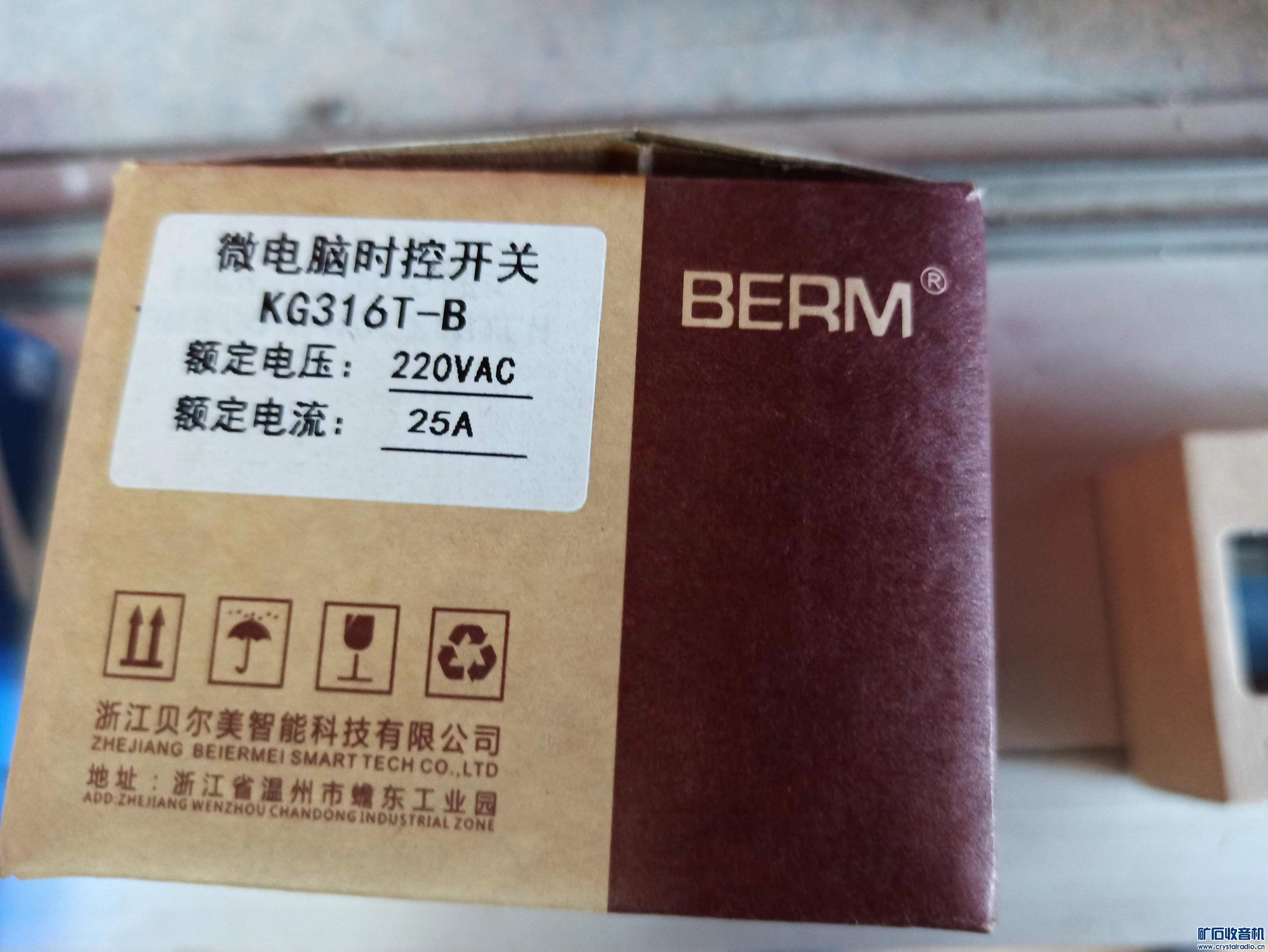

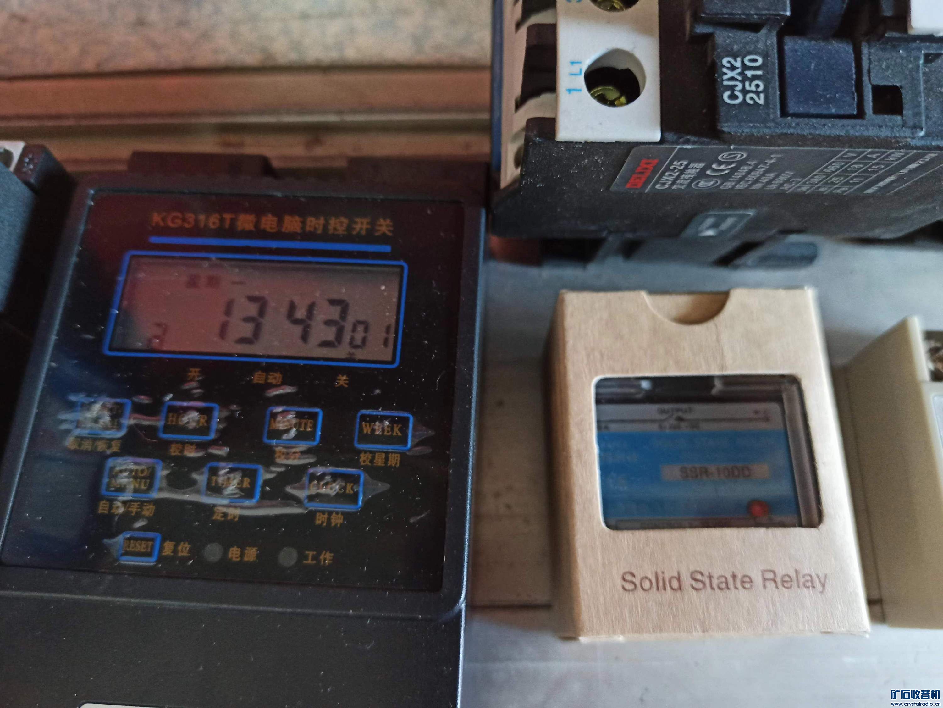

是不是有什么容性负载或接线问题?图一继电器经常用来控制220V空调风机启停的。
发表于 2023-11-20 13:27:11 | 显示全部楼层
往事已去 发表于 2023-11-20 09:18
感觉不正常,上面这种继电器带电焊机、水泵都没问题,一个液晶电视都带不起?下面这种都应该可以
是的,图一继电器我那定时器里都是带750W工业风机都已经运行三年多了。反观固态继电器要用到40A的还不适合。
发表于 2023-11-20 13:42:14 | 显示全部楼层
楼主可按大小电流选取,图一那种控制电视机足够了,就是316定时器里面采用的继电器,一般用来控制1KW以下抽水泵、风机是没有问题的。

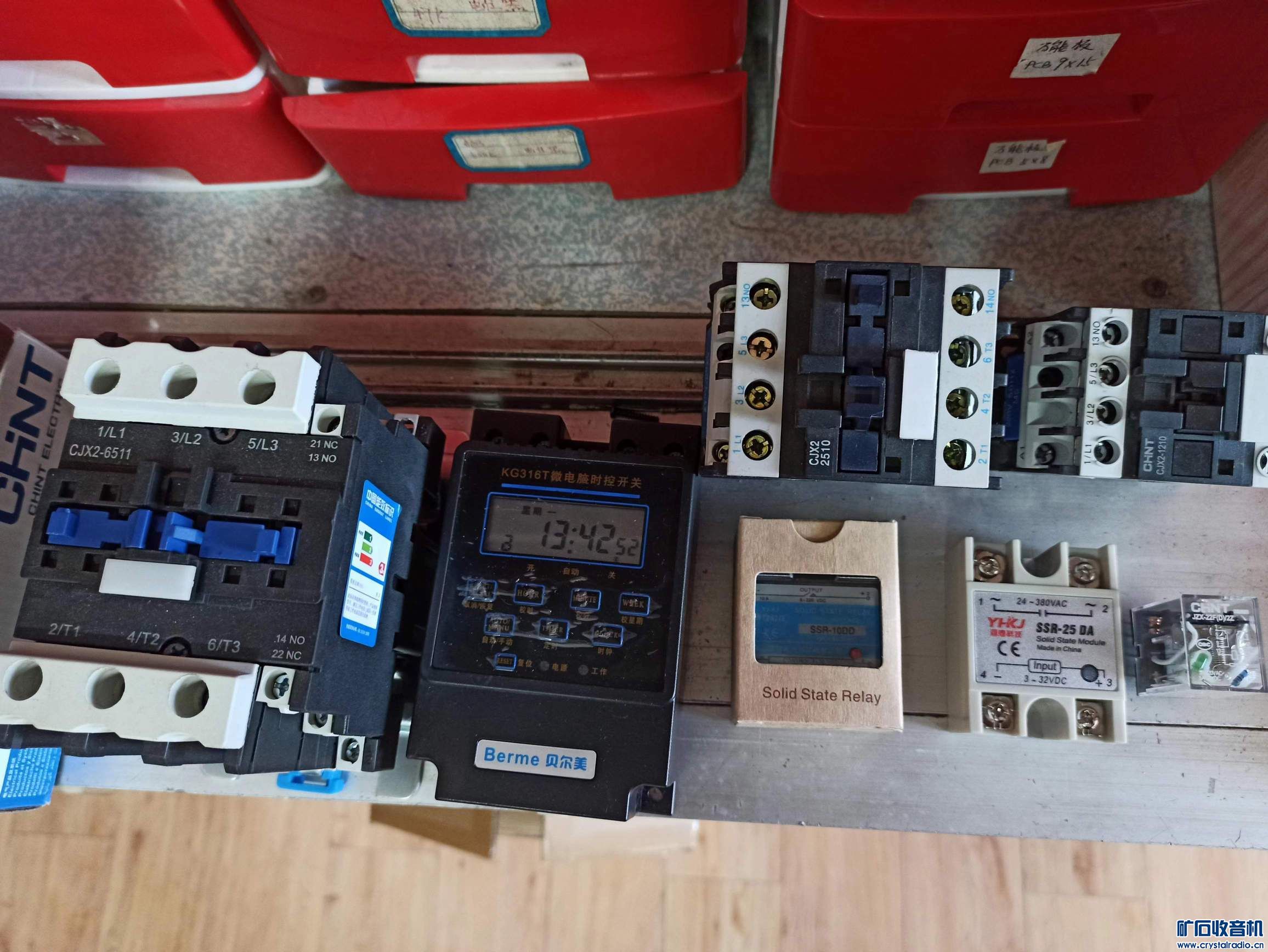

发表于 2023-11-20 14:01:05 | 显示全部楼层
触点最怕拉弧,再加上某些触点不是纯银,粘在一起常事
简单的加个灭弧电容

能否用可控硅+继电器触点串联来控制通断。接通时继电器触点先闭合,这时触点没有电流通过,然后可控硅导通,才有电流通过。断开时可控硅先截止,这时已经无电流通过了,继电器触点才释放,物理断开
我不懂,纯瞎扯的,老师们别见笑

 楼主| 发表于 2023-11-20 15:36:08 | 显示全部楼层
期货交易员 发表于 2023-11-20 14:34
能否用可控硅+继电器触点串联来控制通断。接通时继电器触点先闭合,这时触点没有电流通过,然后可控硅导通 ...
这是个完美的方案,前面有个总开关控制,就不再需要继电器了,可以完全关断
线圈供电电压已经按照标称值降低30%了,又是小功率继电器线圈储能很有限,并个二极管估计作用不大,主要还是闭合瞬间强电流造成触点打火粘上了
