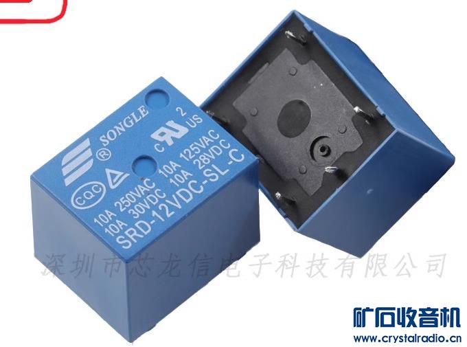

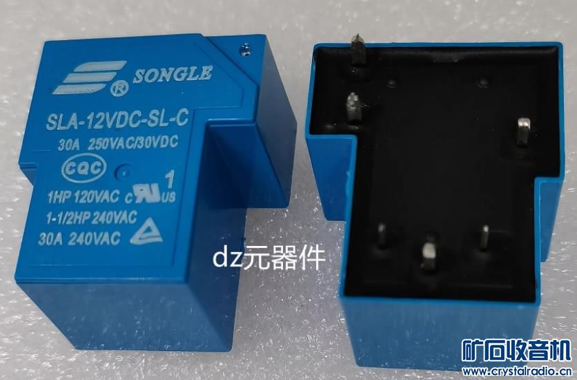

用继电器控制一个40寸液晶电视(功率70w)的电源,用个10次自由触点就吸住了,有什么好办法吗?
这两种继电器都不行

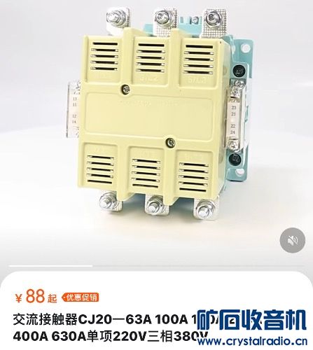

发表于 2023-11-18 19:54:14 来自手机 | 显示全部楼层
用交流接触器一劳永逸

这种小型(微型)继电器的触头之间距离太小了,打几次火花确实就可能动静触头焊上。
用那种工控的大个接触器试试

不要被上面印的10A,30A所迷惑,去掉1个0,能否长期接通1A,3A都成问题
