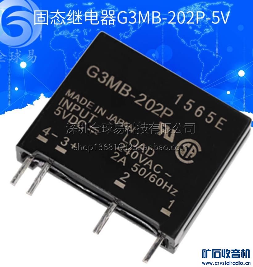

 楼主| 发表于 2023-11-19 21:23:21 | 显示全部楼层
t3486784401 发表于 2023-11-19 20:22
固态继电器SSR 也分过零型和非过零型。
像这种带容性负载的一定要过零型,否则同样寿命堪忧。
这种行吗?

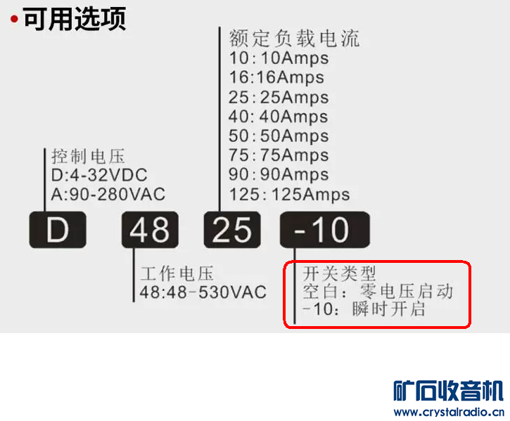

发表于 2023-11-19 21:28:59 | 显示全部楼层
这个你得问卖家,带过零和不带过零两种在型号上是有区别的。
一般描述里不说,是不带过零的; 带过零的会额外强调。
搜索 “过零触发SSR” 有不少,不过体积这么小的不常见
具体到牌子,会用不同的尾缀标明开关类型,可以到对应官网查查看。例如这种的:

发表于 2023-11-19 22:54:23 | 显示全部楼层
买几个正品货试一下,这2个都是仿冒货。
