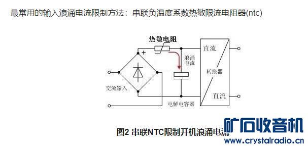

感觉不正常,上面这种继电器带电焊机、水泵都没问题,一个液晶电视都带不起?下面这种都应该可以
发表于 2023-11-20 09:29:10 | 显示全部楼层
你参考早期的开关电源,用一个继电器,一个NTC,继电器常开开关和NTC并联,当主电源建立后继电器延时吸合,这样可以减小冲击电流,并且以前的继电器体积还很小,还可以用很久,或者看一下电视电源是否省掉了NTC热敏电阻,导致冲击过大。

 楼主| 发表于 2023-11-20 10:05:56 | 显示全部楼层
枫丹白露 发表于 2023-11-20 09:29
你参考早期的开关电源,用一个继电器,一个NTC,继电器常开开关和NTC并联,当主电源建立后继电器延时吸合, ...
这个电视电源插头插接线板时确实有啪的火花声,也能看见小火花,说明冲击电流很大
估计是使用久了NTC失效或者根本就没装
发表于 2023-11-20 10:24:48 | 显示全部楼层
一般得串联一个PTC保护元件吧,防止电流冲击。或者用那种彩电消磁线圈继电器试试。
 楼主| 发表于 2023-11-20 10:48:48 | 显示全部楼层
找到的资料是串NTC  到底是哪种?截然相反啊
发表于 2023-11-20 11:02:50 | 显示全部楼层
直流只能用到交流电压的十分之一。继电器上都注明了。如果下级还是大电容的话,寿命会更短。

发表于 2023-11-20 11:31:11 来自手机 | 显示全部楼层
看下继电器的标称值就很清楚了。30A,250VAC而不是30A,250VDC。这个是很重要的哦。

  电视机的待机功耗很小,直接控制电视机的待机就可以了。
发表于 2023-11-20 12:52:31 | 显示全部楼层
70W,负载不大,弄个直径10-15mm 电阻小一点的,足够了,10D10就可以了,当然15开头的更好。TB上买连邮费不划算,找个旧开关电源拆一个,譬如台式机的电源。
不过体积越大、冷态电阻值越大越可靠。
