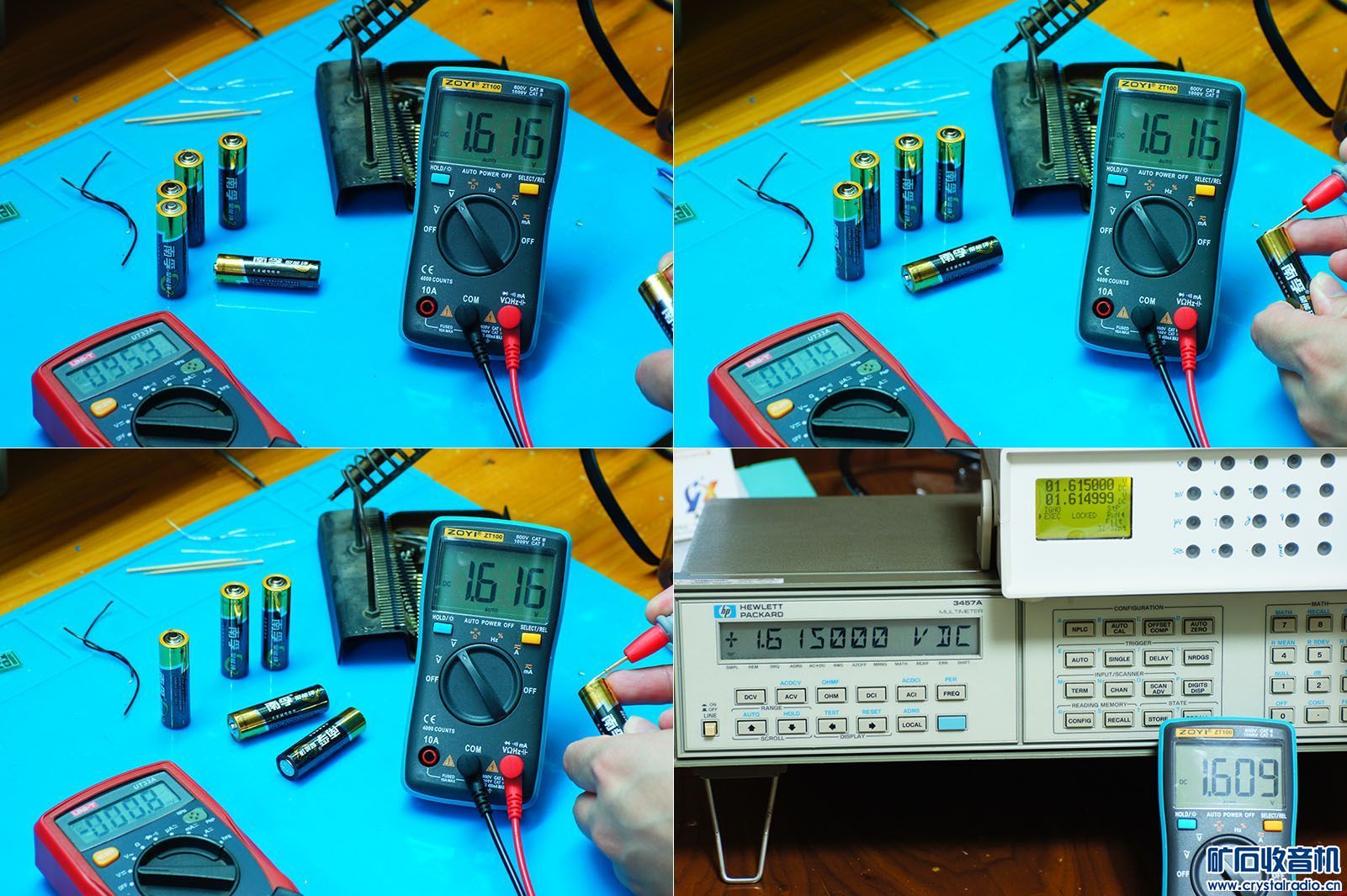

关于这个说法望能提供佐证,包括测试照片、电池照片、电池购买途径等。
我曾经开过一个帖子“用干电池校准万用表”:
http://www.crystalradio.cn/forum ... ead&tid=1992448
里面提到过,南孚电池的电压一致性很好,并提供了从最初的 UT30F 测试结果(无照片)到 ZT98/100 的前后两年测试结果,表明一致性极好,都是 1.622V(1.623V)
因为你的这个说法我又测了一下新买的南孚电池(京东自营、整盒购买)
电压最高 1626235uV,最低 1624331uV,平均值 1625349uV, 最大值正差0.05%,最小值负差 0.06%
也就是说买的一批新南孚电池,电压一致性高达 0.05% 电压准确度待商酌,本次测试均值高达 1.625V,不知道是否和“第四代”南孚电池有关,或者和温度相关:由于冷空气南下,今天温度只有 15 摄氏度,而碱性电池温度系数是很大的,拿在手里可以看到电压疯狂往下跌 之前的测试(1.622~1.623V)温度可能较高(未记录)。
但以 1.622~1.625V 计,南孚电池电压精度也高达 0.1% 所以你的 1.8V 望能提供佐证

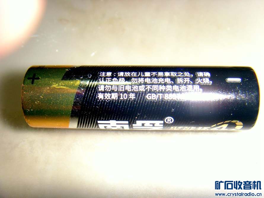

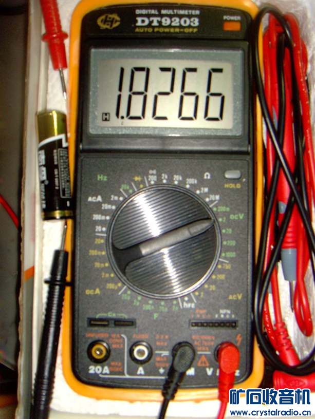

这是孩子从医院小超市买的南孚5号电池其中的一节。只有这节电压高。其他各节电压不等,一般以1.6V多常见。

能否提供电池本身清晰照片和购买时间 如果可能用电子秤看看多重?
顺便说下老妈在楼下便利店买的南孚也是一眼丁真为假

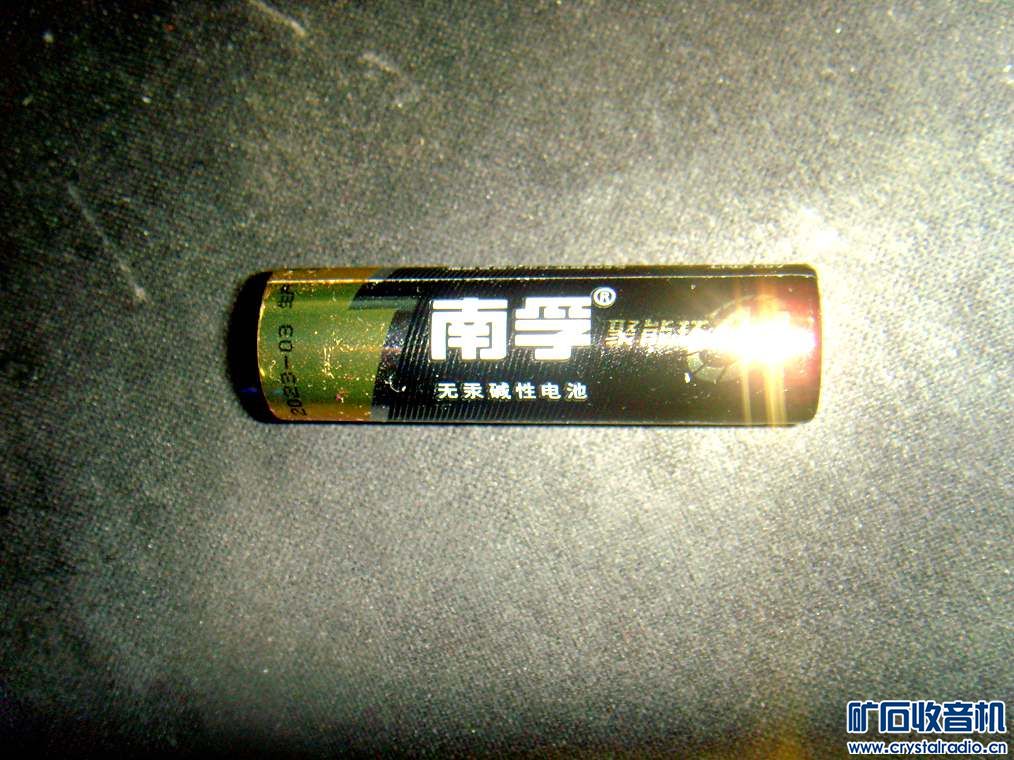

老师:拍照效果太差了,将就着看吧。也就买的不到一个月。重量21克。

居然还是那么新的 看来果然在啥地方买很重要 建议从京东(自营)或大超市(沃尔玛等主流超市)买一盒试试
另之前许老师一个贴里好像有坛友说可通过称重大致判断,许老师和我称南孚(新)电池都是 24g+
这是之前称的
今天称的,最新一盒电池
