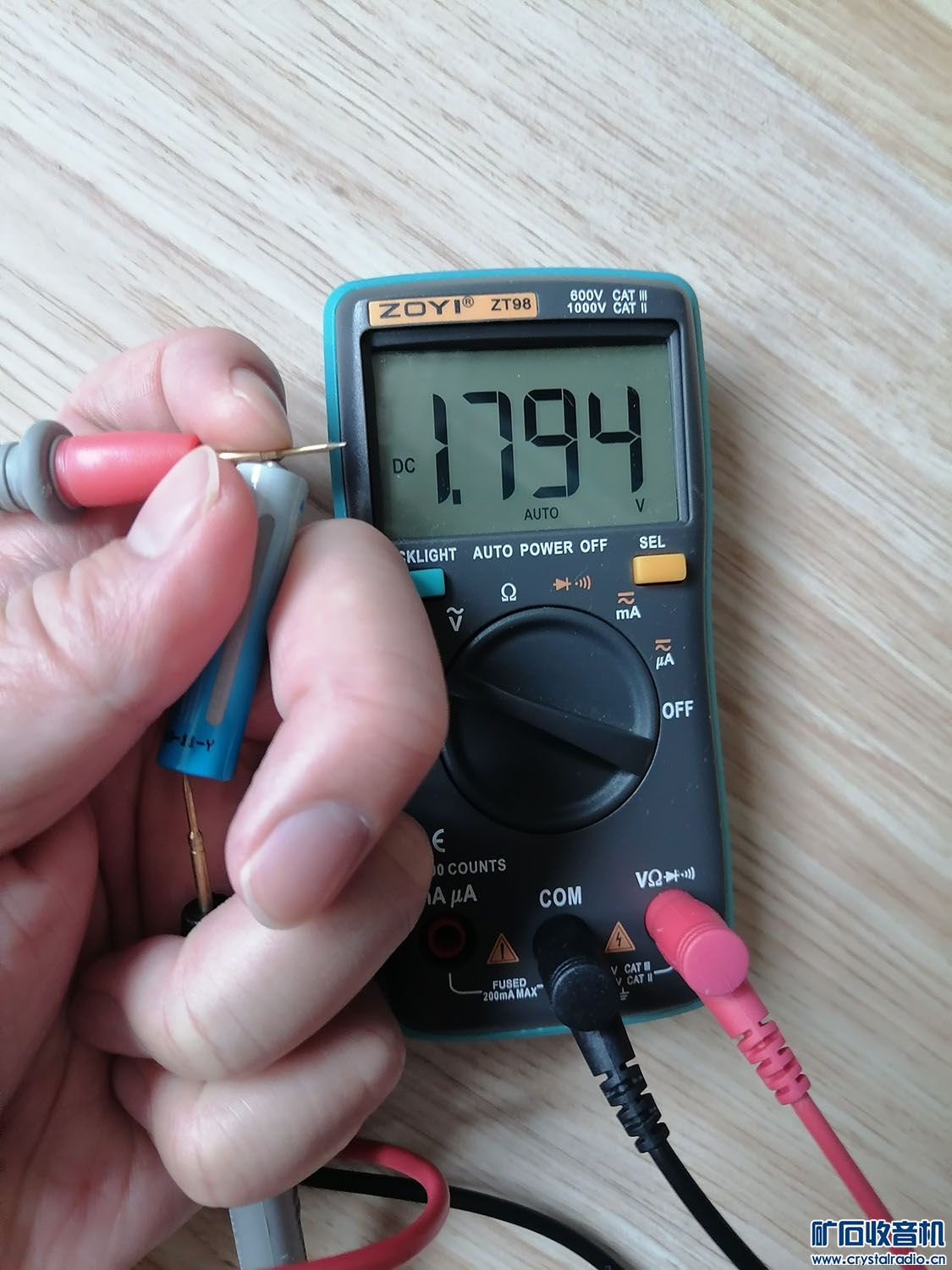

发表于 2023-11-11 15:47:13 | 显示全部楼层
深圳观知 发表于 2023-11-11 15:23
自打开始用万用表,就经常测电池,大半辈子过去,还没遇到超过1.7V的干电池。看样这经验也要更新了。
化学体系代号 F 电池容许的开路电压高达 1.9V,当然我没见过那么高,但 1.8V 是见过的
不过这个体系电池的很贵,老师傅应该没机会见过
我用的 FR6 电池开路电压

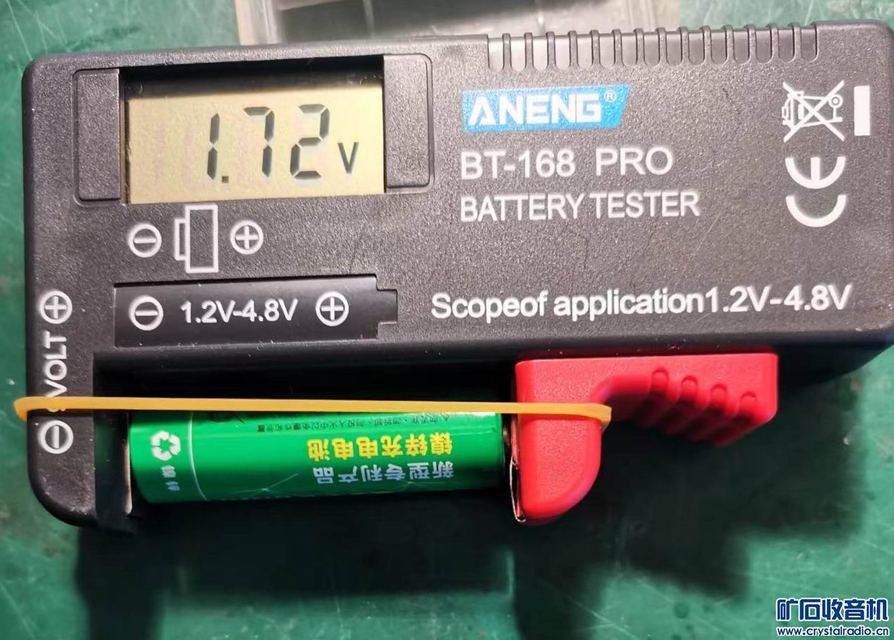

我手头的镍锌AA电池,充电后存放几个月,刚才测试了一下,有一只1.72伏,其余几只大概在1.54伏左右。我买来给小孙子的放映机用的。一次要5节,碱性南孚用完就丢,这个可以反复充电,据说大于500次。
