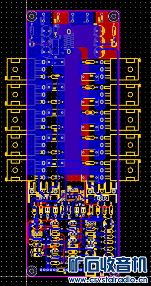

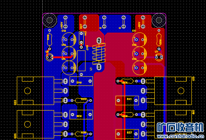

 楼主| 发表于 2023-11-20 14:40:33 | 显示全部楼层
这个板子的功率级也是需要收费的吧?你的Vbe倍增器的管子在哪里?
发表于 2023-11-20 15:49:37 | 显示全部楼层
电流放大板我用的是15cm,10cm勉强可以排3对管,Vbe倍增器就在电流放大板上,左边考上的位置有一个8mm的钻孔就是安装这个的。
 楼主| 发表于 2023-11-20 16:12:19 | 显示全部楼层
筑明 发表于 2023-11-20 15:49
电流放大板我用的是15cm,10cm勉强可以排3对管,Vbe倍增器就在电流放大板上,左边考上的位置有一个8mm的钻 ...
离功率管散热中间部分比较远,功率管的热量能及时反馈到倍增管上吗?
 楼主| 发表于 2023-11-20 16:16:40 | 显示全部楼层
我想用引线把倍增器的管子引到均热板的中间
发表于 2023-11-20 18:04:30 | 显示全部楼层
这个位置没有问题的,散热器导热很快的,是否是散热器的中间不重要,实测这个位置可以及时反馈,如果您担心不能及时补偿,可以用将温补管骑到大管上面,用线连接到板上,这种安装方式反应最快。

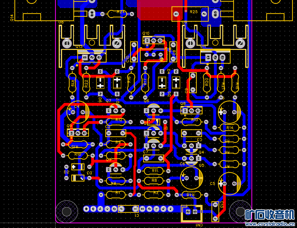

帮我看一下,有什么地方需要修改或者有问题的地方 屏幕截图 2023-11-20 213741.png 屏幕截图 2023-11-20 214112.png 屏幕截图 2023-11-20 214146.png
发表于 2023-11-20 22:26:24 | 显示全部楼层
您的输出铜箔走线和栅极输入的走线平行段有点长,场管的输入阻抗又高,输出信号会反馈到输入栅极,这样可能不稳定,,建议分层走线或者用地线隔离开。
还有,IPS板的地线好像也有点问题,退藕地应该和信号地分开走线。
