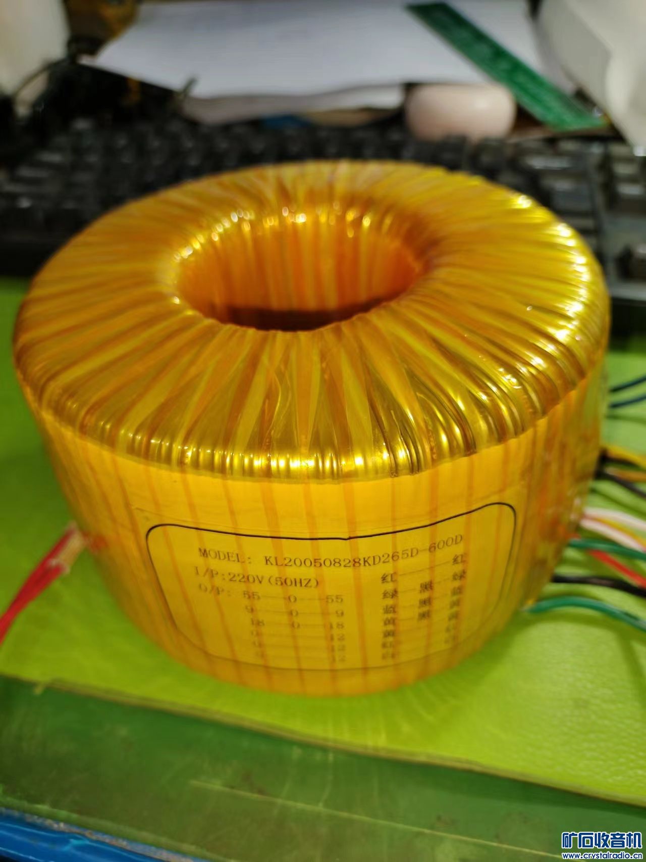

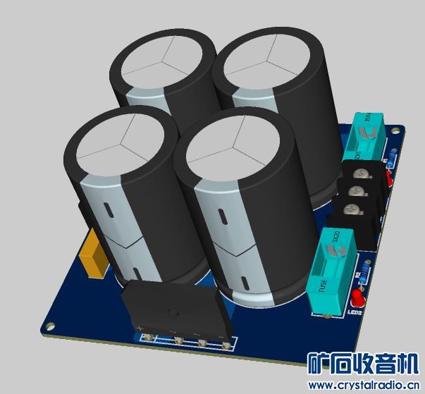

要做一个电源板,以前有个带喇叭保护的肖特基电源板,结果肖特基耐压不够,烧了好几个,只好重新做一块电源板,改用RBV5006整流桥,为了省钱,决定薅嘉立创一根羊毛,做个简单的10*10的电源板 dianrong.JPG
发表于 2023-11-11 08:15:22 | 显示全部楼层
正负80伏供电4欧每声道能输出800瓦功率
 楼主| 发表于 2023-11-11 09:28:02 | 显示全部楼层
变压器功率不够
