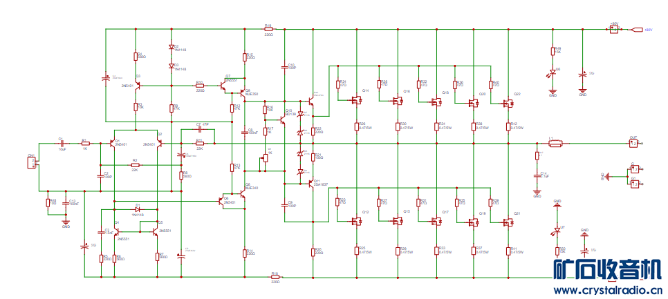

趁着眼神不花,做台功放玩吧

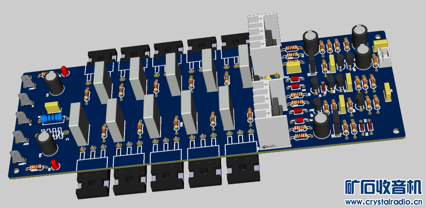

 楼主| 发表于 2023-11-17 16:32:51 | 显示全部楼层
jiachangchun 发表于 2023-11-17 13:00
芯片面积决定最大电流,耗散功率,不可能小
发表于 2023-11-17 17:01:35 | 显示全部楼层
傲世飞鱼 发表于 2023-11-17 16:32
我在犹豫要不要做个管子更多的
这么大输出功率最好加上限流电路,要不一旦输出短路火星子嘎巴嘎巴的啊
 楼主| 发表于 2023-11-17 17:04:02 | 显示全部楼层
还没定下来做,板子太大,薅不了羊毛
发表于 2023-11-17 19:22:34 | 显示全部楼层
5对管搞出来没地方用,不如用2对真管,3对假管,散热器还可以搞小点
 楼主| 发表于 2023-11-17 19:33:38 | 显示全部楼层
假管啊
发表于 2023-11-17 20:44:26 | 显示全部楼层
除非演出用这么大功率的,家里有50+50足够了
发表于 2023-11-19 21:10:20 | 显示全部楼层
傲世飞鱼 发表于 2023-11-16 08:54
如果场管多个并联,需要两级推动吗?
场管很容易驱动,一级足够,如果多个管子并联,驱动可以考虑用多个驱动管分别驱动场管,高文就是这样设计的,简单一点用一对驱动驱动多对场管,需要增加驱动管的电流来对付场管的栅极电容,如果再考虑场管栅极电容大的特殊性,一般用图腾柱电路来驱动更好些,比方说LME49830的内部电路。
发表于 2023-11-19 21:12:11 | 显示全部楼层
傲世飞鱼 发表于 2023-11-17 17:04
还没定下来做,板子太大,薅不了羊毛
考虑把电压放大和电流放大用两块板子,中间用插针和插座连接,这样就能愉快的薅羊毛了。
来一个天价机的线路参考:
 楼主| 发表于 2023-11-20 07:47:04 | 显示全部楼层
来一个天价 ...
正在考虑从哪里分开好
发表于 2023-11-20 08:40:00 | 显示全部楼层
来一个天价 ...
输入信号足够强的话Q4会不会烧掉
发表于 2023-11-20 14:01:01 | 显示全部楼层
jiachangchun 发表于 2023-11-20 08:40
输入信号足够强的话Q4会不会烧掉
这个需要FM ACOUSTICS的设计师来回答了。
